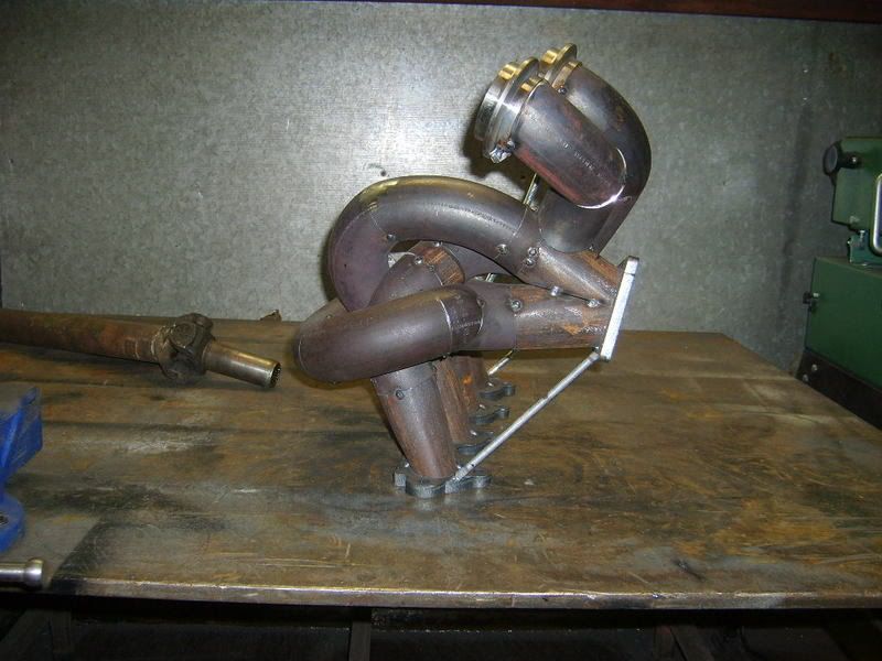

Nya bilder. eller iaf en.
Har börjat med grenröret.
Allt efter mina egna funderingar och tankar.
Vill inte förstöra flödet ur toppen så därav lite större rör, sen så passar inget med mindre rör, wastegate, turbofläns osv..
Blev nöjd med röret, bara wastegate uttag och liknande jobb kvar.
Mottryck och temp kuts.
Skall slipa in ringar och diverse delar till underdelen.
Väntar på leverans från Summit.
Äntligen kan jag med glassa i depån och slippa ha minst turbo hehe :doh:

vad är det för dim. på grenröret

Varför bygga så krångligt rör om du ska plocka en massa effekt?
Vänd på snigeln och bygg raka rör istället, för plats finns ju, och ta in luften genom rutan istället.
Flödet blir mycket bättre.

Matz: det är 60mm rör.
Sura: Jag hade att det i åtanke med när jag byggde med.
Tyckte det blev krångligt..
Men jag kan hålla med om att röret ser skit invecklat ut på bild.
Men i verkligheten är det mycket bättre än på bilden.
ser ut som tvåans rör gör världens sväng. det går ner bredvid det röret.
Skall lägga ut mer bilder när jag får riktigt internet.
Sitter på en sunkig 3g lina och tvångskör.

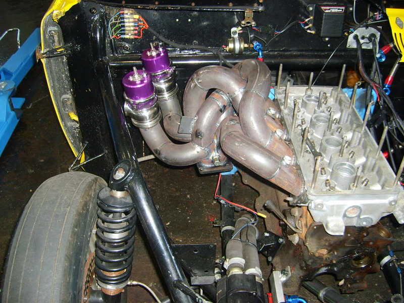

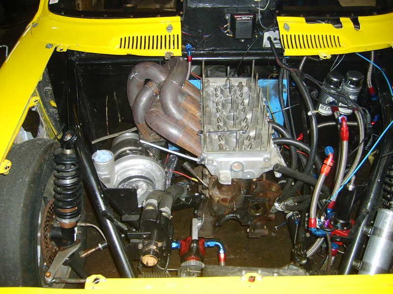

Mera bilder. lite mer färdigt
Inlägg: 10198
Det är som sig bör mao..
när jag såg den där bilen på Tullinge för flera år sedan så hade han juh 2.5" primärpipor =)

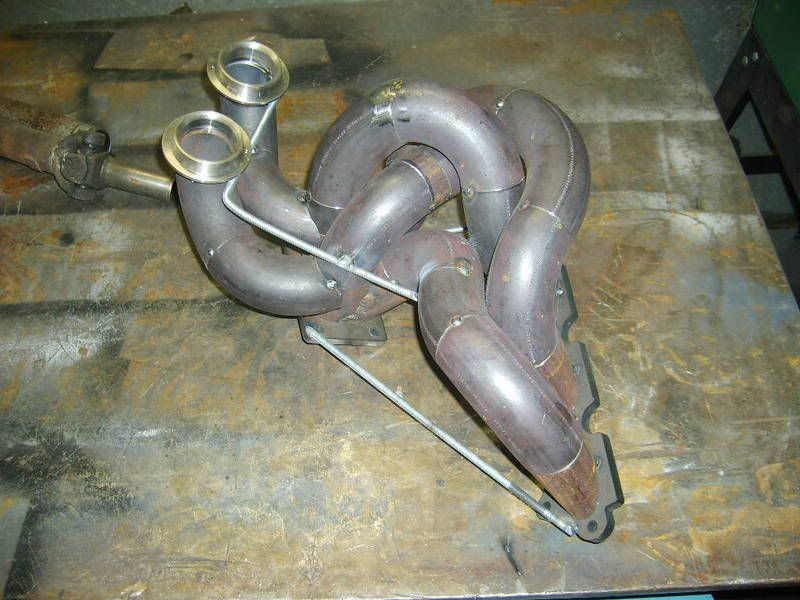

Ja det blir inga onödiga böjar och extra svängar på detta grenrör (haha, det svänger ju överallt) det jag menar är att jag undvikit att bygga med hela rörböjar, jag har gått genaste och enklaste vägen med primärrören.
Man är ju van att se grenrör som är ihoppusslade i den mån tills man får att 90graders böjar att passa.
Då blir dom luftigare:)

Tycker det ser helt okej ut, men varför dubbla wastegate's? Känns over kill du kommer ändå aldrig vilja ligga under 2bar =)

Peppe, du har så rätt:)
Wastegatarna kommer från Kl-racing och är sponsor material.
Det underlättar mycket med två i tillverkningen av grenrör.
Men kan bli krångel i justeringen :)

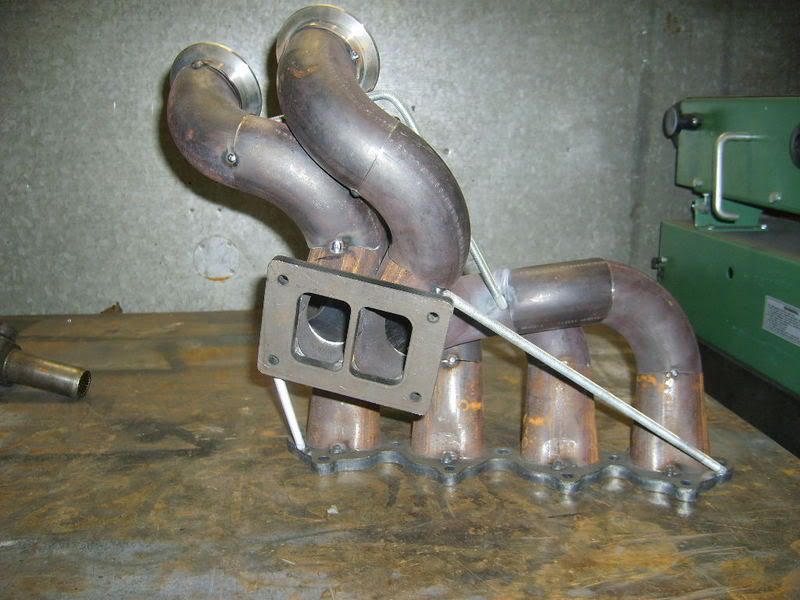

Nya bilder:)
Helsvetsat grenrör.
Skall iväg till Weirdperformance för coating i dagarna.
