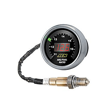

Jag håller på att undersöka olika bredbandslamda.....måste inhandla en för att hitta kunna mappa lite snålare......
Vad tror ni om AEM:
Volvo 164 3.0 Turbo -73
Bara så du vet kan man få den där med "Lambda" istället för ett värdelöst AFR..

Ja, man ställer om på en switch mellan AFR & Lambda
Har beställt en från USA för 289 dollar inkl frakt.
