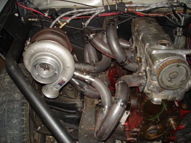

Nu har jag provmonterat grenröret från Ajden. Det passade otroligt bra.
Det tog på två ställen som jag redan visste om innan jag fått röret.
Men det fixades på två minuter med slägga och rondell.
Nu ska jag bar bestämma hur och var jag ska ha wastegate placering och sedan skicka tillbaka det på helsvetsning.
Visst har jag det bra
Mycket stiligt

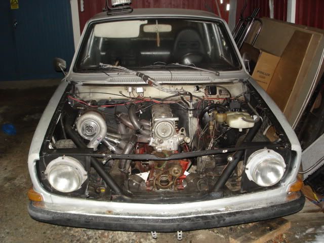

Blir bra, snygga motorfästen förresten

jo det är ju gott om plats när man inte har några innerskärmar.
Har man inte tid att bygga ett grenrör själv, så ska man snacka med Ajden. Han bygger som man själv vill ha det.
Jo motorfästerna vart ju bra , tack fredde. Dom lysser ju av med vit grundfärg
Ska svetsa fästen till laddluftkyllaren, sen ska jag slipa och måla hela framdelen grå (ram, framvagn, torpedväg mm.)
ser grymt ut Simon.

välldigt snyggt
wg anslutnigen vart presis som vi ville ha den.
