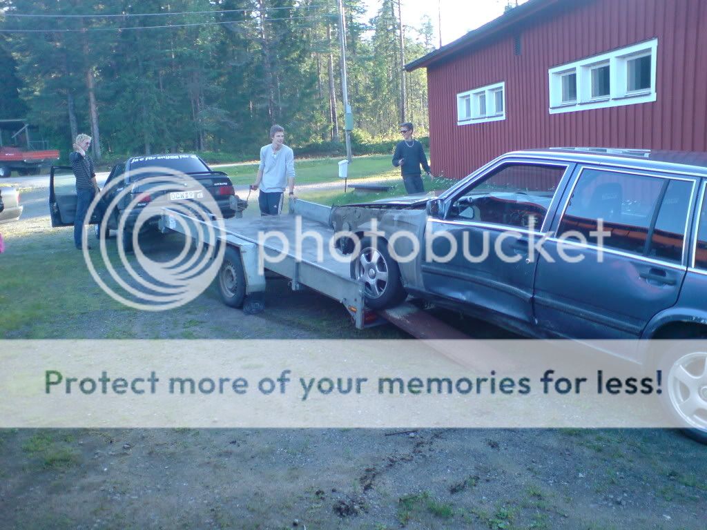

Som alla kanse har märkt så har tråden stått stilla nu ett tag. anledningen är att bilen har fått smakat på ett djupt dike,
så den ligger på skroten ihop pressad :(

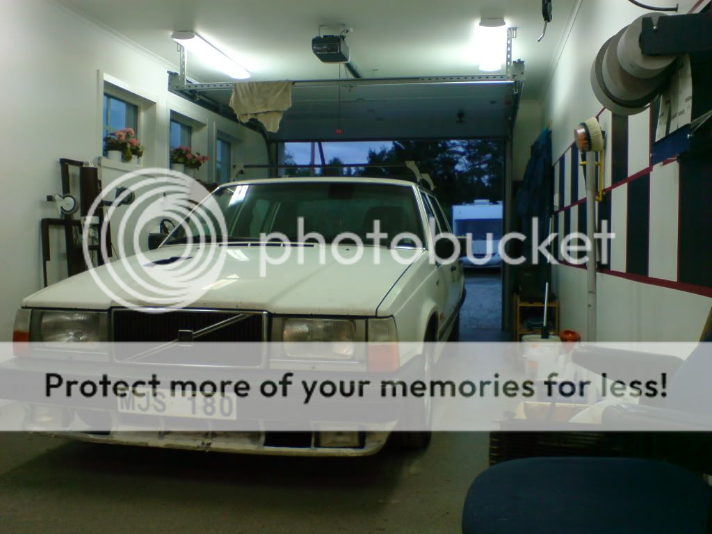

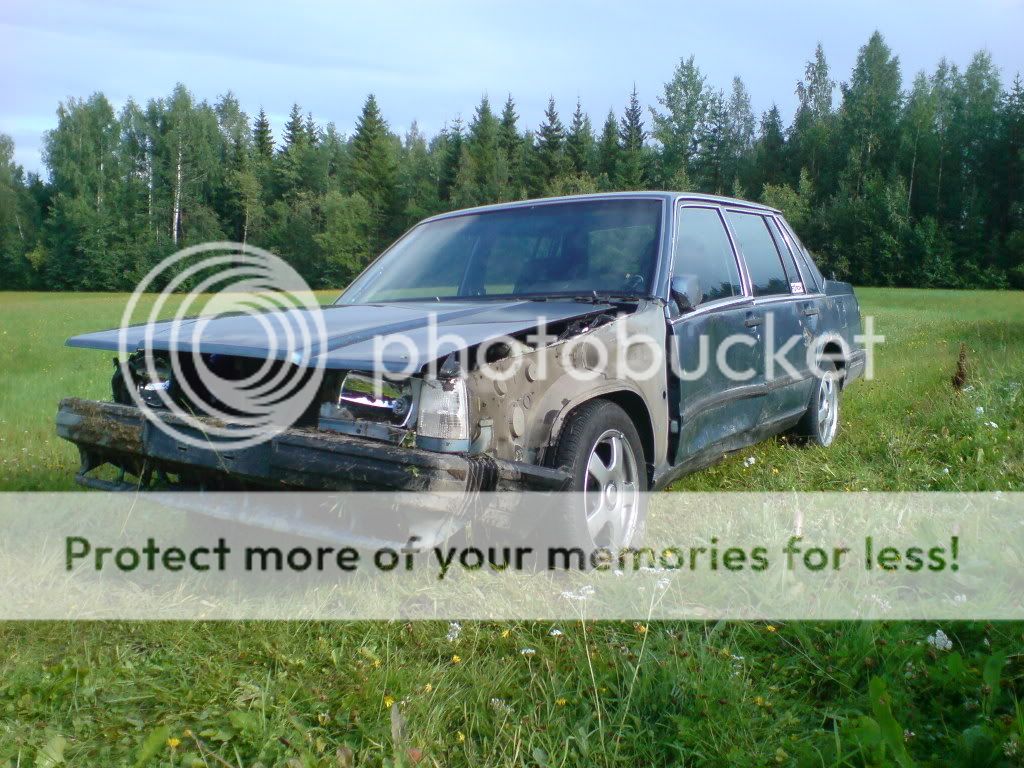

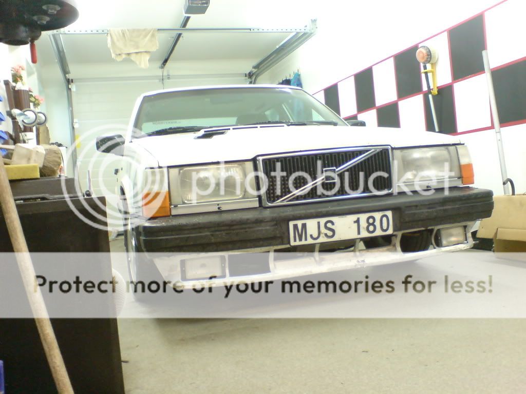

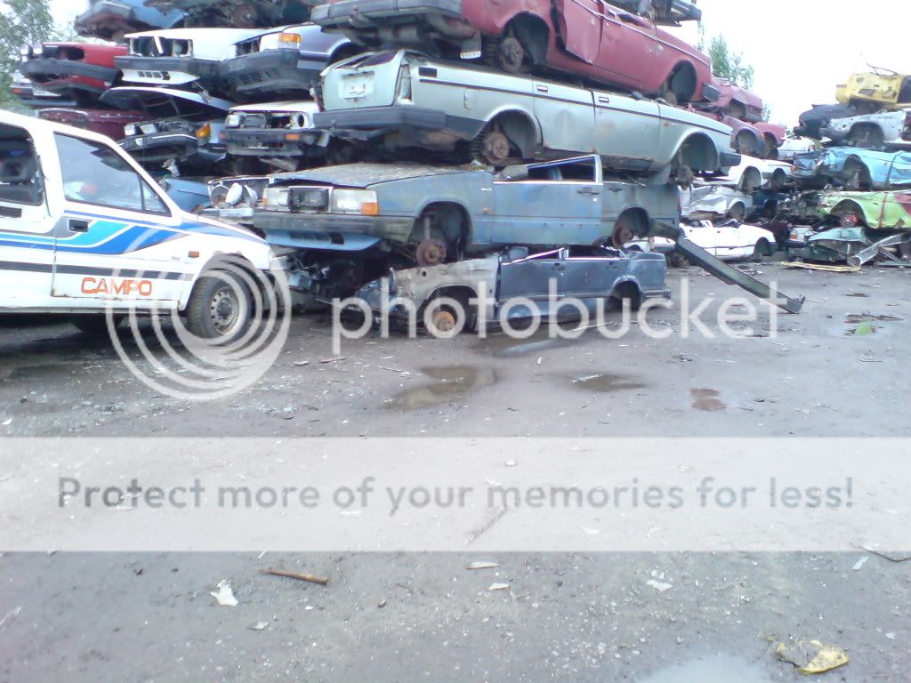

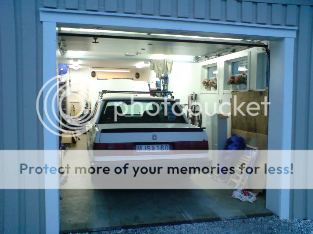

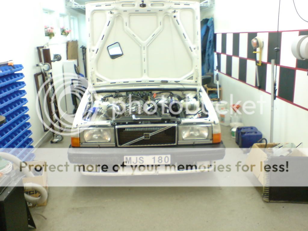

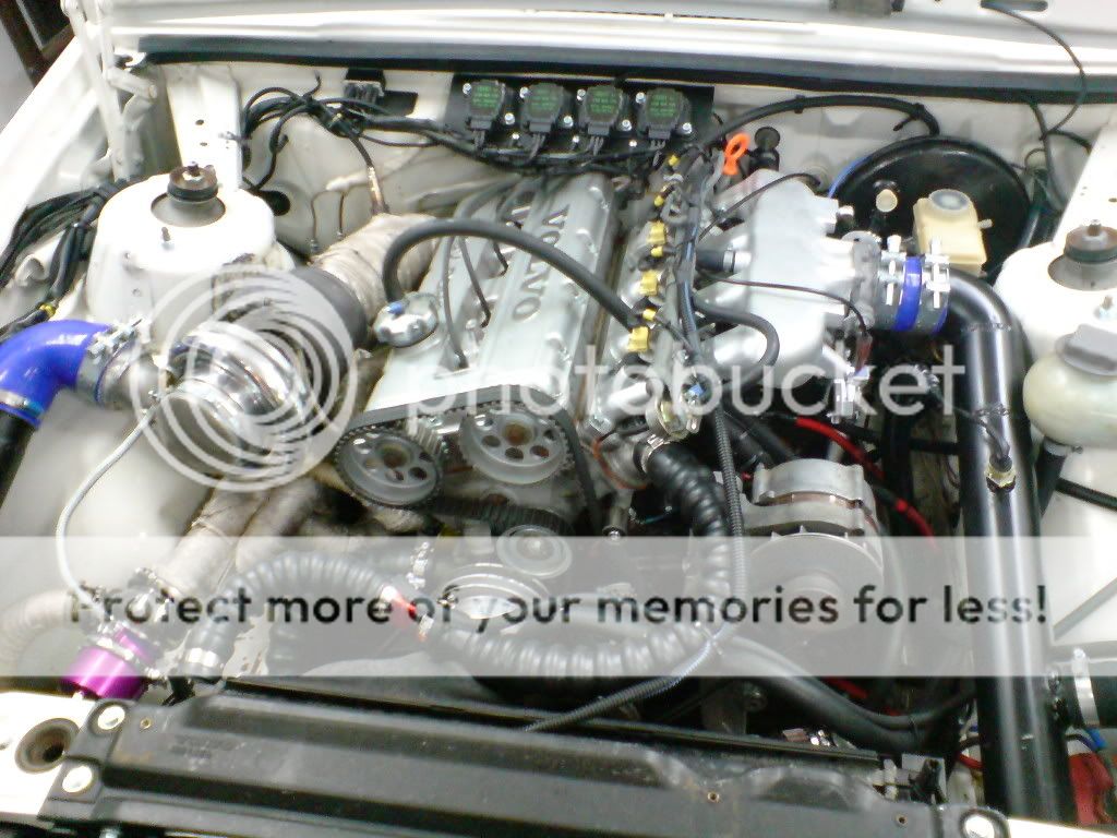

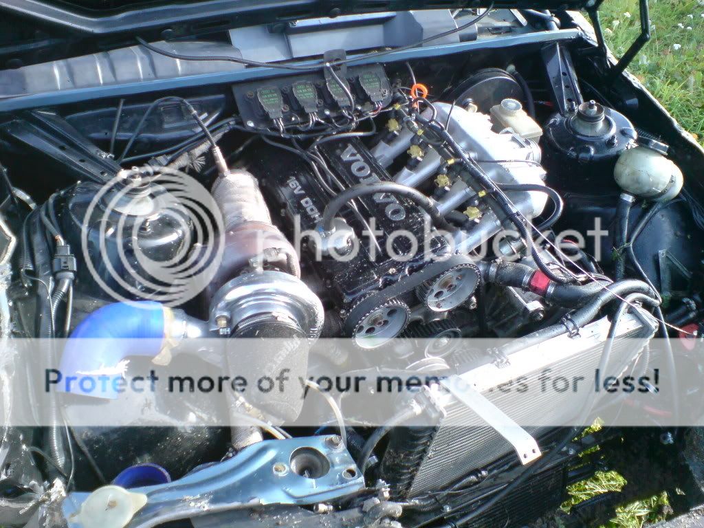

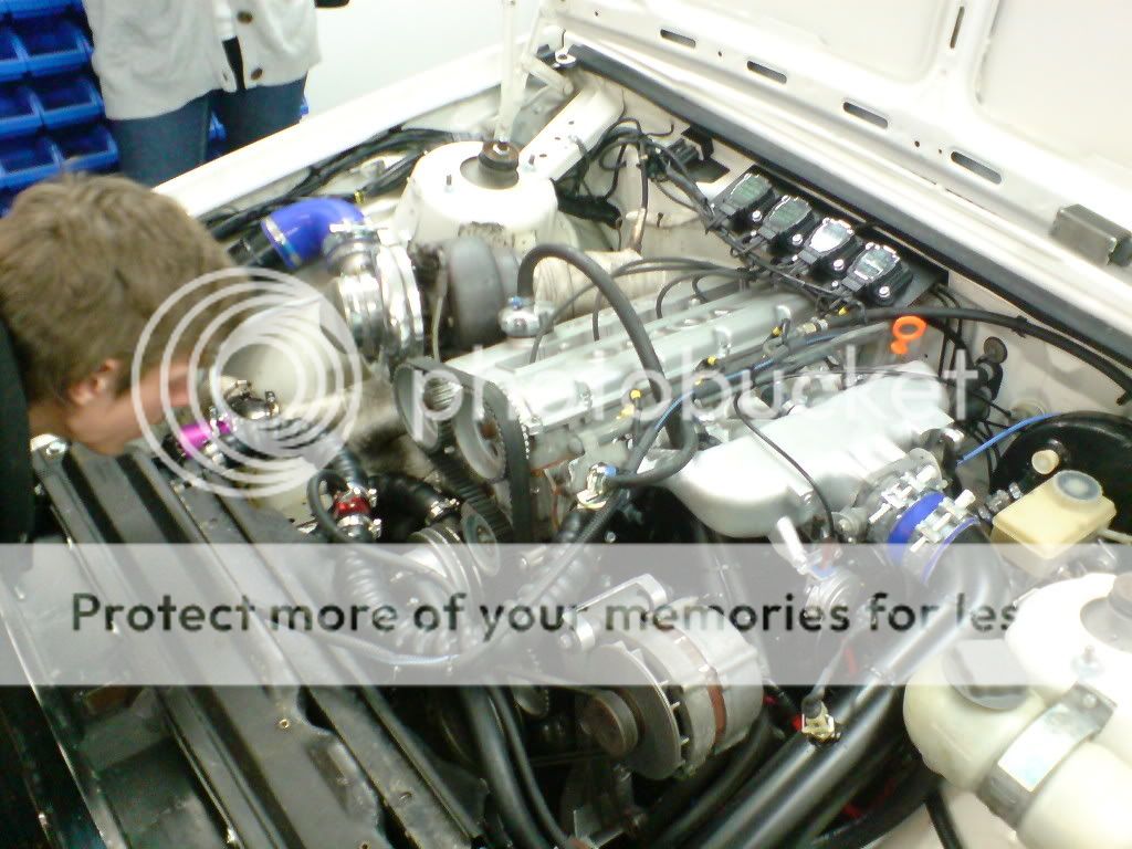

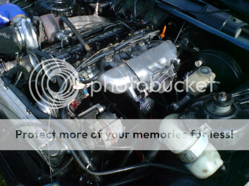

här kommer då några bilder från förra och nya bilen.
visserligen inte bästa kvaliten på bilderna men får duga.
