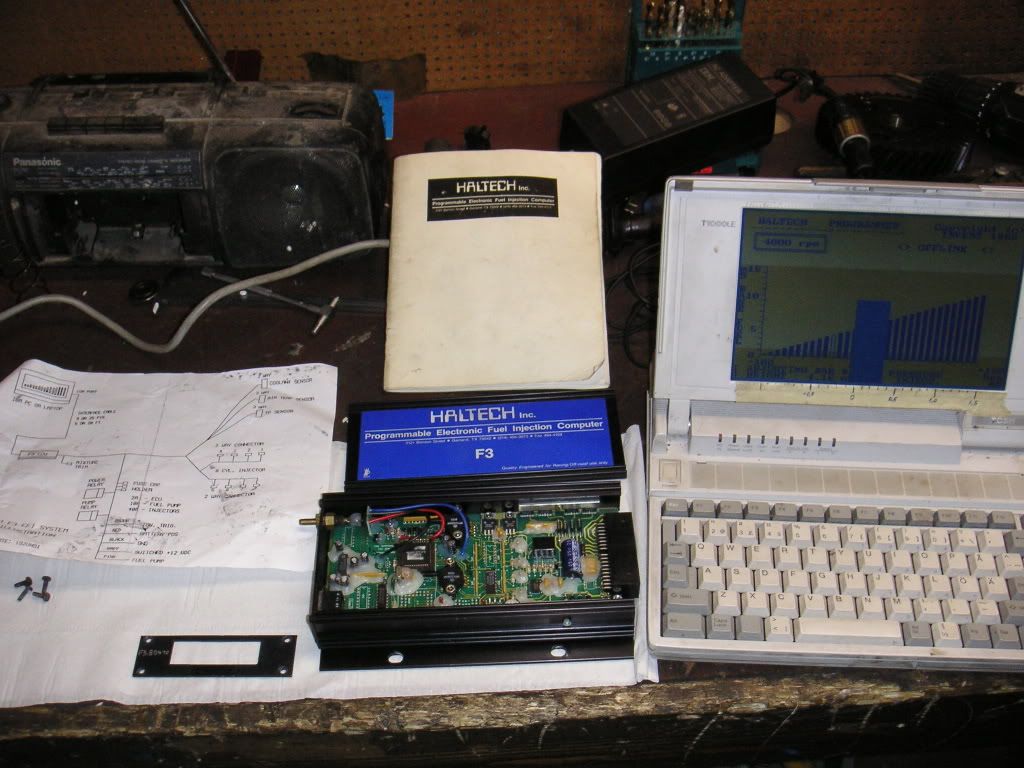

jag har börjat titta på mitt styrsystem nu som pellew har hjälpt mig att dopa så det går att ladda 4 bar absolut tryck.
det är 8spridar utgångar.
sen så blir det ett MSD 10plus gnistalstrare.
Inlägg: 21749
sangren har du tid att hjälpa mig att sätta fast nå spridar kontakter och instalera nya programet i min dator som du ser är det nåra pixlar borta på den gamla datorn :)
Japp, det där tar vi under veckan, du kan ju inte köra med den där gamla tegelstenen! :hihi:

den fungerar perfekt förutom att det är dålig bild på ett ställe.
fick en dator av hellqvist som jag tänkte ha till haltec F3
