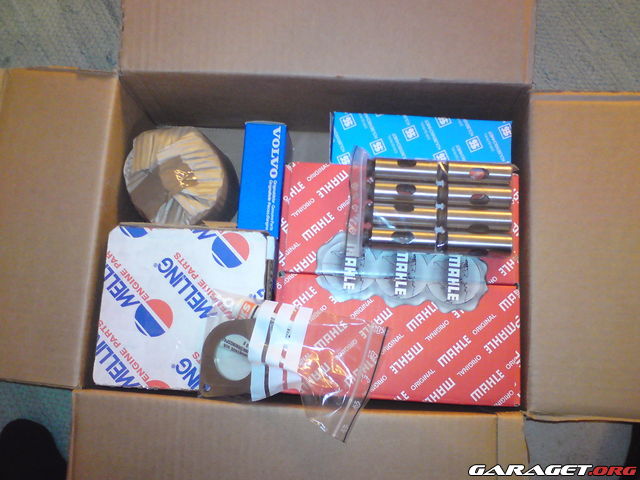

Mahle kolvar(B21e)
Nya lyftare
Ramlager
Vevlager
Fullflödes oljepump
Stålbricka till kammen
Oljefilter
Monteringspasta till kammen,lyftarna etc.
Bild Blev inga smidda kolvar, tyvärr...Får bli senare när man har kört med motorn lite så man inte tar sig vatten över huvudet :shock: :wink:

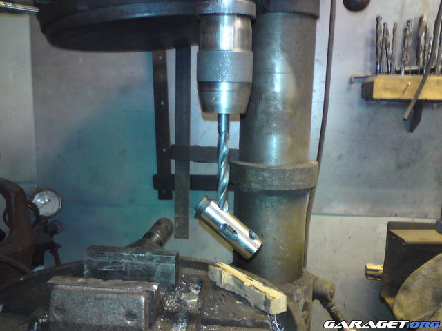

Sen gav jag mig på o lätta mina lyftare, gick kanonbra tills jag kom till sista lyftarn, blev lite för varm i kläderna så drog inte åt den tillräckligt och lyftarn spårar upp sig på borren och spricker :doh: :thumbdown: ...Så om ngn har en ny orörd lyftare o sälja så hör av dig :thumbright:
Så ska d alltså inte se ut :shock:
Bild Resten blev kanonbra!
Dom väger ca. 82gram styck innan lättning, landade på 69gram efter lättning...Får se om man vinner ngt på detta sen, dom kostar ju bara ca.50kr nya så ingen större förlust om detta inte skulle fungera...
