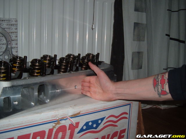

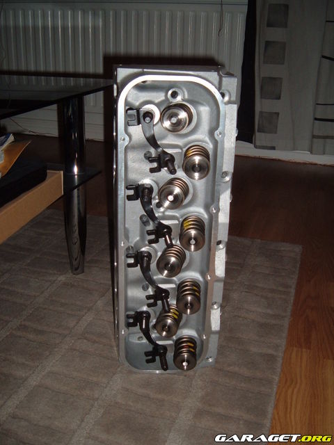

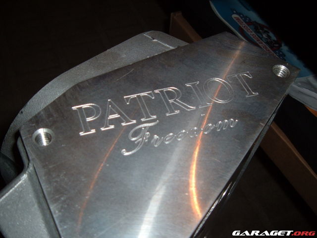

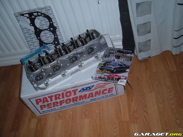

sådär ja! nu är dom hemma!!!
gör lite smygreklam till street&strip bara för det är en grym tidning :twisted:
en tum(me) :hihi:

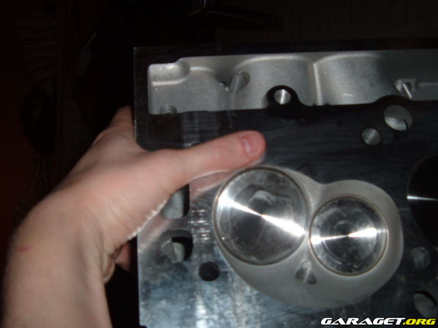

tycker dom ser riktigt fräna ut

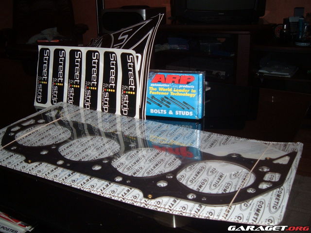

packningar å pinnbult sats, slinker in klistermärkena ja fått av s&s med, skit schysst :!:

Ser kanon ut :thumbright: , hojjta till när d blir uppstart!

Riktigt fina toppar :thumbright:

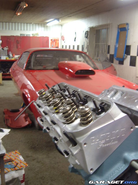

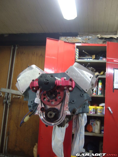

lite petting till helgen är ju fint :hihi:

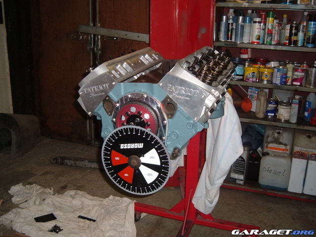

prov monterade topparna i dag efter att ja vinkat tjejen hej då på perongen :)
men tror inte min arp pinnbult sats passar någe bra..dom verkar bli för långa! skit

klabbe: tackar! du har inte hört nått om patriot heads??? dom ska vara rätt nya på marknaden så vore ju kul med lite info om dom :D
aa sen saknas det inget på denna motor :hihi: turbo installation väger för mycket :twisted:
har iaf kommit fram till att pinnbult satsen ja har fått är fel :( det saknas 4st pinnbultar :thumbdown: det måste ju ha missats när den förpackats! :?: kan inte vara så vanligt..
prova att montera v-pumpen med..ska fixa rätt bult på jobbet imorn.
men när ja fått rätt bultsats så ska ja dra ihop allt å kolla avstånd åså mellan topp å kolv, ventil kolv.

Men vad jag kan se av dina bilder så ser dom mycket bättre ut än mina gamla ProComp kina toppar som var rätt så mycke förskjutna i gjutningen, kärnan i formen var förskjuten, så att sätena och styrningarna satt inte mitt i kanalen eller vad man ska säga. Svårt o förklara. Men själva tätheten i gjutningen var riktit fin på just dom iaf.

ska väl gå till leksaksaffärn å handla lera tänkte ja,nått oljigt tänkte ja mig så det inte fastnar på ventilerna..
ska även mäta hålen i toppen/blocket ,så ja vet vilken längd pinnbultarna ska vara som saknades i arp satsen :shock: engine kit racing var schysst å skulle skicka nya! uppskattat
