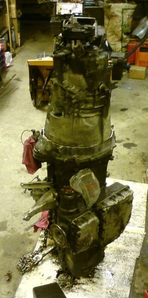

den nya växelådan
bmw zf
Pimplaren
Inlägg: 406
Ort: Stockholm/Norrort
Inlägg av Pimplaren »
Klart det ska till lite BMW för att det ska hålla :)
BMW m5 turbo,
MVH Oliver von Bjuhr
JohanK
Inlägg: 1929
Ort: Markaryd
Inlägg av JohanK »
Vafalls? är det en M103 4-matic som lådan står på?
Mercedesknegare
conny
Inlägg: 118
Blev medlem: tis jan 13, 2004 11:41 am
Ort: umeå
Inlägg av conny »
Jo det är en 4-matic motor . det är en reserv motor som jag har liggande.
bra att ha om man skulle spränga nått i broms bänken.

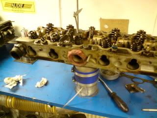

växelådan är klar och prov monterad i bilen. det som fattas är svänghjulet som blir ett helt nytt.
har hunnit flödestestat toppen under vintern men har inga värden i huvudet. jens vet du vad det var för flöden?
Inlägg: 21737
orginal MB 3.0L 12v
43mm in 38mm ut
2mm 51cfm 45cfm
4 94 85
6 134 119
8 168 142
10 186 148
12 189 155
14 194 161
16 192 165
ricktigt fina kanaler
:thumbright: det passar 46mm volvo insugnings ventiler rakt av nästan också och med lite portning så blir det nog ricktigt fränt flöde.
går ej att gämföra med tex M10 eller M30 skit toppar :hihi:

Får du plats med lådan utan att behöva ta fram kapen?, min 201 är sjukt tight och måste vinkla lådan för att ens få upp den..
