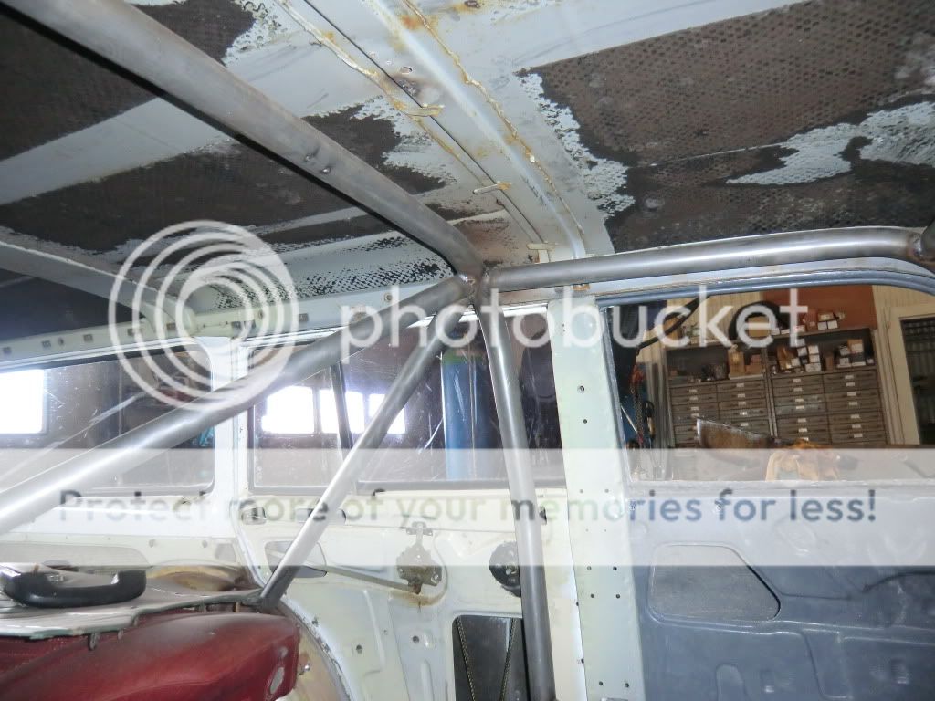

Re: volvo 740 turbo blir amazon kombi istället

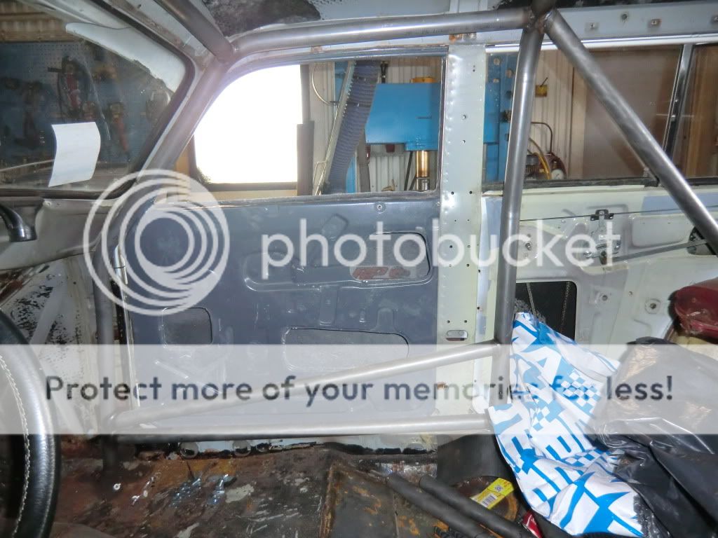

Bygget påbörjat. Rivit ut inredning,elsystem, kapat bort innerskärmar å annat massa skit.
Fick hem buren i veckan så imorgon börjar svetsningen. Bara synd att de är ett runk å komma åt med tig överallt samt att de tar jävlat evigheter.
Ska pröva lägga upp nå bilder på bygget

Re: Volvo amazon kombi 66a. B230 8v turbo racebygge

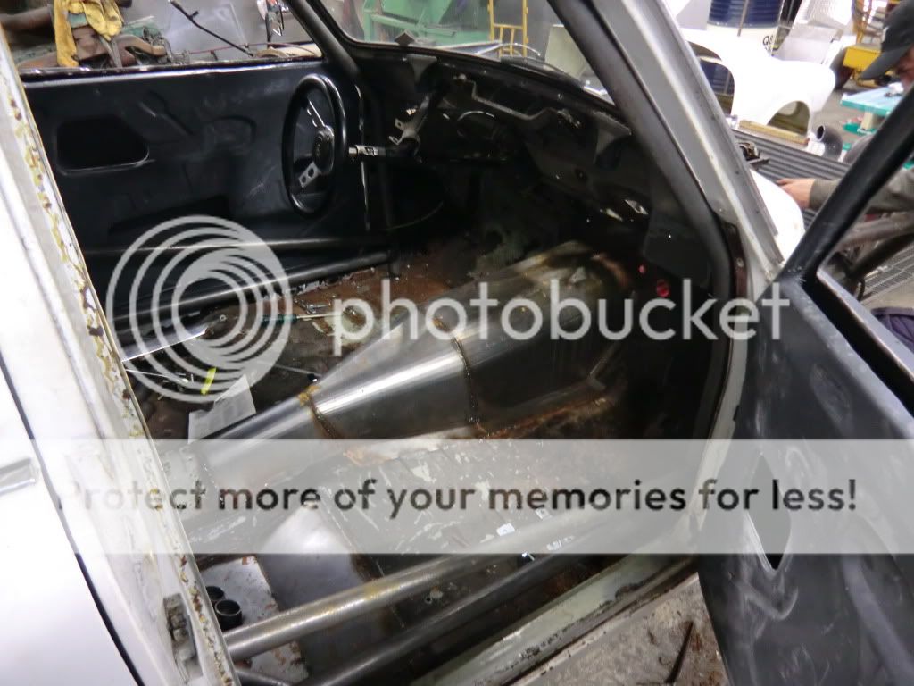

Buren in svetsad klart. Fuskade lite fick inte tig en å gå som de skulle så de blev å snabb bränna ihop den med migén istället.

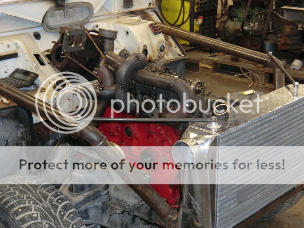

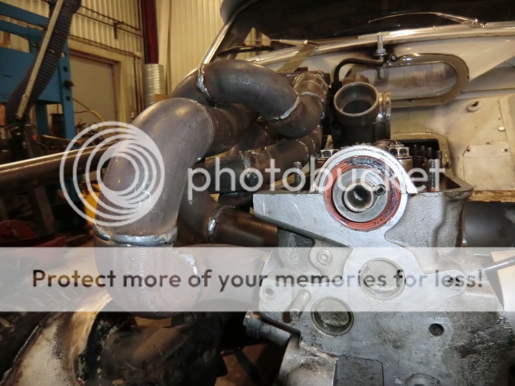

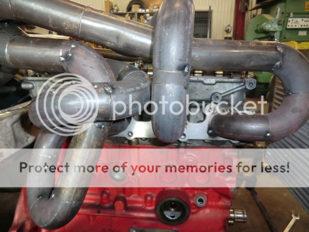

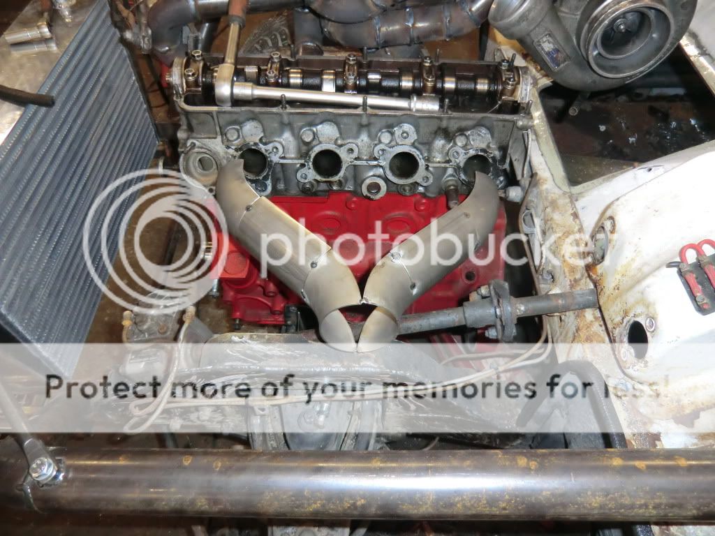

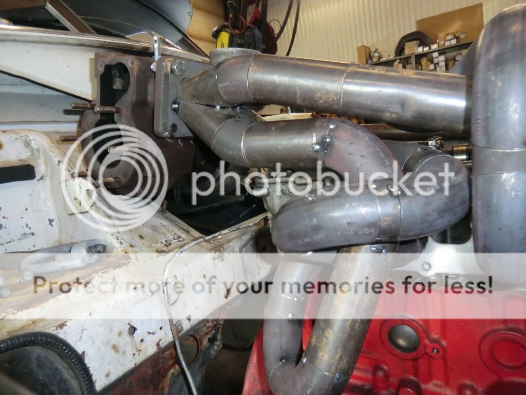

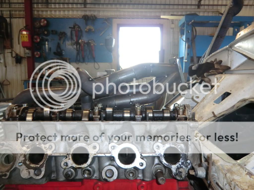

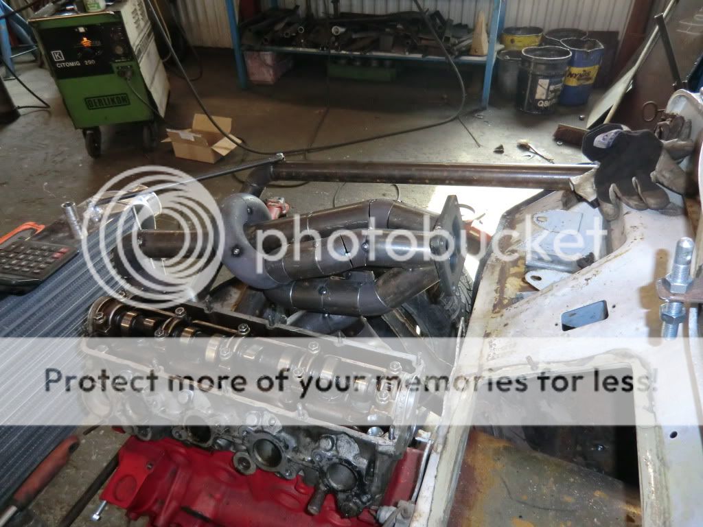

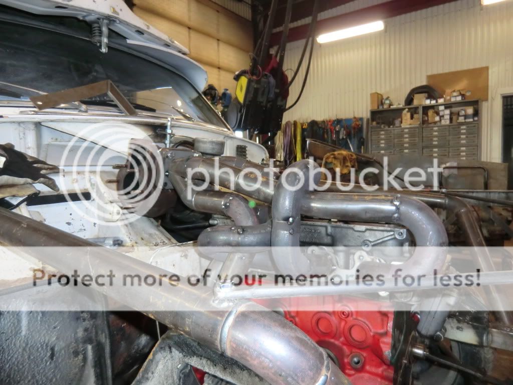

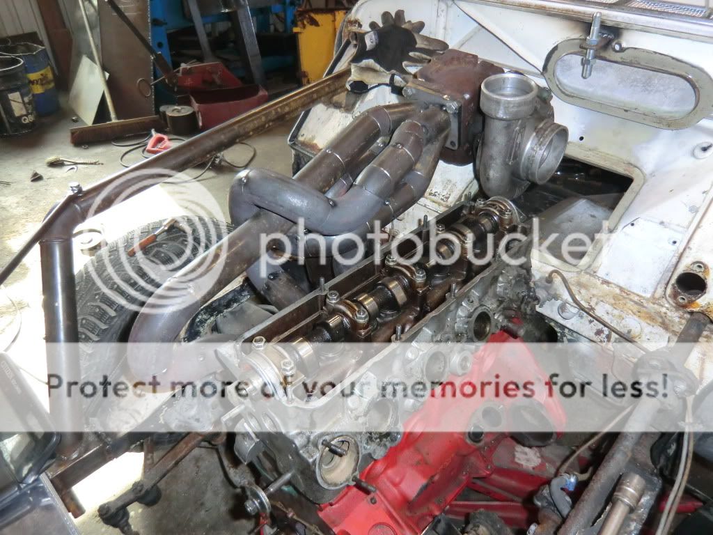

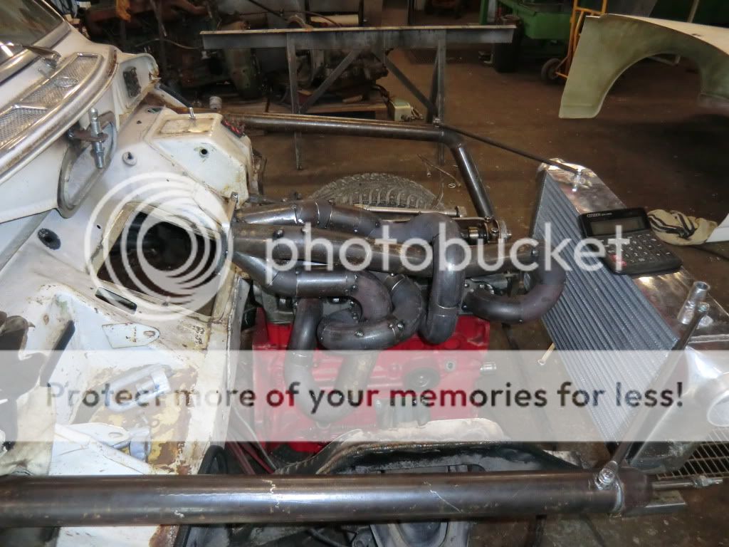

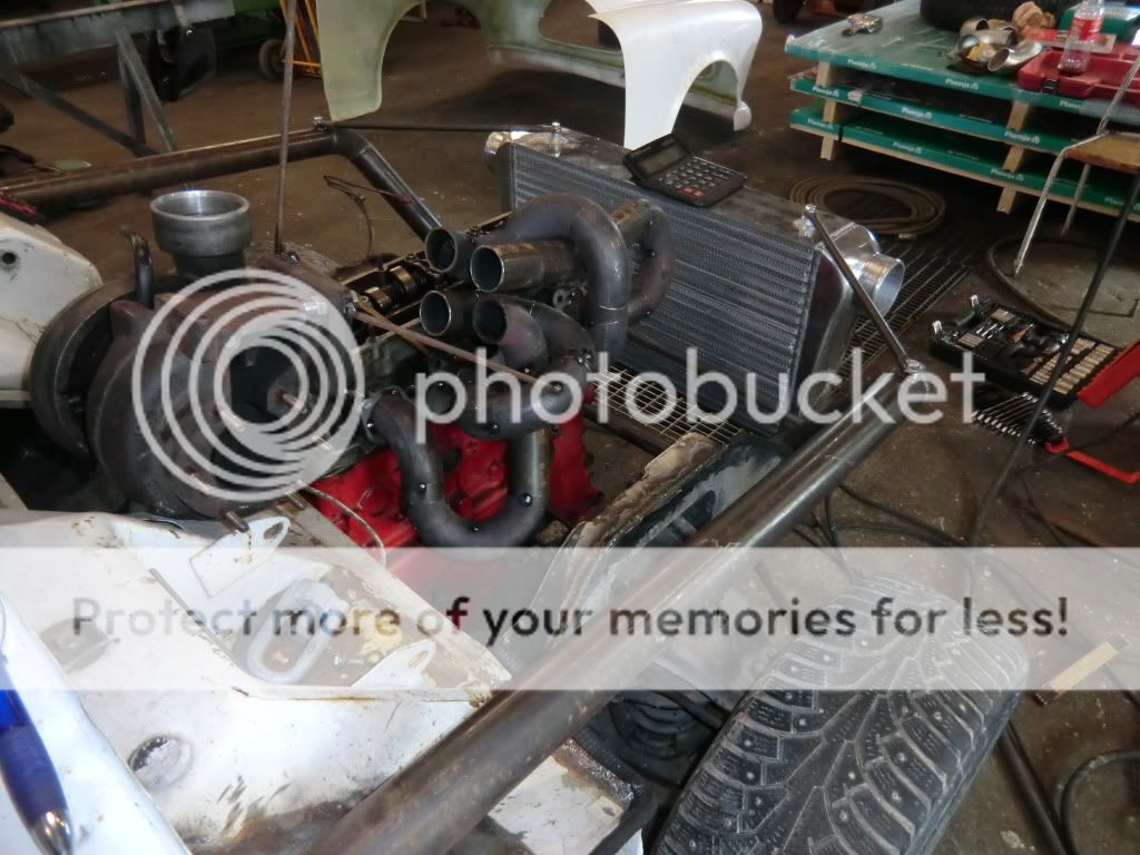

Här kommer lite byggbilder som talar för sig själv.
IMG0707.jpg[/IMG]
Re: Amazon kombi b230 8v race bilder på sidan 8
mkt snyggt ormbo
- Inlägg: 21725
frän bil och häftigt grenrör och insug
Jens hur mycke area måste jag ha runt trattarna i insuget? Vet ej man kanske blev en aning långa rör i grenröret dom är mellan 800-825mm exkl kollektorn.
Annars så går väl bygget sakta framåt igen iaf

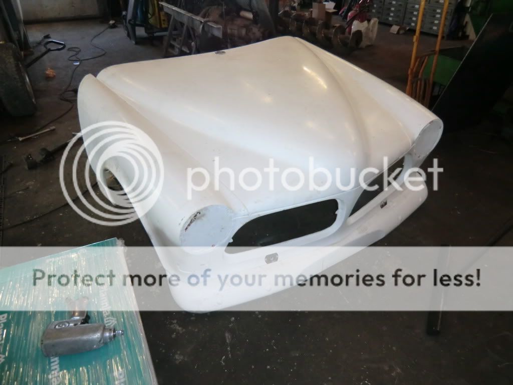

Bygget har stått stilla mycke i sommar men nu ha de börjat på fart igen.
Börjat modda dit en opel ascona b framvagn, byggt ett alu insug osv, de tar sig sakta men säkert...
hmm vad är dimetionen på rören ? ramstöttorna alltså för det är det ända ja saknar på min amazon
