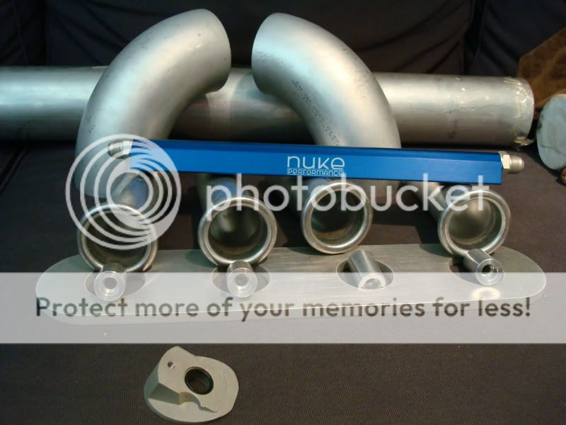

Samlat ihop lite saker än så länge och listat några saker som ska byggas om i vinter.
Motornord 90mm Spjällhus ( beställt )
Nuke fuel rail ( Fixat )
Alu Runners ( Fixat )
Alu insugsplatta ( Beställt )
Alu 100 mm Kort radie böj, 2 st ( Fixat )
Alu 100 mm , 100 mm långt rör ( Fixat )
Alu platta för runnersna ( Fixat )
Alu Spridarkoppar ( Fixat )
Kamsync - platta av Fredde_vit_pv ( Fixat )
Autronic sm4 ( ska beställa direkt man får igen från skatten )
115R/115F Vag spolar ( Fixat )
Flytta Batteriet i skuffen
Montera bort Catchtanken och bygga om orginaltanken, fixa dit dubbla 044or ( har 1 redan )
Dra nytt bränsle rör i Alu ( kommer ej köra e85 ) , till och från Orginal tanken.
Kommer köpa en beggad motor på sidan om och behålla b21 förgasarturbo motorn utifall att jag ej skulle bli klar. ( ska bygga plenumet på motorn som sitter i, sen lyfta dit förgasarna igen ).

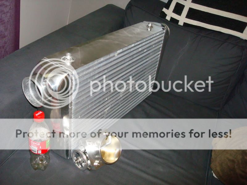

Blir nog att beställa en ny ic nu också
600x350x115 och 3,5 anslutningar
bör ju räcka till tyck ja!

du behöver nog bara en 044 på bensin.
blir en fin motor

Tänkte det kanske är lika bra att man satsar på 2 stycken 044 för framtida bruk ?
Blir ny intercooler för nästa år också .
600x350x115 och 3,5 Anslutningar.

Re: Rogers Volvo 244 - 75 ; samlar inför vinterns ombyggnati
Tur att du sparade den där Coca-Cola flaskan, Den kan du komma att behöva!

ångrar att ja inte köpte en sån ic min är likadan men med 3" anslutningar och 3" tjock. Jag hade velat ha 4" tjock så här i efterhand

smått börjat med att måtta in intercoolern inte direkt lilla aset.
men jag slipper kapa hål i huven vilket är ett + men åker på flytta tillbaka kylarn par cm men det ska nog inte vara några problem senare om man skaffar en v70 elfläkt
