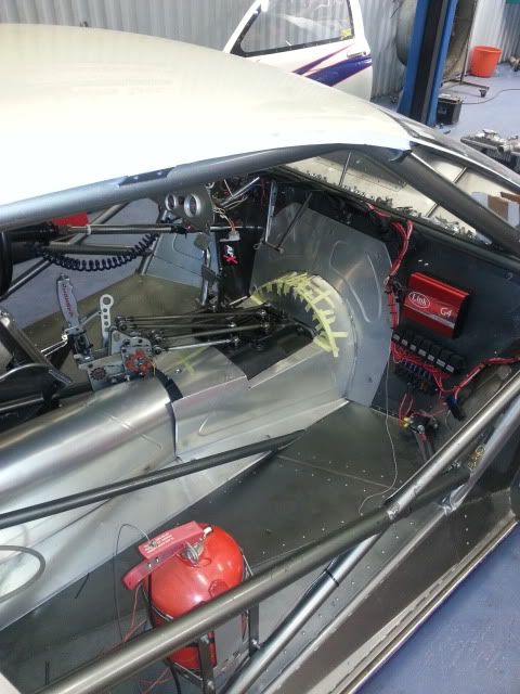

Det har gått långsamt med bilen på slutet tiden har inte riktigt räckt till.
Men de har hänt lite iaf. Och är inte allt för mycket kvar så vi tänkte göra ett försök att bli klar till sundsvalls tävlingen
Och med lite flyt och att det mesta fungerar som tänkt, vilket det ju aldrig gör :p så kan det kanske gå.
Blev en hel del gjort i dag plåtninge invändigt är stort sett klar och tjoffe var och hjälpte till och fick i nya utväxlingen i klumpen drog lite slang och fixa ett expansions kärl mm.
