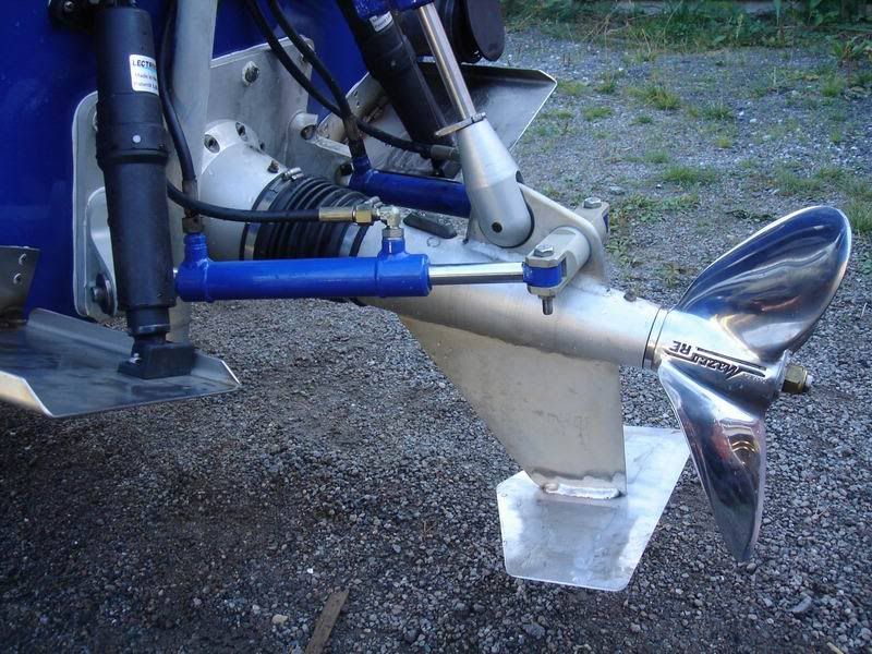

Har varit lite problem att få skrovet att ligga som det ska i vattnet. När vi körde ca 25 knop såg det ut att ligga bra med ganska hög nos. Men då vi närmade oss 40 knop så trycktes nosen ned så mycket att 2 meter till av skrovet var i kontakt med vattnet och det kändes som att det bara behövdes en liten våg så skulle man bli dyngsur.
Har nu svetsat fast ett stabilisator plan under skeddan som ska dra ner aktern och lyffta nosen och det funkade mycket bra.
Har provkört och den ökade några knop bara genom att nosen går högre och därmed mindre skrov i kontakt med vattnet.
Så rekordet är 46 knop @ 0.6 bar/4500rpm.
Har dock lite problem med att få damaskerna till drivknutarna att hålla för varvtalet men skam den som ger sig

Knuten som jag andvänder idag är den som sitter på Golf 1 inne vid växellådan. Den är ca 90 mm i diameter mot medbringaren och 94 mm i diameter mot damasken och det är en standard damask till den knuten.herr O skrev:är det en vanlig drivknut med drivaxeldammask? är det inte bättre med en mellanaxelknut med en invändig dammask som inte centrifugerar sönder?
Bult cirkeln är 78 mm och 6 bultar
Jo jag har tänkt på mellanaxel varianten men jag vet inte vart jag hittar en som passar rakt av.
Om någon vet vart man kan köpa endast mellanaxeldamask utan att behöva köpa en komplett drivlina så då går det kanske be dom titta från vilken bil det kan passa. Får annars modifiera någon så att det passar.
Så spring nu ut i era garaget och mät damasker kanske det finns någon runt 94 mm med invändigt gummi.

Har själv haft samma problem med just Golfdamasker, men på en bil med en sådan där knut på mellanaxeln.Den höll till ungefär 80km/t. Problemet löstes väldigt enkelt genom att köpa en damask till vad man på Unicardan kallade en Porcheknut. Tror att Unicardan numera heter GKN drivlineservice.Dom är bland annat representanter för Löbro som åtminstone förut gjorde alla knutar till Porche, även racergrejorna av titan.Efter att ha bytt till deras damask kunde min på den tiden(70-talet) mycket snabba Opel Commodore GSE åter torka av det mesta .....Prova att kontakta dom.
