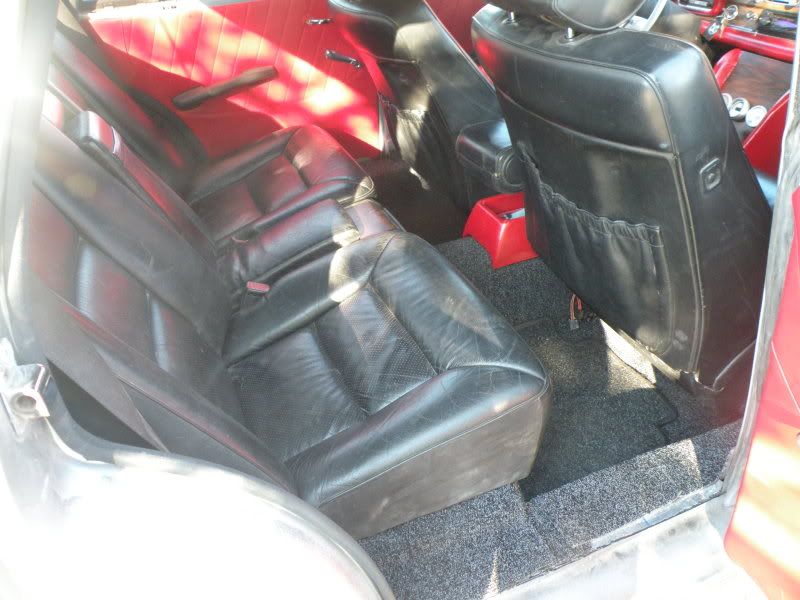

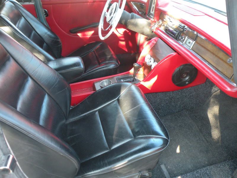

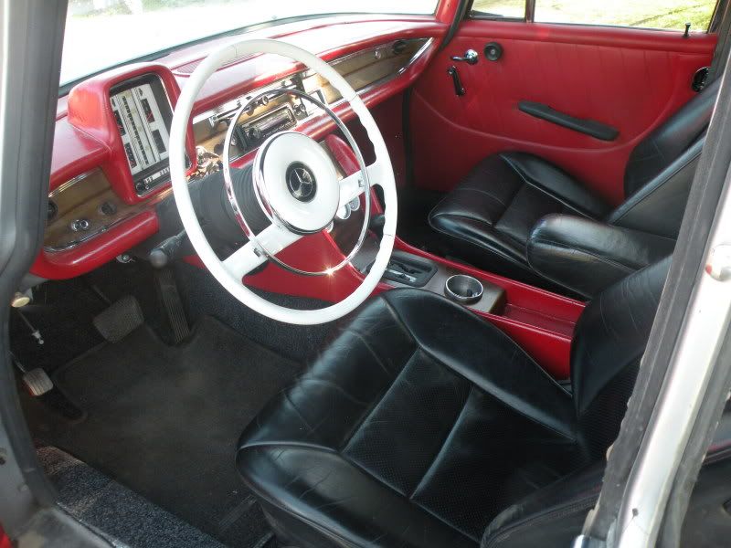

Nu har jag isolerat hela golvet och monterat in större delen av mattan.och det blev över förväntan. en kväll kvar av arbete sen är det klart.mattan är mörkare irl än på bilderna eller en bild är ganska nära färgmässigt.

Är mattan nyinköpt eller har du gjort en egen? I så fall av vilket material?
Den ser för fräsch ut för att vara beggad tycker jag

JA den är ny -meter vara på colorama 150 kr k v m. Det är nästan exakt samma färg som mercedes 290avantgarde 99a för jag har fot mattorna från en sånn.

Det är alltså en heltäckningsmatta typ? Gick den så där bra att forma? Eller syns inte skarvarna bara?gottlieb skrev:JA den är ny -meter vara på colorama 150 kr k v m. Det är nästan exakt samma färg som mercedes 290avantgarde 99a för jag har fot mattorna från en sånn.

Ja den gick fint att forma.
