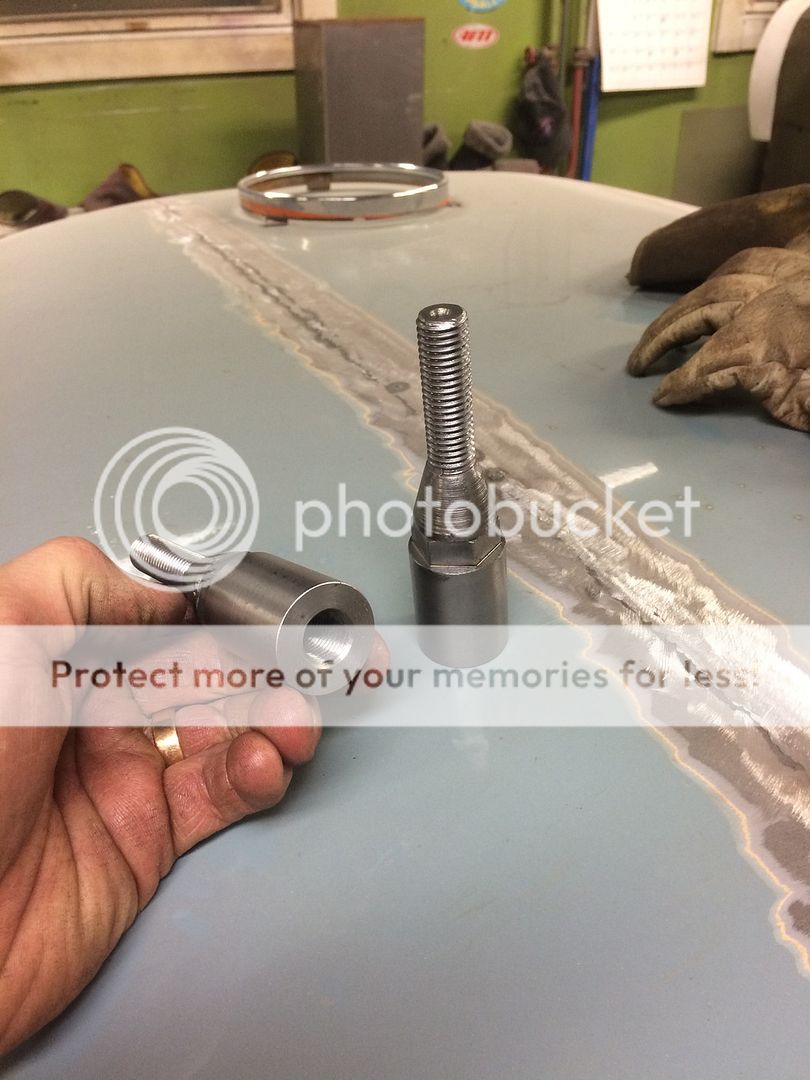

mans-h skrev:vilket grymt bygge! mycket stil och finess, har du gjort rattaxeln själv med splines?
Tackar och Ja det har jag.

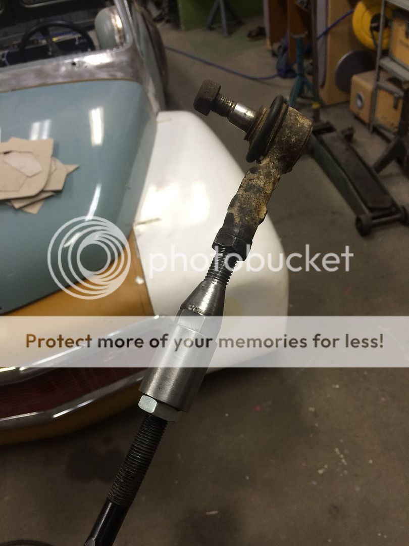

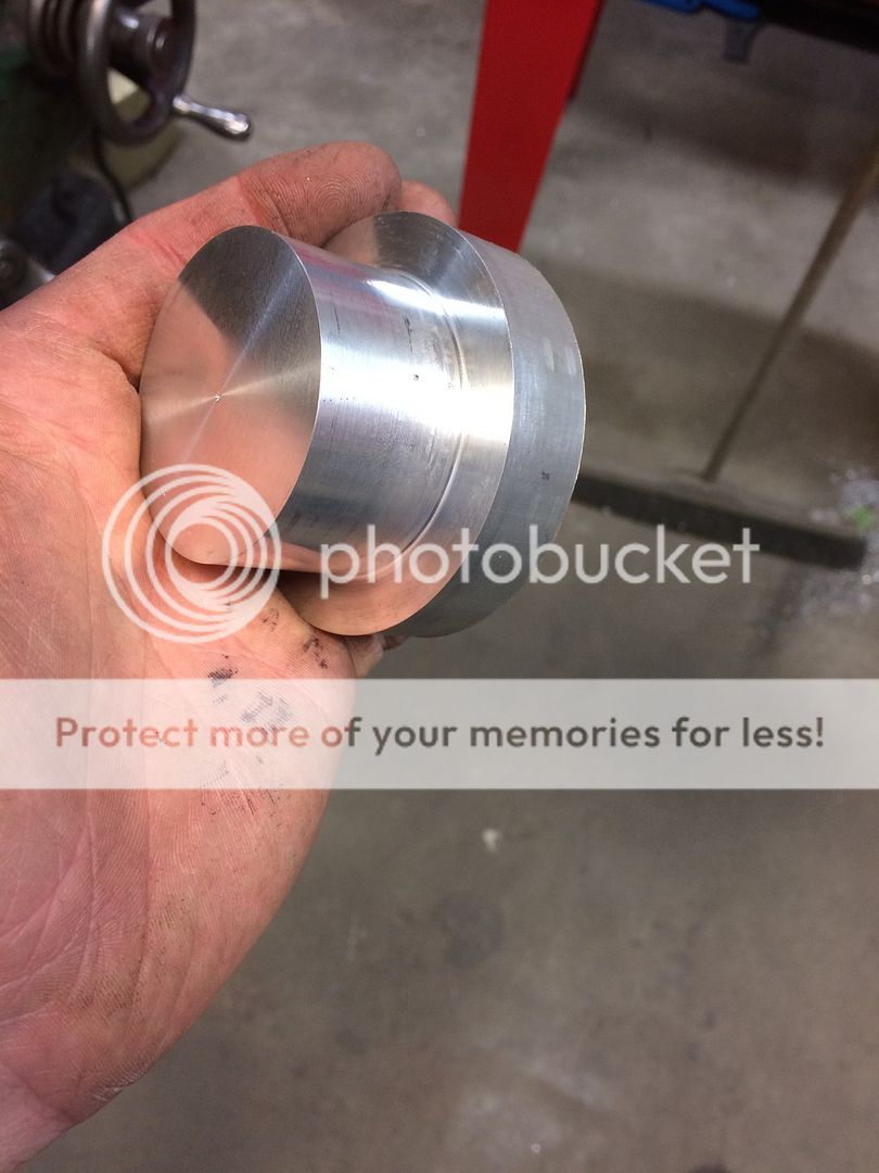

När vi rullade ut den sist krånglade mina provisoriska styrleder så jag tog tag i den punkten på listan och gjorde adaptrar.
Nu kan jag skruva ihop BMW inre stag med Volvo yttre :thumbright:

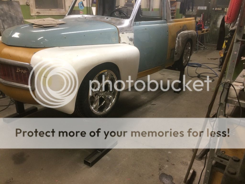

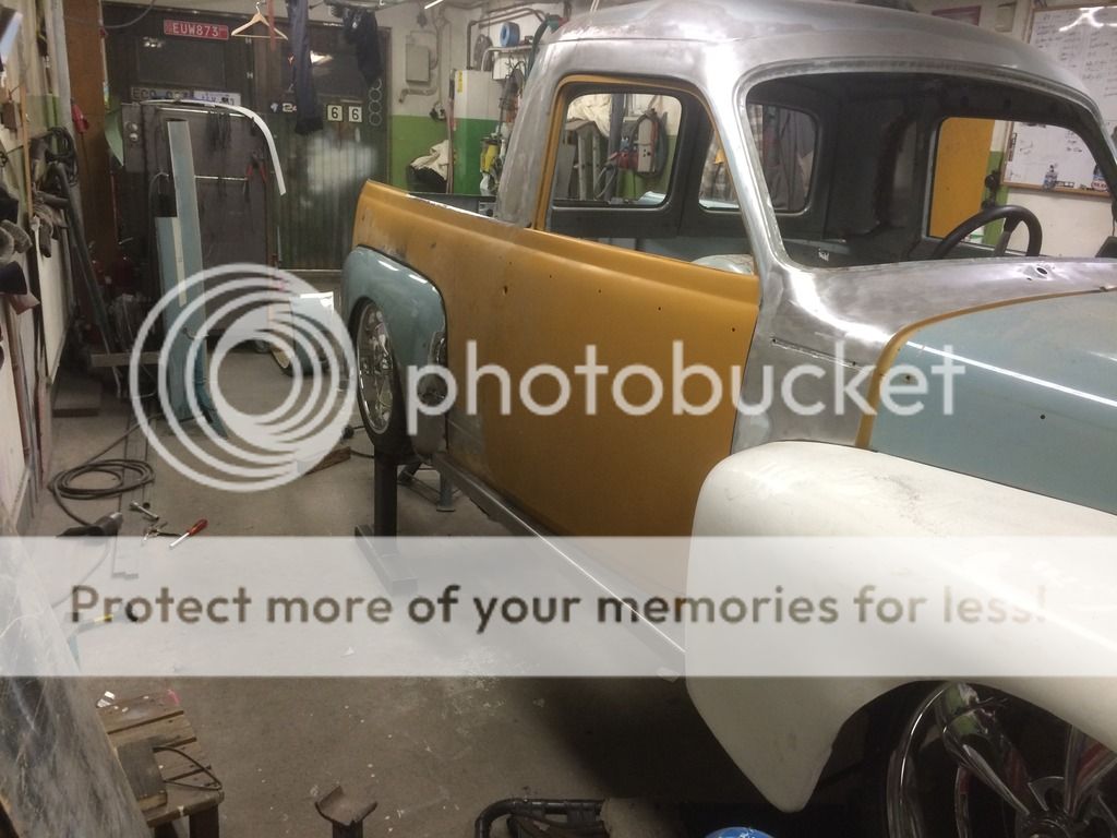

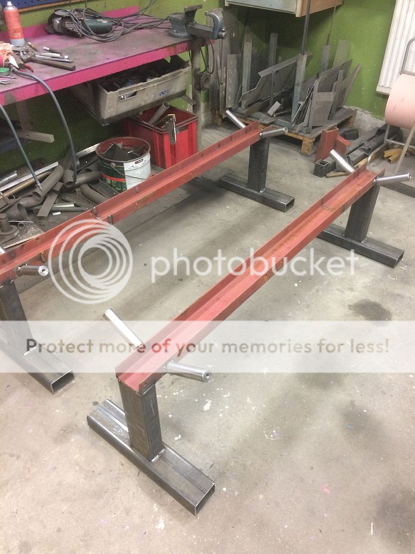

Nästa problem var att kunna hissa upp och ned för att se om det tar i någonstans.
Byggde dessa bockar så jag slipper ligga på golvet och kolla.

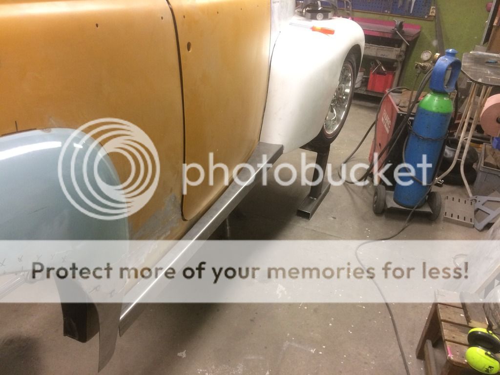

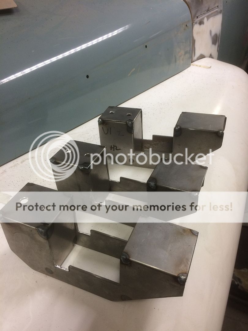

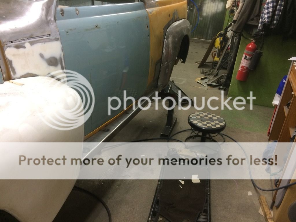

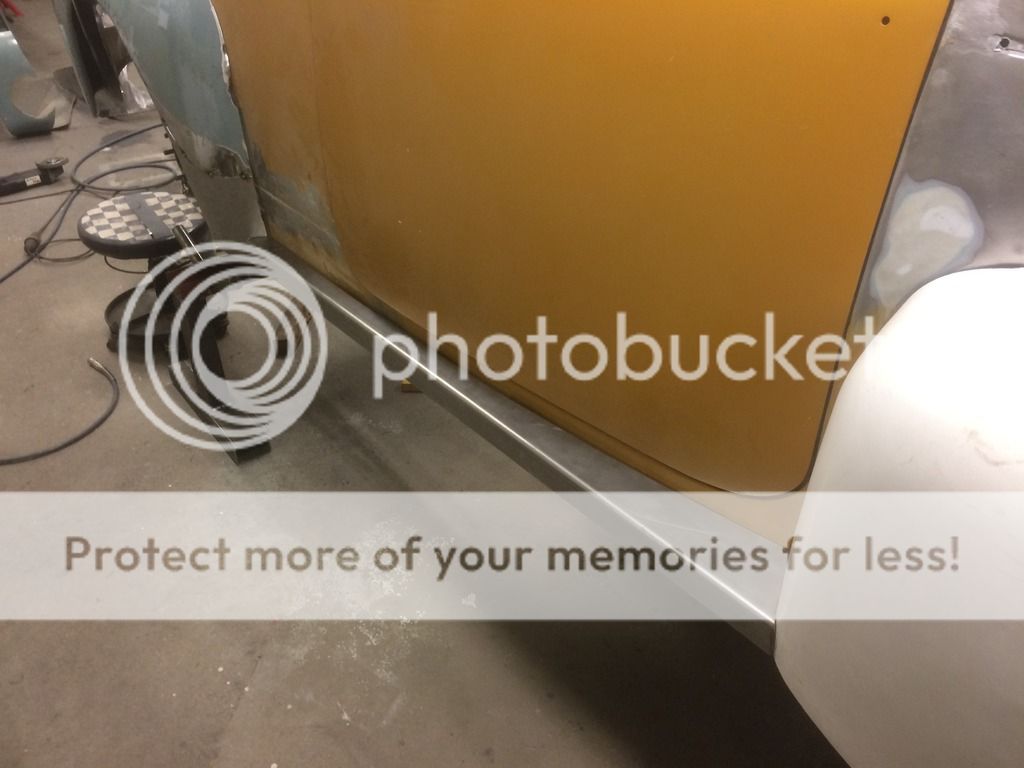

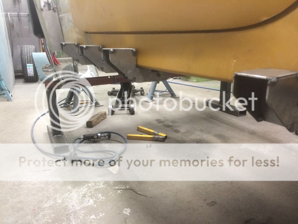

Tyckte att jag hade en bra ide för hur trösklarna skulle fästas så jag började tillverka fästen och monterade dessa på bilen.

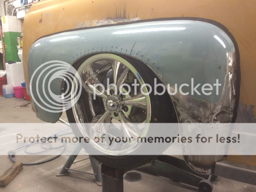

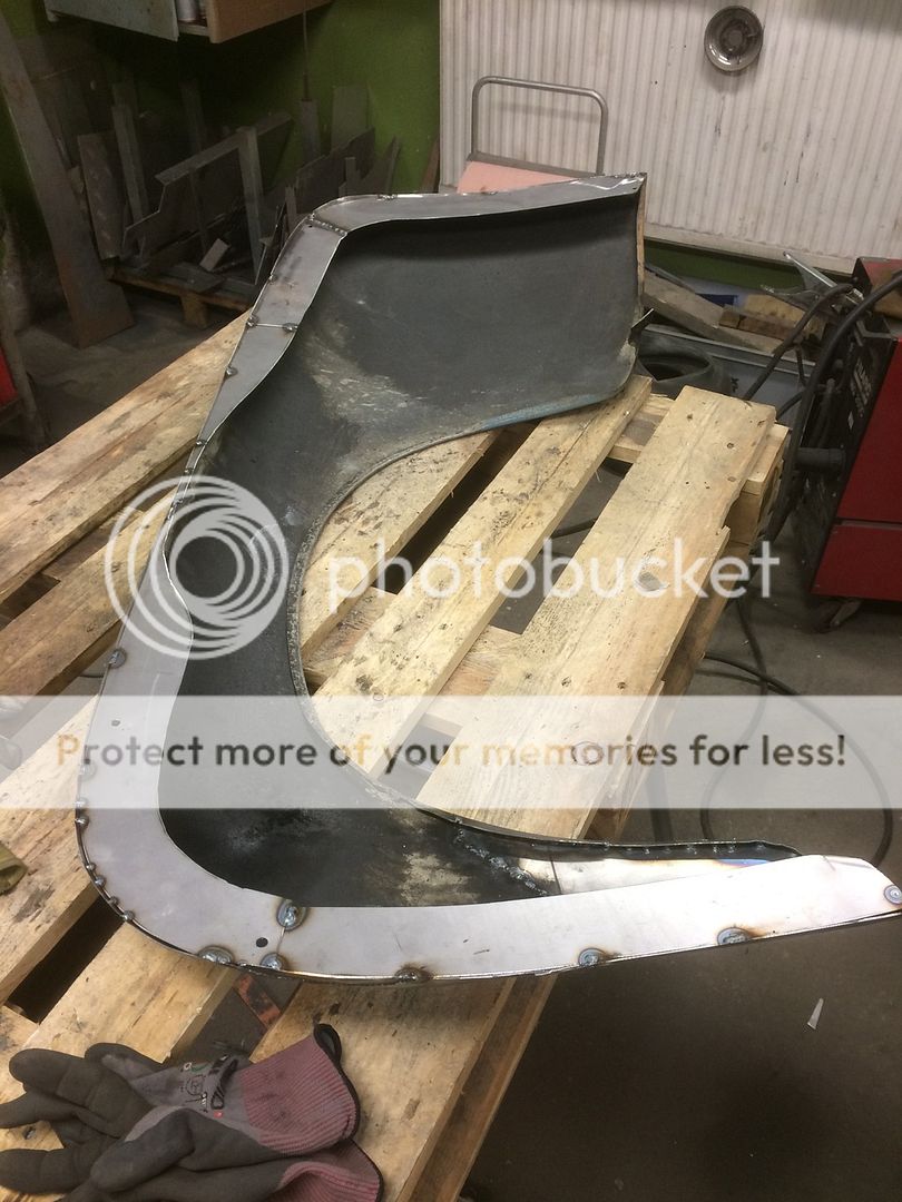

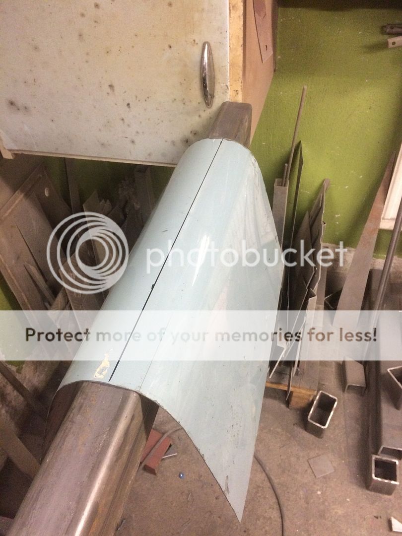

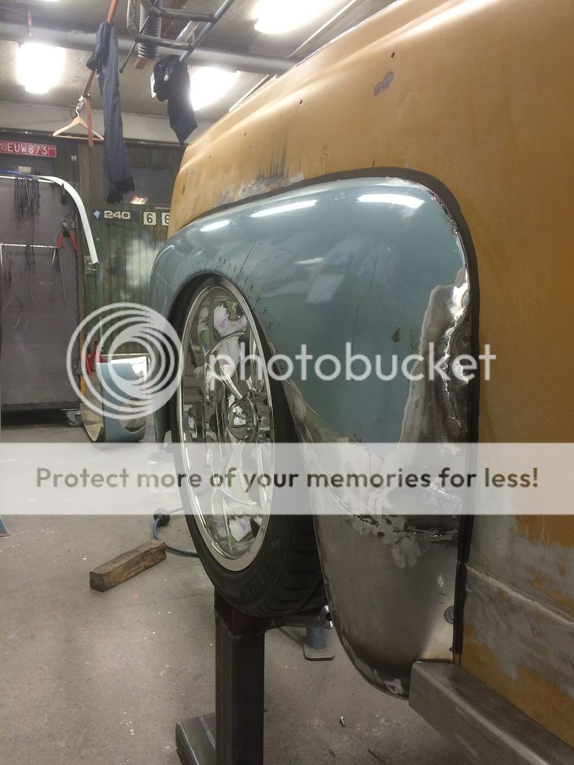

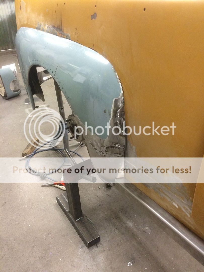

Med det klart fortsatte jag med bakskärmen
Jag tycker det blir bra men jag är ju lite partisk :hihi:
Med allt det här klar var det bara att göra samma sak på andra sidan.
När jag tillverkat och monterat tröskel med fästen inser jag att det inte ser klokt ut eftersom dom hänger ned för mycket under tröskelkanten.
Tydligen gjorde denna miss att jag inte orkade knäppa några bilder men här sitter den på plats med nya fästen, även klart på höger sida.

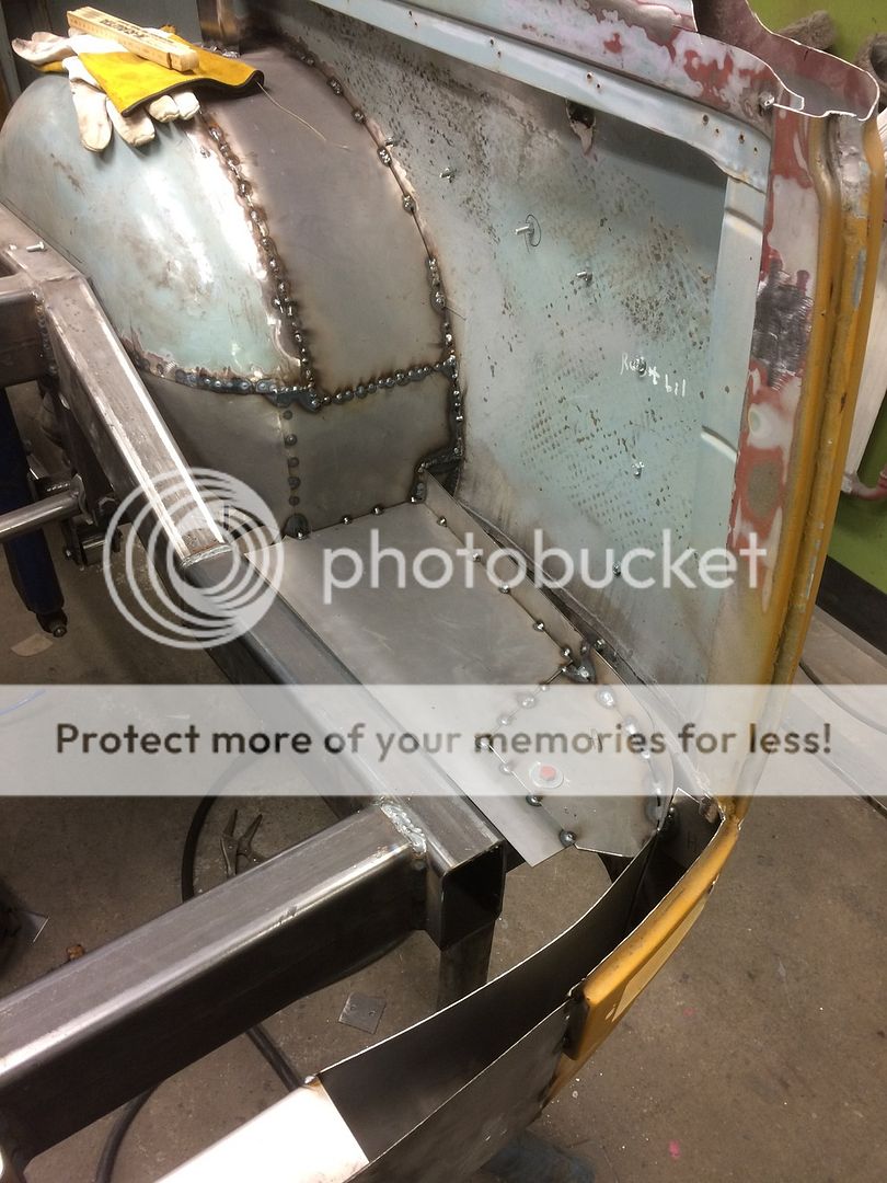

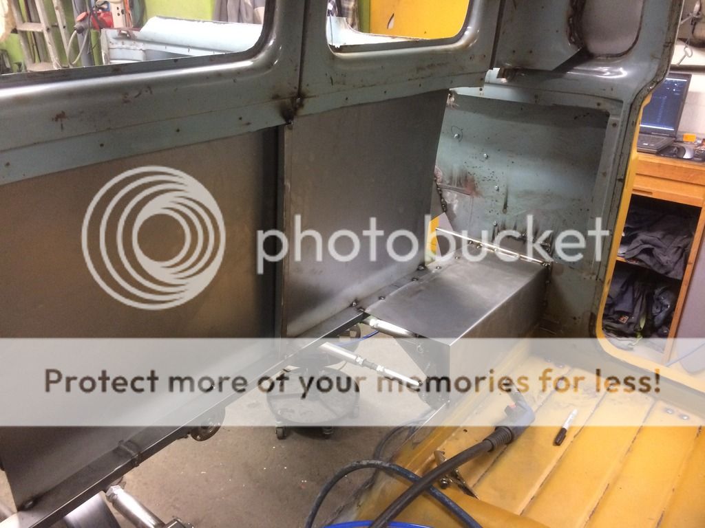

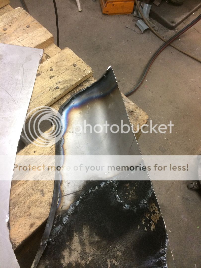

Det som hänt dom sista dagarna är att jag börjat svetsa insidan av karossen.
Det är en hel del jobb med sånt som aldrig kommer synas också :wink:

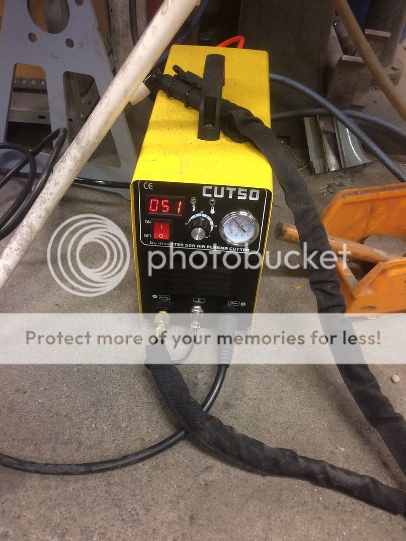

Köpte en Kina-Plasma på Ebay för att slippa skära allt med rondell 8)
Efter att jag bytte den 1 meter långa återledaren och den ännu kortare strömkabeln verkar den fungera.

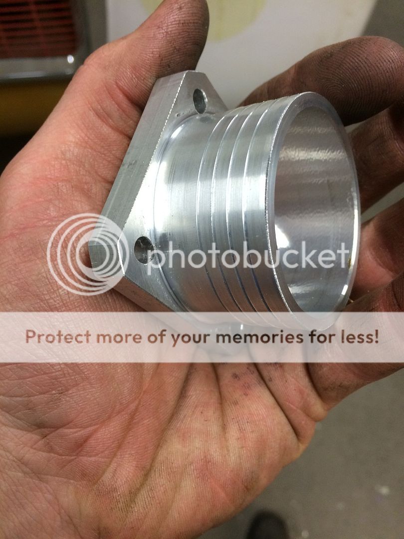

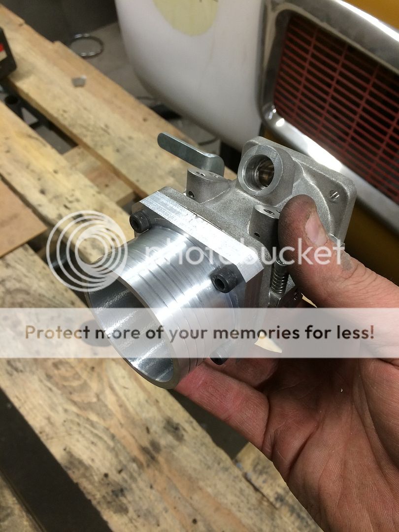

Vad för spjällhus är det jag ser där? Dom såg fina ut:)

Blev lite nyfiken på plasman .. Var köpt du det o får man fråga vad den kosta :)

Vr6_mannen skrev:Blev lite nyfiken på plasman .. Var köpt du det o får man fråga vad den kosta :)
http://www.ebay.co.uk/itm/New-Arrival-C ... SwGvhT8vYv
En sån köpte jag.
Sedan ramlade det in tullräkning på ~450kr men det kan jag leva med 8)

Ser prisvärt ut. Hur tjockt har du testat att skära?

Ja det var ju inte så farligt dyr :) blev man nästan lite sugen på köpa en sån :P ja roligt o höra hur tjockt du har skurit :)

W108 skrev:Ser prisvärt ut. Hur tjockt har du testat att skära?
6mm är det tjockaste jag provat, den ska klara 14mm tror jag men det får man väl ta med en nypa salt :wink:
Till tunnplåt funkar den skitbra, har tillverkat lite masonit mallar så det blir rakt.
Steve skrev:Tull från tyskland?
Ja, det står tullfritt i annonsen har jag för mig, men den kom direkt från Kina och då är det svårt att undvika tull...

lyyski skrev:Vad för spjällhus är det jag ser där? Dom såg fina ut:)
Dom duger väl... :thumbright: :hihi:
Ska vara till den här http://forum.savarturbo.se/viewtopic.php?f=21&t=77996

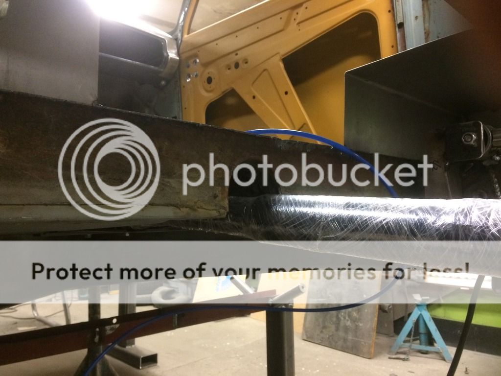

Uppdatering efter påskhelgen.
Det märks att även jag börjar bli lite till åren, lusten och viljan att gå till garaget all ledig tid finns inte längre :wink:
Lite har det iallafall blivit gjort.

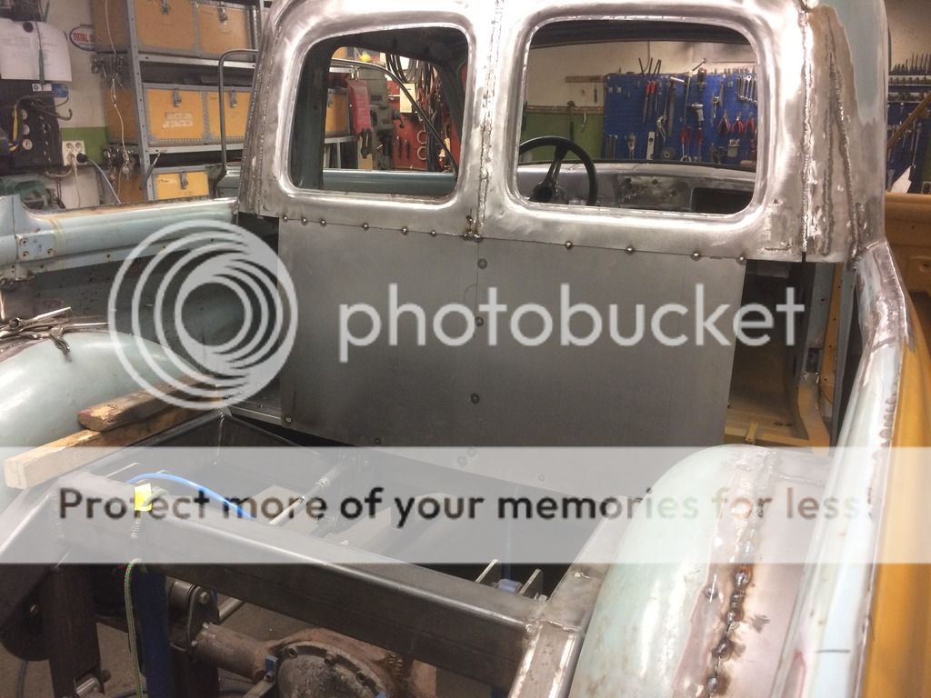

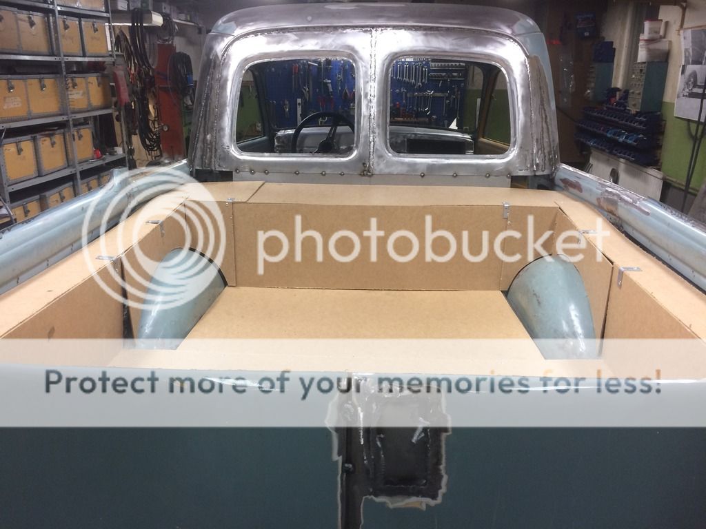

Nu har jag äntligen börjat bygga igen hytten, har även svetsat dit plåtar på sidan som ansluter hytten mot bakskärmarna men glömt att fota detta :doh:

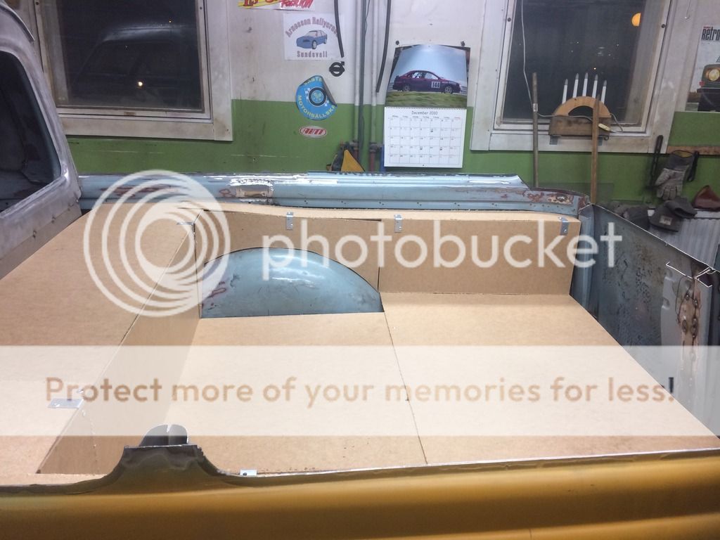

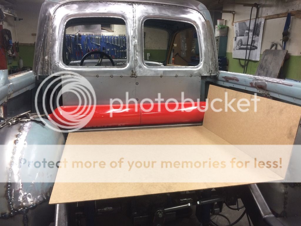

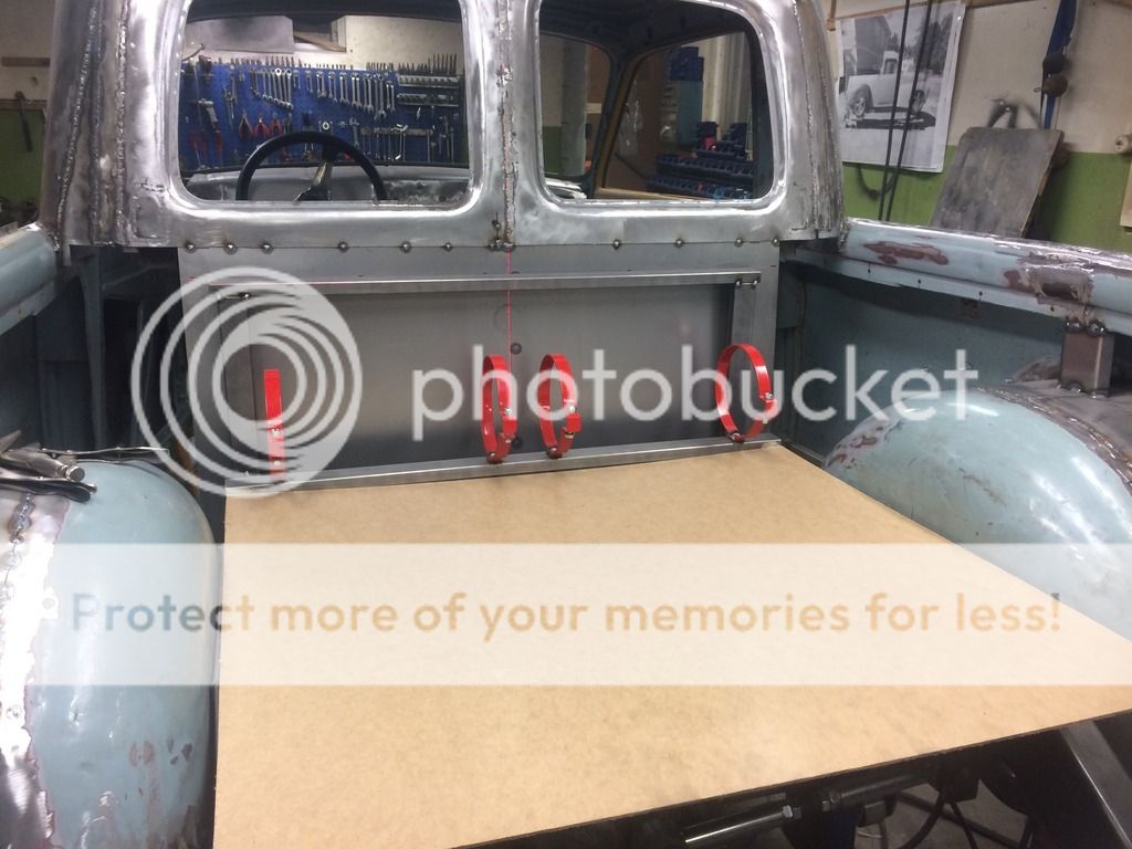

Tillverkade lite fästen till luftankarna och gjorde lite masonitmallar för att få en känsla för hur flaket ska bli.
Enkelt och bra att göra, det här är version två då första försöket var lite väl mycket plåtlåda.

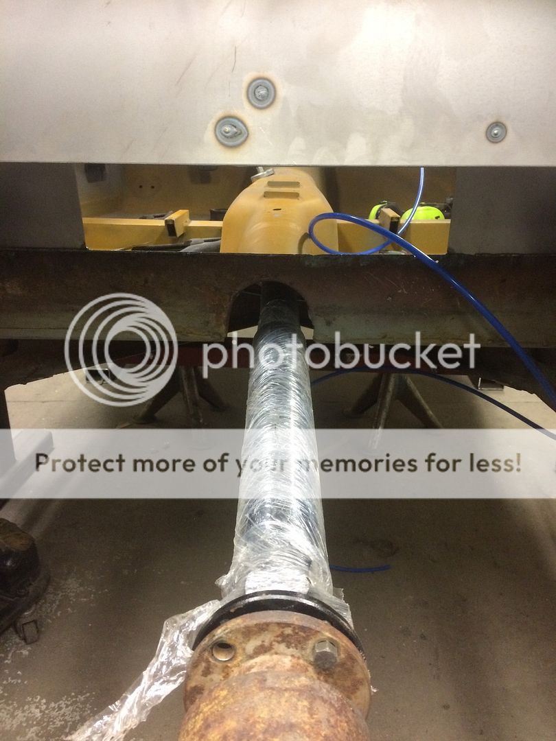

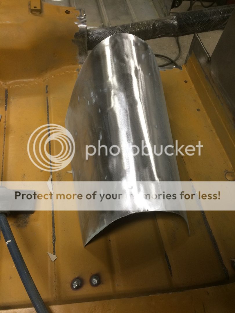

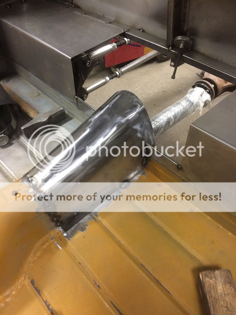

Att jag skulle bli tvungen att modifiera tunneln för att kunna sänka ned den hade jag förstått men att det skulle vara så mycket trodde jag inte.
På översta bilderna är axeln helt utfjädrad...
Volvo tänkte nog aldrig att en Duett skulle bli så här låg :shock:
Tog helt enkelt en bit av taket som var över och gjorde en ny tunnel.
