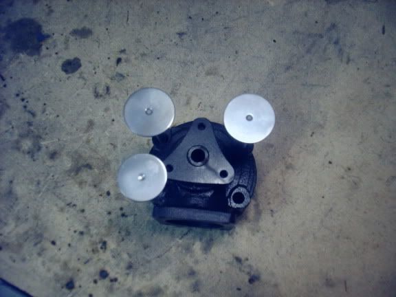

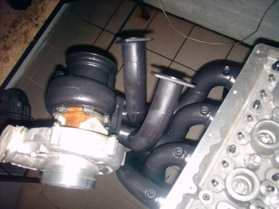

Toppen
Coatat grenrör och avgashus.
Coatade ventiler, för höga temperaturer :twisted:
Be back sooooooon....

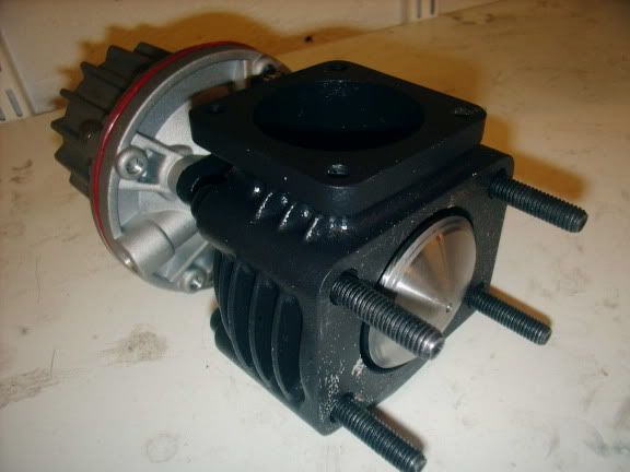

Monterat ihop en wastegate efter coatingen.

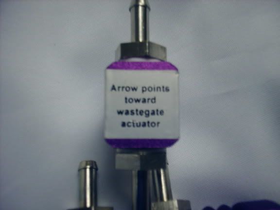

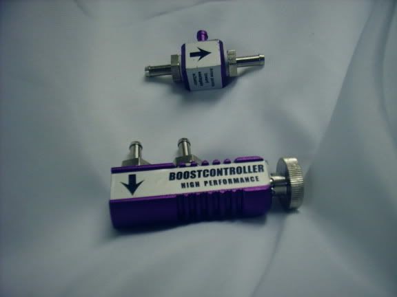

By the way.. Är det någon som har exakt koll på hur en sådan laddtrycksventil skall kopplas.
Det var inte med ett endaste dugg om hur det skall kopplas. har funderat lite men skulle vilja ha svart på vitt.
Observera att färgen på bilderna är ju helt skumm. Blir inte bättre än så här med min "kinder äggs" kamera. hehe

Inlägg av robban »
på wg slangen

Ja vad skall jag säga, säg en yta på toppen som inte är omgjord eller bearbetad..
Mycket nytänkande är inblandat i detta projekt, lite grejer som ingen annan har provat på volvomotor kan jag lova att det kommer att bli.
Formel1 bilarna har likande teknik på deras motorer.
Kammarna är framtagna på helt nya oslipade ämnen, endast testkörda i en annan motor med god framgång.
Den motorn laddade fullt (2bar) vid 4000rpm med en gt42agg, började ladda någonstans i början på 3000.
Min topp är inte provflödad. Det är ju ändå en vanlig "bonntopp" som är mer ett test, men mycket seriöst test :)
Kanalerna är 1/3 del vassare än vad man kan få i en cosworth topp ungefär då dom är baserade på en topp som är gjort i värmlandsskogarna som flödat friskt.
