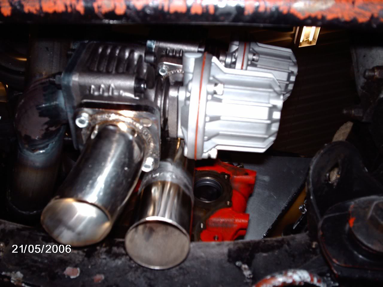

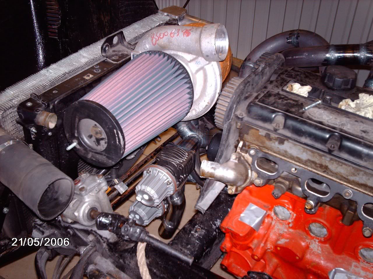

Lite wg:s har kommit dit.
Wg:s med avgasrör underifrån

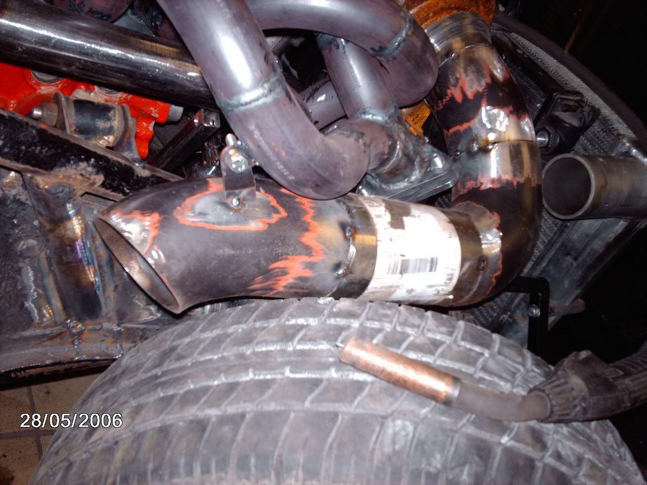

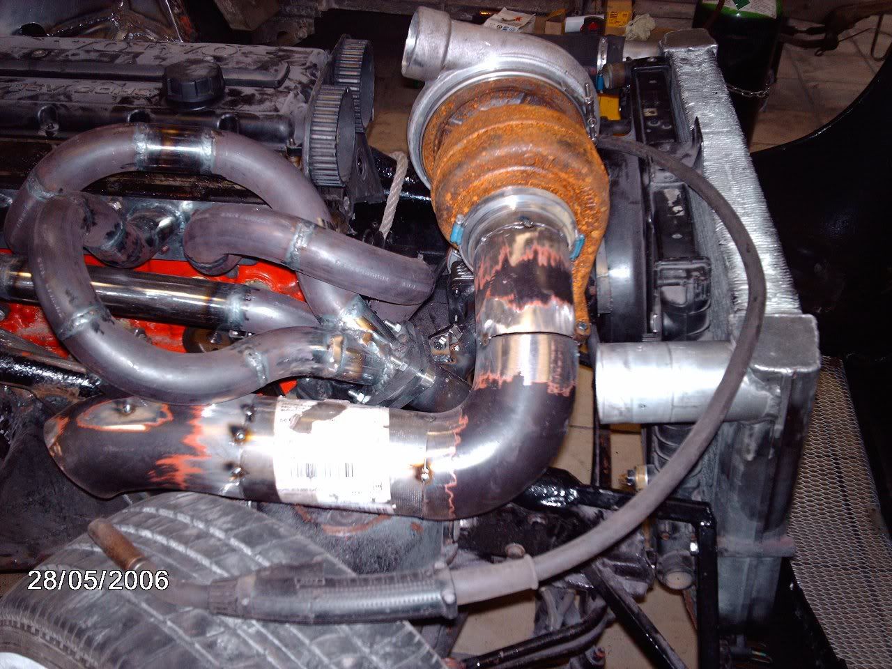

Börjat pyssla lite med avgasröret, så långt jag hade rör till..
Det går, men det är inte mycket mer..

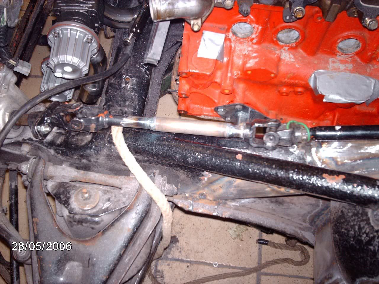

Fjädringen i botten och fullt rattutslag.
Fått ihop styrningen.
Nu slipper man gå ut och vrida hjulen när man vill svänga :lol:

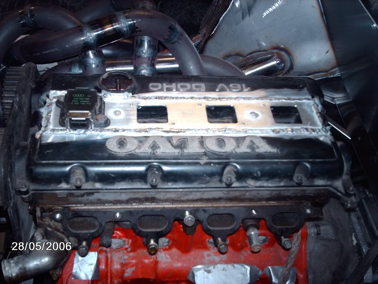

Börjat fixa lite med ventilkåpan, det ser faktiskt inte så illa ut i verkligheten som på bilden :roll:

Ser bra ut :D . Verkar liiite trångt för downpipen :!: Härligt "ormbo" :P .

ja he va ju lite gratis däckuppvärming där :P synd he ba int va där bak :P

Ja, jag byggde grenröret med bara långradieböjar för bra flöde..
Blev minst sagt lite skrymmande :lol:
Det höll på att få bli liknande däckvärmare bak också, men det tycks vara ok med avgasrör so slutar före bakskärmen, så nu blir det så..

toxic ant skrev:Ja, jag byggde grenröret med bara långradieböjar för bra flöde..
Är det ok att avgasröret sluta framför bakaxeln :?: :?: . Är du säker? :arrow: /NXJ

bakom sista öppningsbara dörr är det väl som gäller för sidepipe?
sen ska pipan peka neråt, o bara på vänster sida
kuriosa: kompisen körde med 2x3" på sin mustang, piporna pekade uppåt o sidepipe på båda sidorna.. han hade tur som inte blev stoppad :P
Jag frågade speciellt therealpinto om det, och det skulle gå bra.
Alltså med hö sida och allt, tror inte att det skulle behöva vinklas ner heller.
