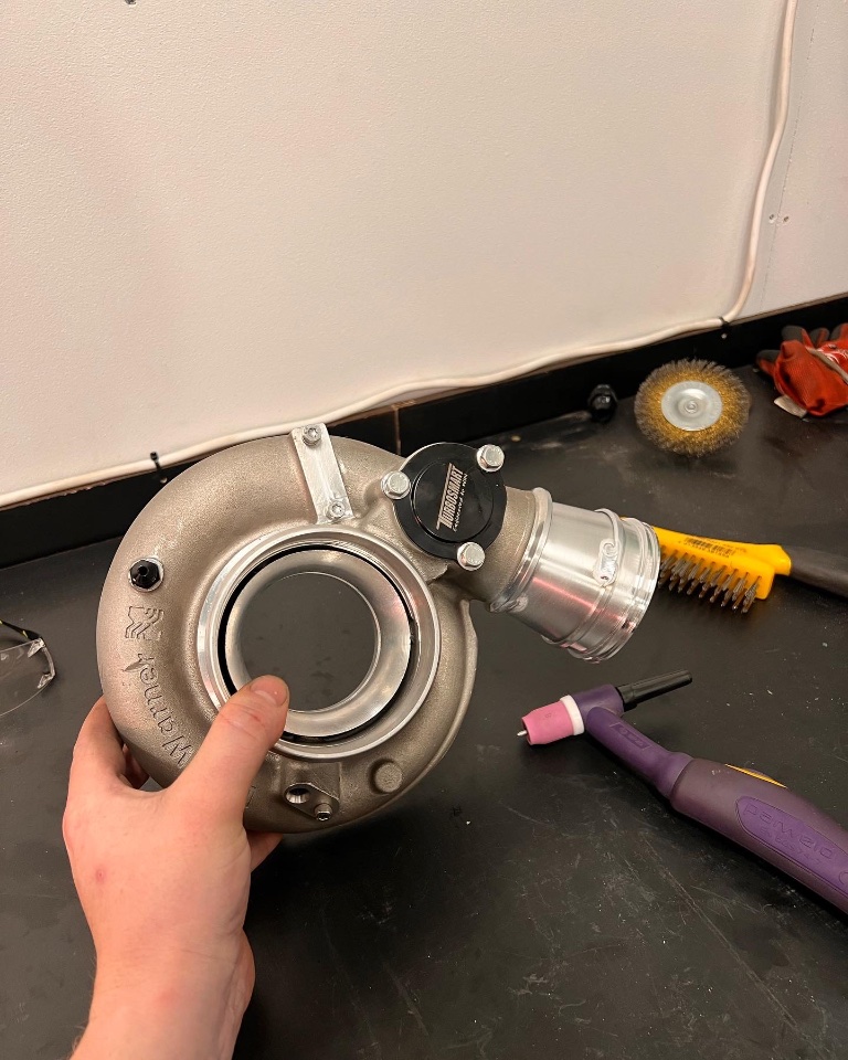

Downpipe bygge 🤩

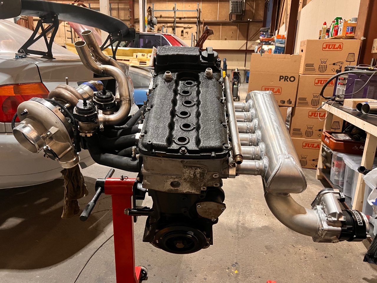

Lite diverse på bygge av insugsrör, tryckrör och dylikt.

Diverse bilder på motorbygget, ombyggnad av framvagnsbalk och det nya hydrauliska urtrampningslager och Tilton koppling :)
