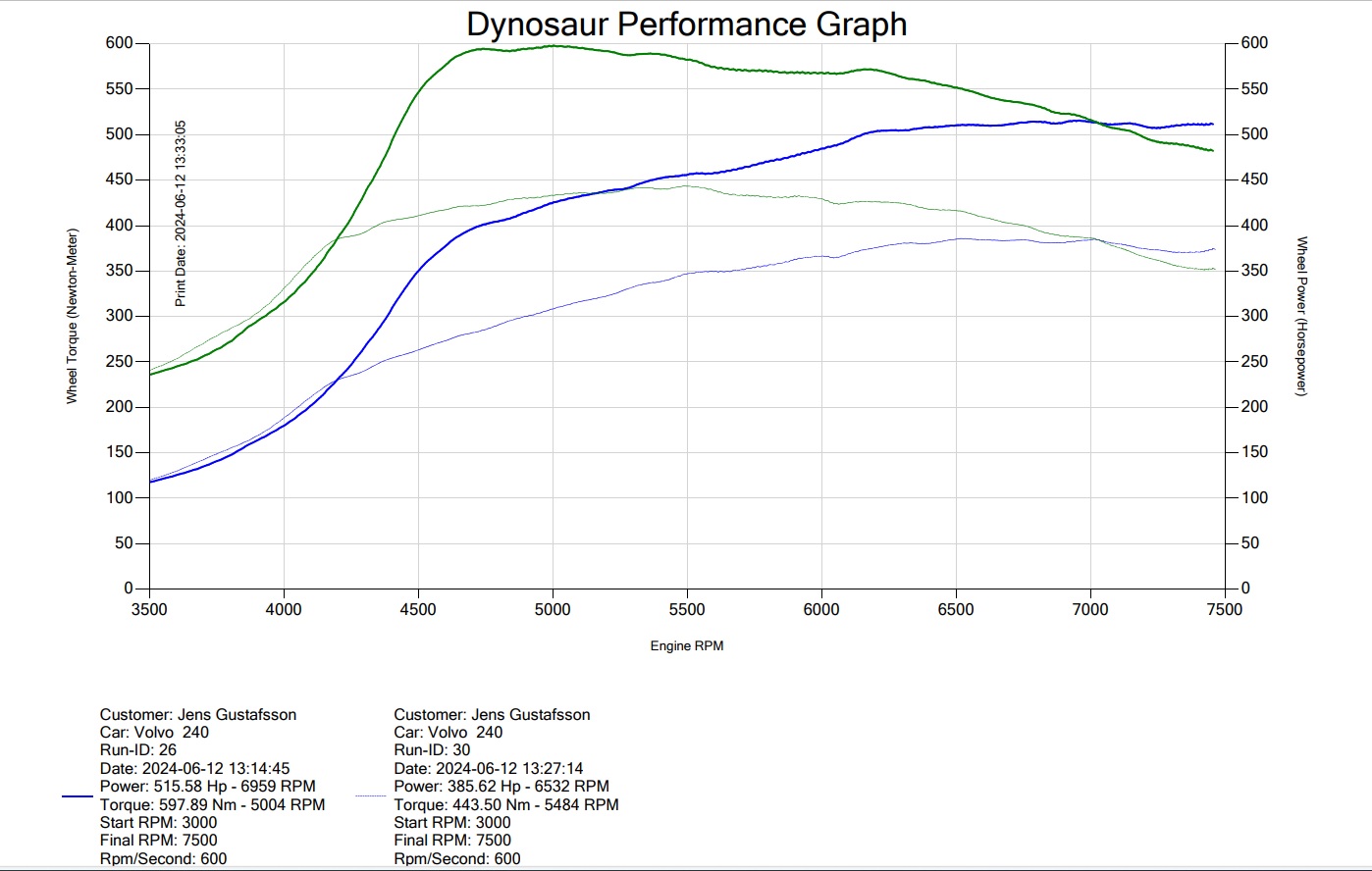

Nu är den bromsad igen å denna gången gick det fint!
385whp å 443wnm på grund tryckt
515whp å 598wnm 1.5bar
Så målet uppnåddes med råge. Vi testade å ge den mera tryck bara för att se va den tyckte om de.
Och det gillade den och presterade
572whp 599wnm 1.7bar men där tog bränslepumpen slut.
Så är väldigt nöjd med resultatet och ja tror Mattias tyckte de också.

- Dynosaur-Jens-Gustafsson-ID-26.jpg (196.7 KiB) Visad 2657 gånger
