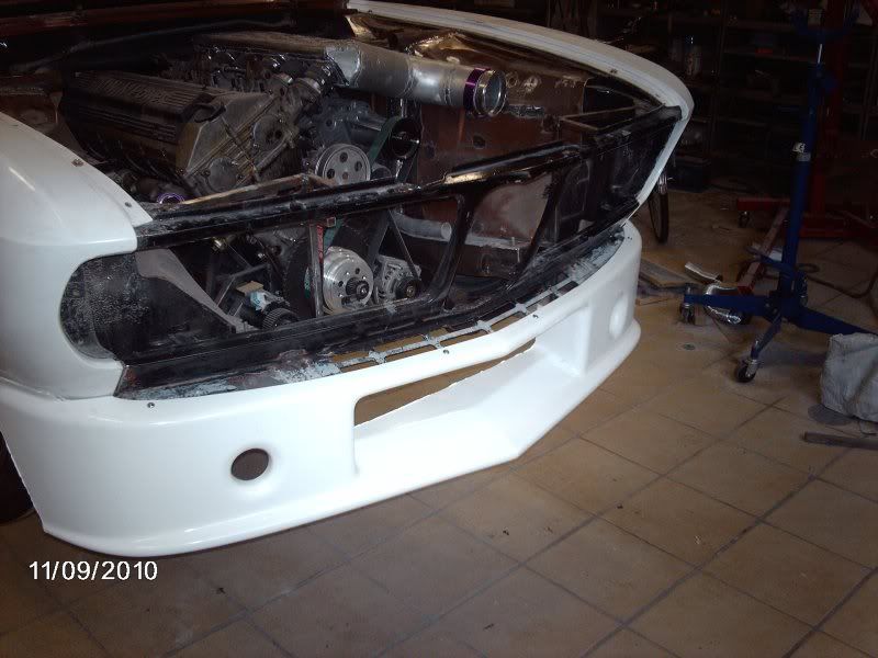

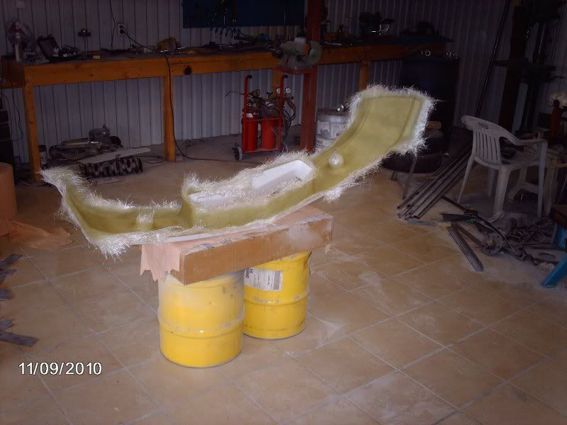

Det blev rätt sent igår kväll, eller rättare sagt tidigt idag..
Men spoilern blev gjuten iaf.
Gick förvånandsvärt lätt att få loss den.
Jag började lossa lite runt kanterna, och gjorde mig redo för lite handledsknäckar bända.
Men när jag högg tag i ena sidan och bände till sade det "plopp" så var den lös :thumbright:
Inpassning pågår:
Det här ska nog bli bra, får kapa bort lite överflödig plåt i fronten och plast från skärmarna bara..

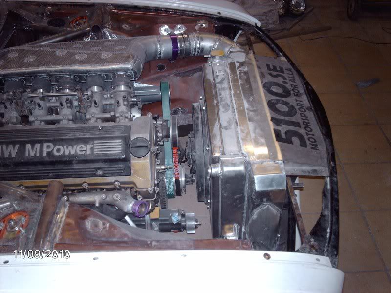

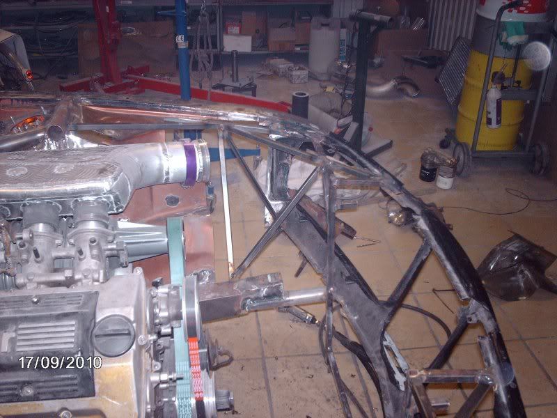

Det här är rätt sjukt:
Hur mycket plats som helst framför motorn.
Dit med kylarpaketet:
Då får man inte in fingrarna mellan fläkten och remskivan till oljepumpen..
Då sitter paketet så långt fram att jag har fått ta ur i svetsen mellan två plåtar för att få plats med röret från intercoolern :roll:

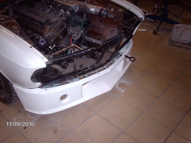

Monterat igen.. med hål för dragöglan :wink:
Förstås had jag kapat ur lite lite som vanligt, så det fick bli ett litet snitt till :hihi:

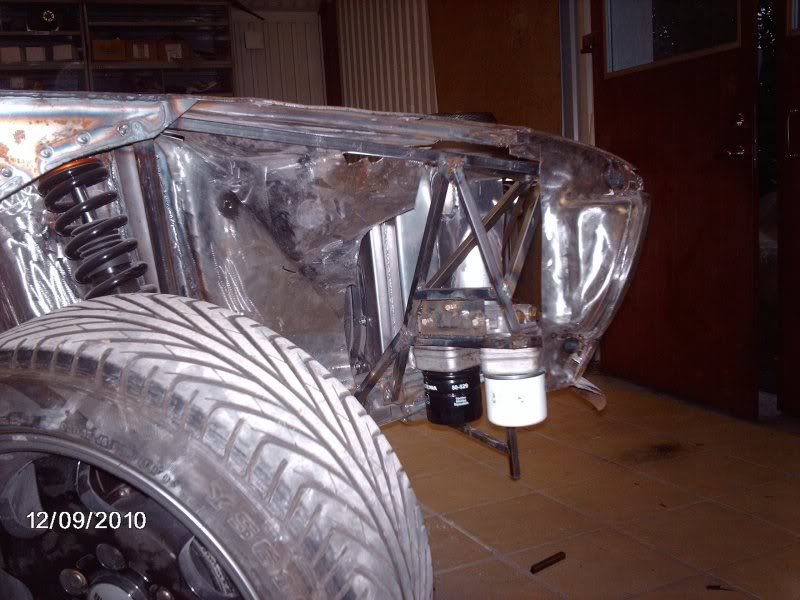

Har fått dit oljefilterhålleren och stagat upp högersidan lite:
Fronten börjar kännas riktigt stabil igen :thumbright:

Så här hamnar oljefiltren:
Lite skyddat så det inte blir allt för mycket skit runt packningen förhoppningsvis, men endå så man kommer åt att lossa dem smidigt.
Bör nog gå utan att hissa upp bilen om man verkligen vill.

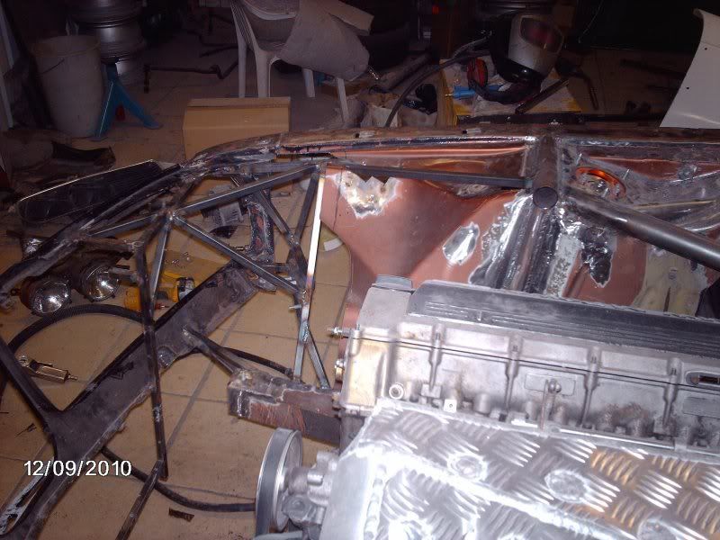

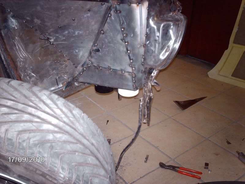

Svetsat:
En del att slipa och rikta nu bara..
Tänkte punkta försiktigt lite i taget, men har man som jänkarna säger "a itchy trigger finger" blir det ibland inte så :doh:
Inspirationen var hög frammåt sena kvällen, vinkeln hon skrek, men jag höjde stereon :hihi:
Det blev lite gjort på andra sidan också:

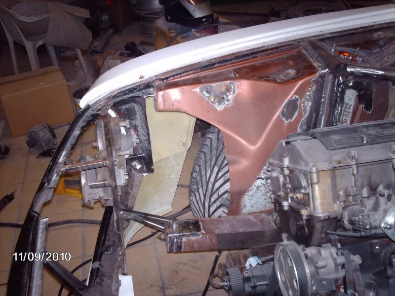

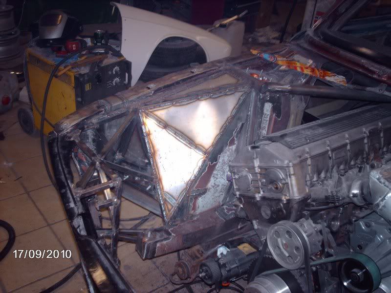

En bild som inte blev tokbra:
Man ser väl nästan mer på den här:
Det blev ny plåt hela vägen från röret till fjäderbenstornet på den här sidan.
Borde nog ha gjort så på andra sidan med..

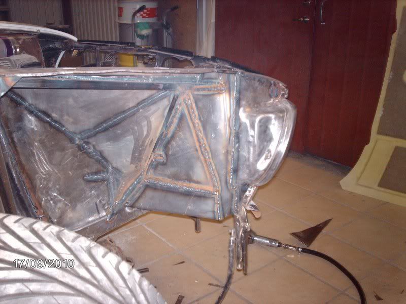

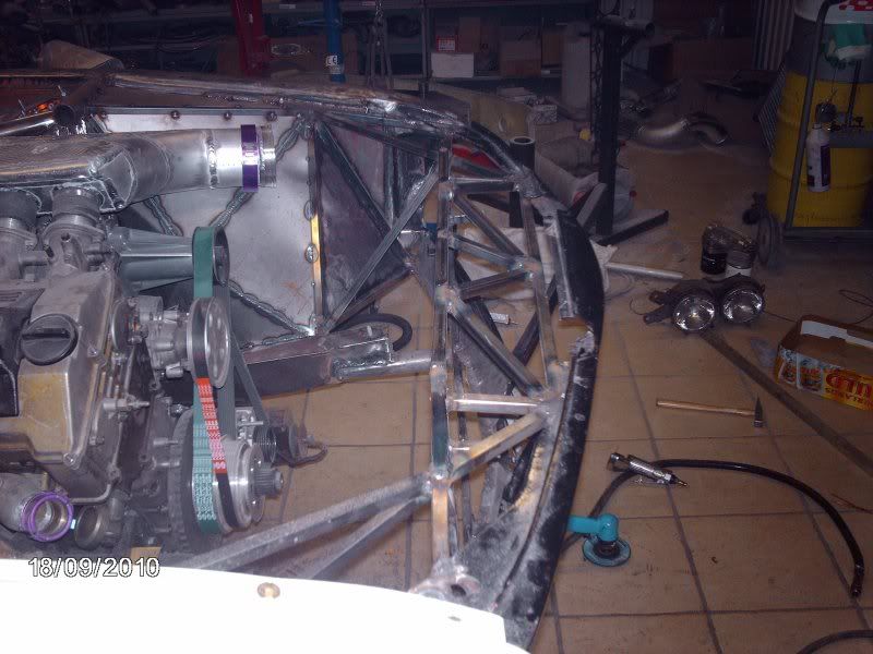

Här flyttade jag in det lite, och kapade bort kanten på rambenet.
Men för att kunna använda den extra svängmöjligheten måste framvagnen byggas om rejält, så det spelar ingen större roll nu.
Det blev lite bockningar och trixande, speciellt på den bakre plåten som knappt syns bakom plemiumet för att få både plats för hjul och plemium :wink:
Fronten verkar riktigt stabil nu, iaf. upptill..
