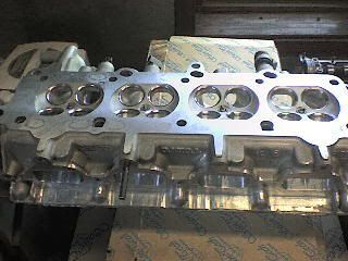

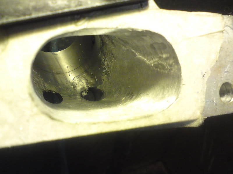

nu är toppen färdig portad och ompysslad.
Skall skära ut sätena max till ventilerna nu och sedan ta en sista koll på finischen.
Började även porta insugnings rör idag.
Det kommer bli mycket spåner där..

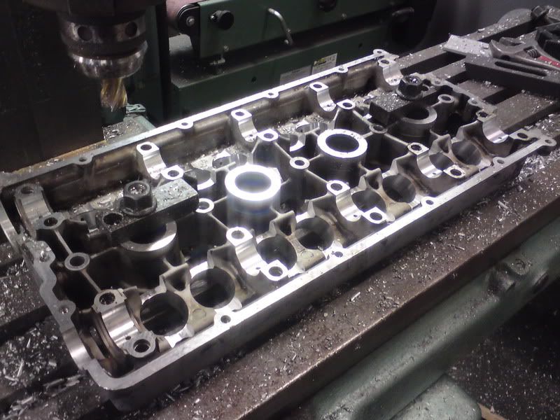

Håller på med topp och camcarrier.
Fräser ut spår så att kammarna kan gå fria.

Men här kommer lite bilder på toppen:
Full fräs:
Kammarna i, lyfter 14,0mm och 14,52mm:
en halvklar insugnings runner:
Skall se om jag hinner göra det mellan varven.
Misstänker att det inte är så mycket silicone kvar heller tyvärr..
Full fräs:

Intressant
Hur går det med vattenanslutningarna där vid grenröret?
Känns som det kan bli lite varmt, speciellt då med slang
Behövde du ta bort så mycket material vid kamnockarna?
Då menar jag inte på djupet, utan hela vägen igenom så att säga.
För mig räckte det att ta en bit in, men du har nog värre kammar än mig
Men det känns som det försvagar kamcarriern en del, men det kanske inte gör så mycket.

Varför massa kladd på insugningskanalerna, är de inte täta?

Sen det med nockarna vs camcarrier.
Jag tyckte med den såg klen ut efter första jag fräste, men det är mycket material kvar och jag har riktigt långa tryckare så det kommer inte bli något problem med min motor, den går ju inte så mycket eller länge heller.
Har räknat med slitage som heter duga på dessa kammar i camcarrier.
Sen att det är ett par mm extra i spel tar jag som en man.
jag var inne på att ta slipstiftet och köra ur för nockarna, men det blev så mycket material som var tvungen att tas bort så det var lika bra och fräsa bort allt.
Sen det sista angående kletet på kanalerna.
Efter egna erfarenheter es svetsade toppar så kan det dra med olja in i förbränningen om en por läcker lite.
Det märker man kanppast och knackningar kommer som ett otrevligt brev.
Men denna toppen är mycket fint svetsad och har sparsamt med porer så jag hade nog klarat mig utan kletet.
men min erfarenhet säger mig att göra så här.
Man vill ju ha det problemfritt.
Sen stabiliserar det upp kanalen någon som kan vara mycket tunn på sina ställen.
