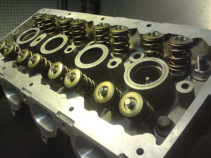

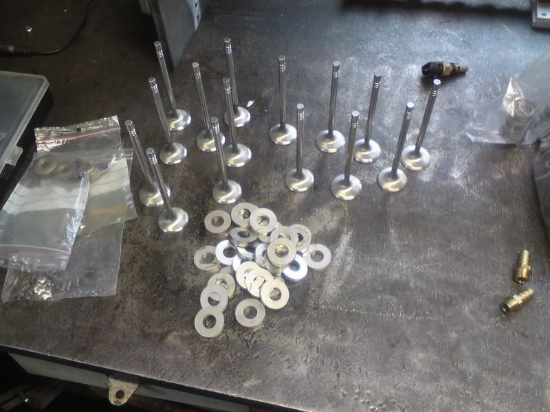

fått underläggsbrickorna till toppen idag.
Skall bara slipa sista lagret med kemisk metall imorgon och runda till dividern sen är det bara att montera.
Det skall bli kraftigt härligt

Lägg upp lite bilder på fjädrar, brickor osv. sedan.
Skulle vara intressant att se

japp jag tar ett helt gäng bilder då.
Håller på att montera xtraljus på en v50 nu, usch.. Han skulle ha knapp innuti bilen till dom.
Tror inte det blird et faktiskt haha..
Sen skall jag slipa ventiler och fota lite:)

Ser sjukt bra ut Tommy!
Kul att du äntligen börjar få ihop snurran efter allt exprimenterande med topp osv..
Har du testat att utsätta kanalerna för metanol nu när du kletat dit jänke-geggan?

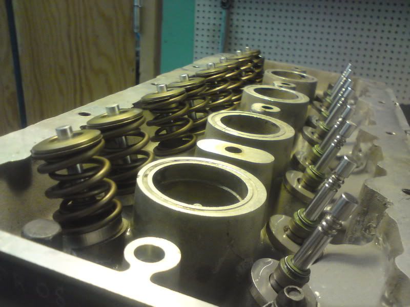

Ingen styring av ventilfjærene i bunn??

SWR skrev: Ingen styring av ventilfjærene i bunn??
det är en ordentlig styrning i retainern.
det kommer nog duga..
kört många andra med liknande setup och jag har aldrig märkt nått fel.
Förutom parners gammla inerfjädrar som bottnade..
Men man vet ju aldrig

Jag kör också utan styrning på underläggsbrickan , funkar fint. Snart dax för dyno körning ??

har stött på ett litet problem..
När jag lägger i tryckaren i brunnen och sen i med kammen har jag ett ventilspel på 0,70mm.
Spelet skall vara 0,25mm.
Alltså skall jag ha en laschcaps på 0,45mm, det vet jag inte ens om det går att få fram.
Kanske får plocka ur ventilerna och slipa av dom 1mm eller liknande för att kunna få in mer normala laschcaps..
Har ni några tips och trix för att underlätta abetet

av Kadett4wd » tis okt 14, 2008 9:21 pm
det går inte att få tryckaren avslipad inuti?
