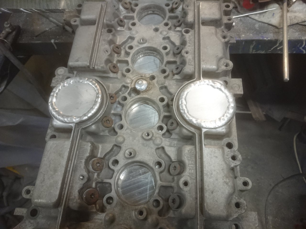

En Volvo drar väl inte olja, så sånt behöver man väl inte fylla på?

Täcklocken ser tunga ut... läge för att lättnings borra :hihi:
Visst skall det byggas för torrsump :thumbright:

Enligt säkra källor har han använt aluminium från drickaburk... 8) 8)

Det aluminiumfolie som var väldigt svårt att svetsa i för en som inte kan. :)
Köpte två pumpar av Verdi, så det blir torrsump. Strävar efter att ha två kompletta motorer. Då pumparna drivs av det där snöret som går ända upp till toppen skulle det bli för mycket stök att hålla på med att klocka in kammarna på tävling. Det är ju inte otroligt att man skulle behöva byta motor. Därav helt kompletta motorer.

Det satt ju plåtlock där tidigare. Såna kan man ju inte ha.
Har fått en del feedback på att en Volvo inte drar olja. Dock är det inga fler som vill ha sina lock igensvetsade....

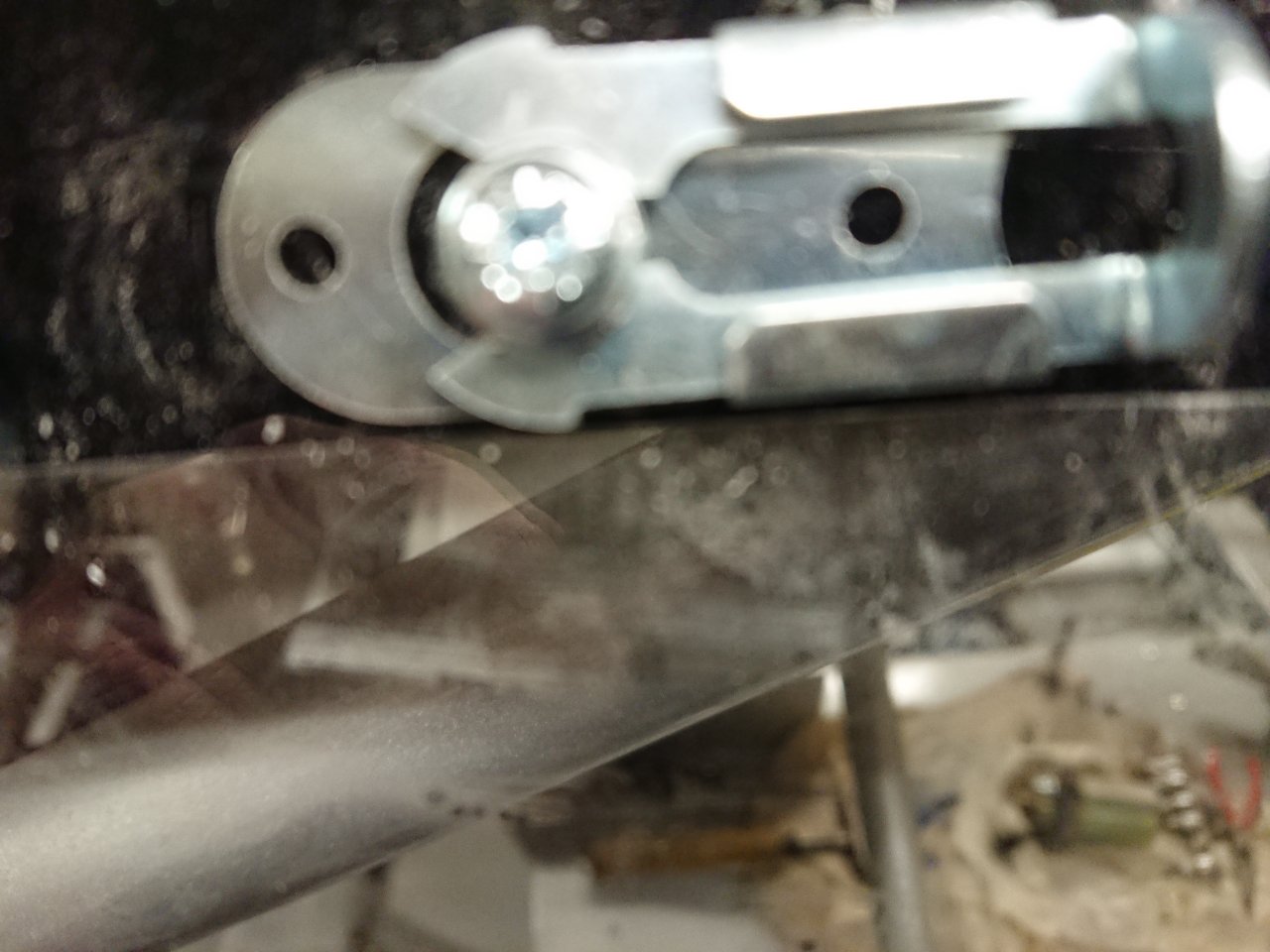

Har fått för mig att det skulle underlätta att kunna ta bort bakre sidorutorna då man ska ta loss fjäderbenen.
Började montera snabblås till de fräna kolfiberlocken. Blev så less när jag var klar och såg att skruvspåren inte var åt samma håll. Det visade sig att dessa satt åt olika håll på låsningarna, vilket inte är estetiskt korrekt. Det blir till att byta ut dessa mot några låsningar med spåren åt samma håll.
