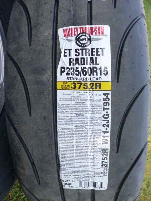

Hur mycket sämre greppar ET street Radial mot vanliga ET street ?

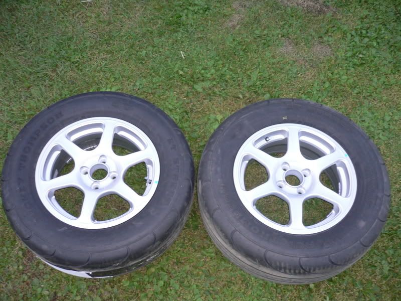

Har köpt nya däck, drag radialer.

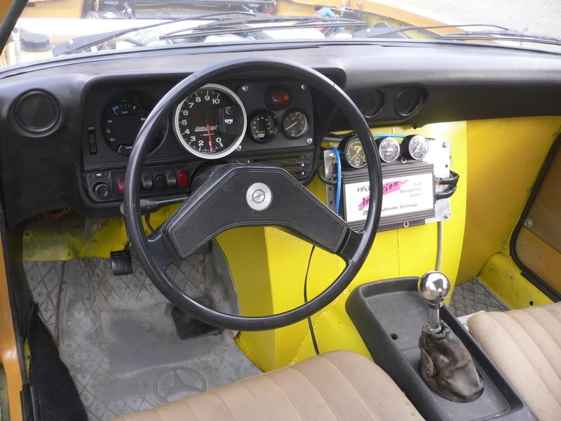

Tack, tyvärr blev det lite för bra grepp som väntat...!!
Haveri på diffen, nåja, den håll ju för en start med dessa däck....
Bjuder på lite bilder iallafall.

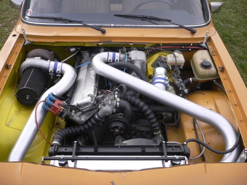

Såg att det var några som betalade bra för extra utrymme mellan motor och kylare, skulle kanske sälja 50 mm...

Jag fick en kylfläkt från en Volvo 940 automat , riktigt rejäl sak
Men de där 50mm saknas.....
Jag har ju kylproblem med hög vatten temp på min , kö körning funkar inget vidare , dock har jag börjat tänka i banorna att det helt enkelt inte kommer ut någon luft ur mitt trånga motor utrymme så det kanke inte är ett fläkt problem ?
Hål i huven hade nog gjort susen , men det är jag inte så sugen på.
