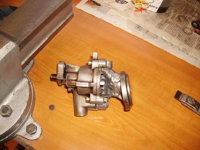

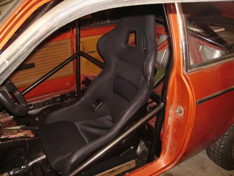

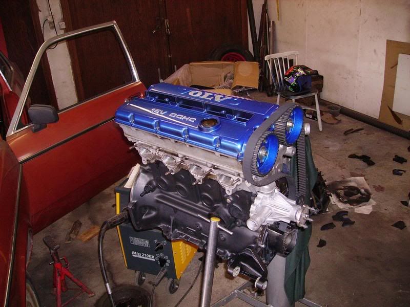

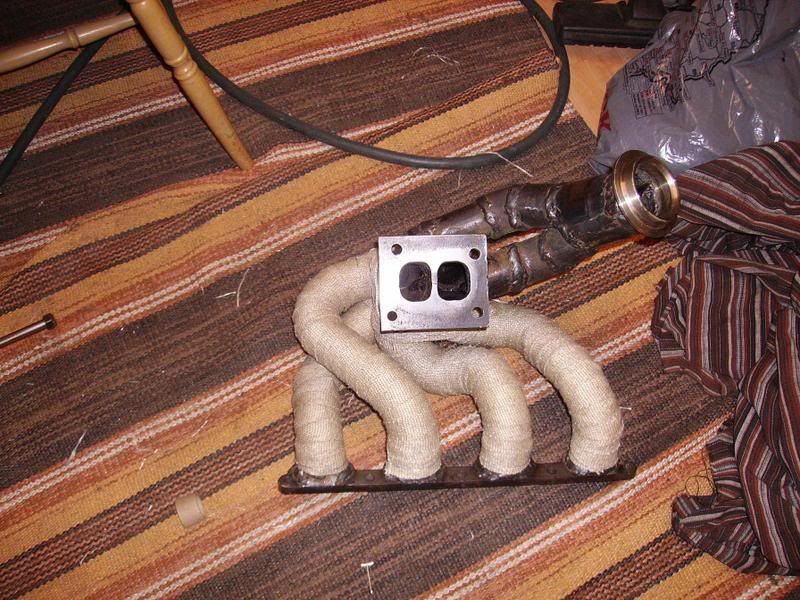

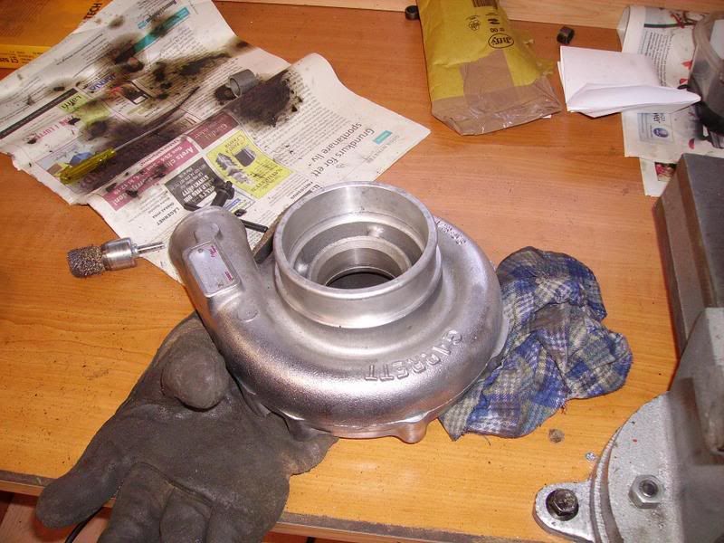

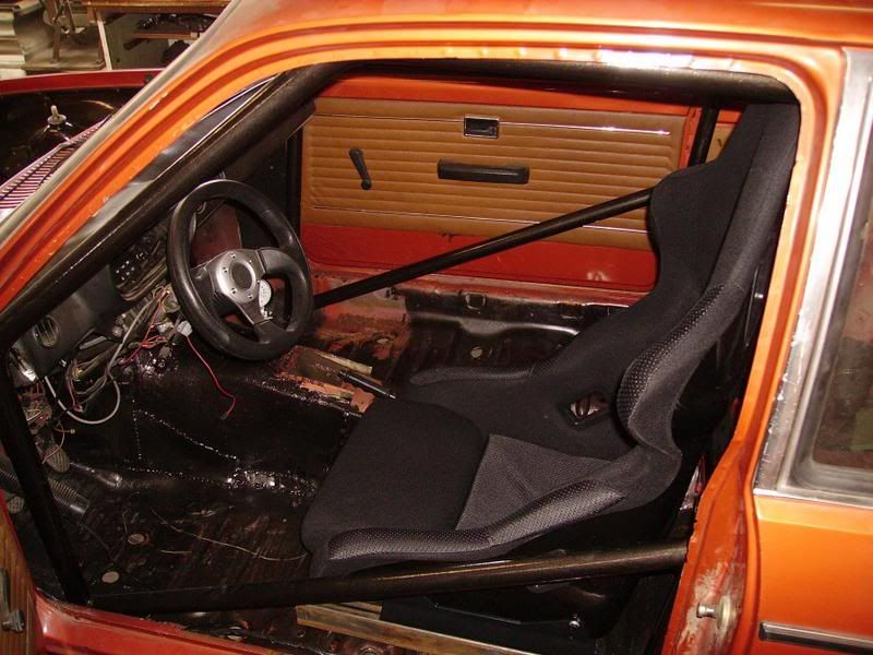

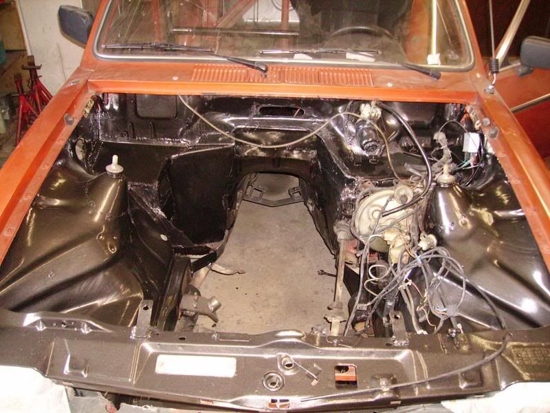

Har gått lite halvsegt tycker jag själv nu men vill inte streeessa så mkt med motor och sånt, för det brukar bara straffa sig i slutändan, hellre att man missar de första evenmangen då och kör säkert resten av sommaren istället, jag börjar iaf ha alla prylar i stort sett nu. Har hållt på med lite av varje men slänger väl upp några bilder för intresserade :)
Motorn börjar ta form, har tvättat toppen bättre nu :P

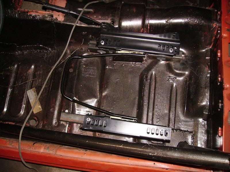

Provmontering av stol
Bättre bild på motorrum som snart ska fyllas :D
Lindat grenrör, fan vad jag hatar det där förba*** bandaget :doh: Räcxkte gjorde inte en rulle heller så mer är på g :)

Börjat blanka lite på kompressordelen
Börjat göra fästen till stolarna

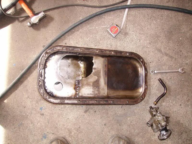

Glömde ju tråget, gjort en skvalpplåt också, tror ni det funkar så där?

Hallå :) Okej låter ju bra, ja jag portade inte så hårt utan putsade mest i kanalerna och förstorade lite, man är ju newbie på sånt än så, men hoppas inte man försämrade flödet iaf :? , sen fick vi plana toppen 0.5 mm för den hade slagit sig, så hade även sätena :doh: Var ganska jobb att brotcha upp dem då de ville gå snett brotcharna, men det löste sig med ett slipstift. Så vi svarvade ner kolvarna 0.5 till också, tur att det är tjockt kolvtak på et kolven, fortfarande över 10mm :D Finns fler bilder än i tråden på http://s154.photobucket.com/albums/s251 ... ?start=all

Alltså nu kanske ja e ute å hojjar men ska du åka med bottendelen på förra sidan ??
Hur mycket under blockplan vänder du ??
j0jje
Inlägg: 655
Ort: Öjebyn
Inlägg av j0jje »
Tjernell skrev:Alltså nu kanske ja e ute å hojjar men ska du åka med bottendelen på förra sidan ??
3.5mm, och då är toppen planad 0.5mm
