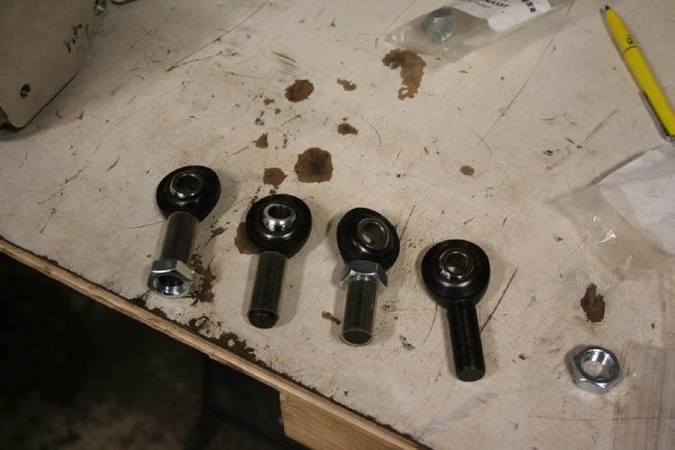

Det var nya uniballs till min framvagn
Crome Molly, fina grejor!

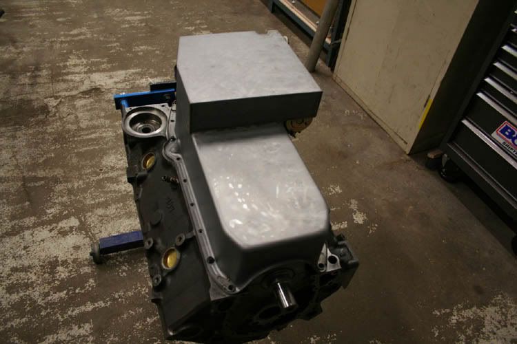

Sen kom mitt olje tråg också, perfekt att de fanns obehandlade så jag kan svetsa i det, måste dock modifieras lite , vevslängarna tog i

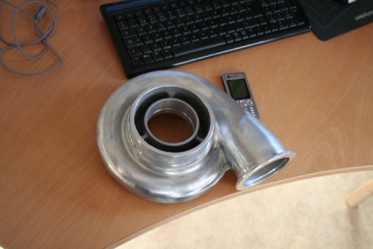

Sen har jag börjat polera kompressor huset på snurran också, nu har jag iaf tagit det grövsta ska fixa lite till så de blir blankt o fint

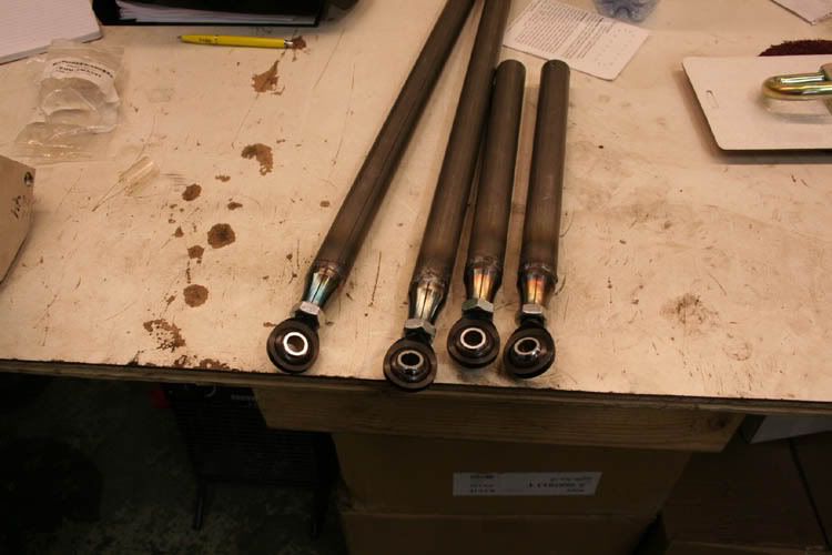

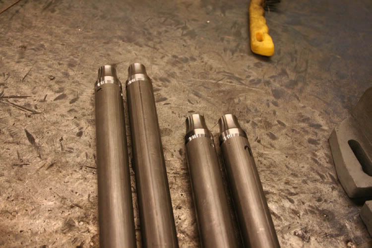

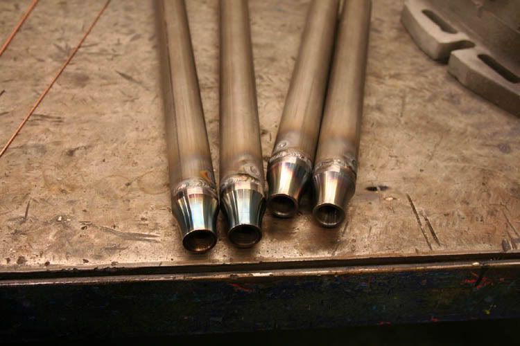

Jag har svarvat nya svetsändar till min framvagn, och dom blev rätt denna gången

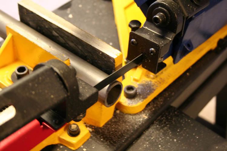

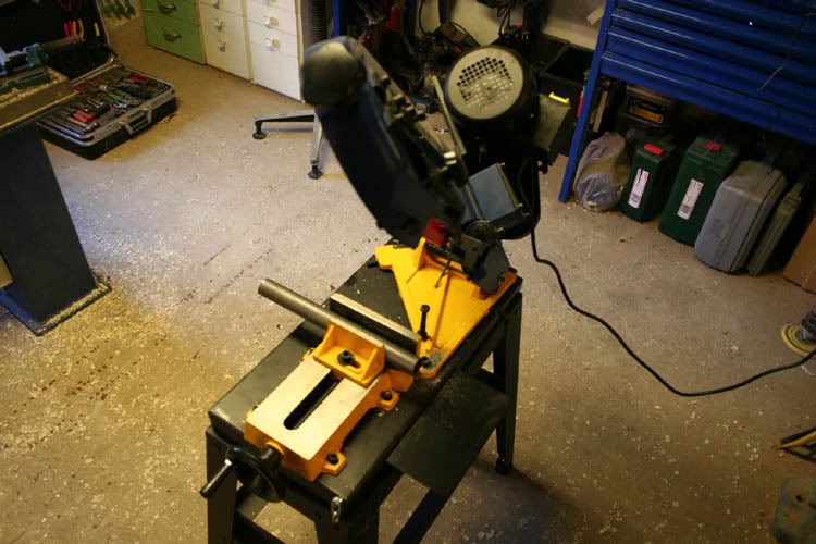

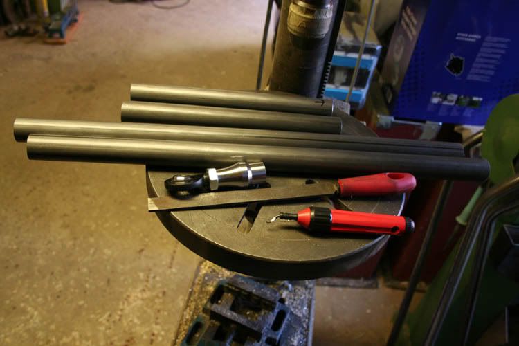

Sen kapade jag till Rören som ska vara till framvagnen. En kanon såg som fassan köpt funkar perfekt till sånt här smått.
Rören kapade!
Klart för svetsning.
Här är dom svetsade, blev hyfsat iaf tycker jag. Det är knepigt att följa något som är runt, man hinner liksom inte med... Men de får duga iaf.
Länklagerna prov monterade.

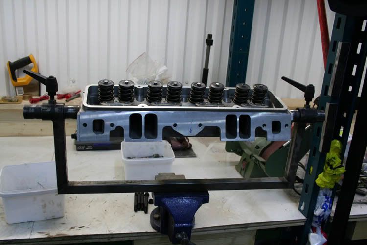

Sen tänkte jag att jag skulle mäta hur långa insugs kanaler jag hade i toppen så, jag fick fram mitt gamla "stativ" så man enkelt kan jobba med toppen.

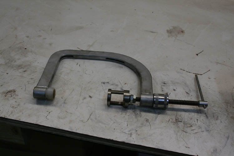

Fick användning av min Hemma byggda Facom kopia till ventilfjäder komprimerare

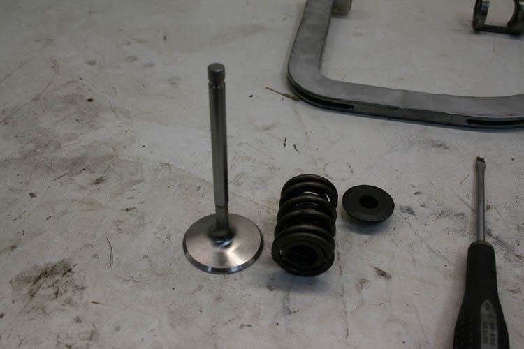

Ventil och fjäder.

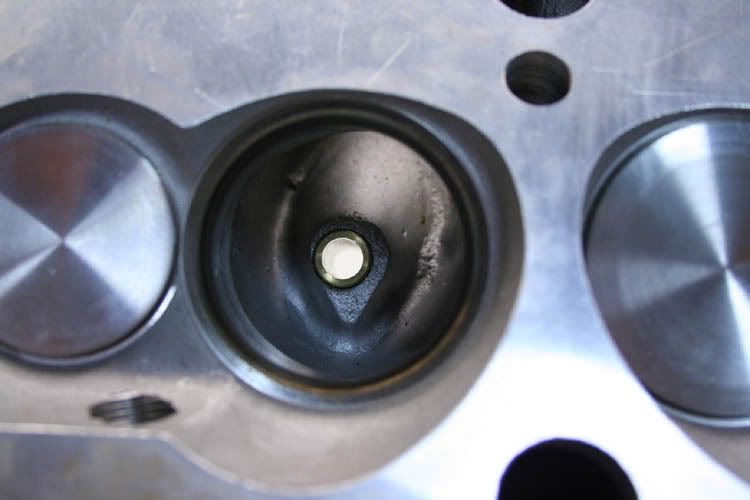

En bild på kanalen, finns ju lite o fila på
Jag kom iaf fram till att kanalen är 135mm, så nu är de bara till att börja med insugs konstruering.
Rören kapade!
Ventil och fjäder.

Som jag kämpat för att få lite stil på mina ventiler och fjädrar, Jag var helnöjd till att jag såg dina??
Vilket medel kör du med? Jag putsade upp mina lite på toppen?
Skit samma mina är monterade och raceready, Inte

ventilerna är ju nya och ser ju ut så..
annars om du vill få fason på gammla är det svarven eller pelarborren och sandpapper som gäller...

Ja som Volvo140turbo skriver så medlet jag har använt det är pengarDriddler skrev:Som jag kämpat för att få lite stil på mina ventiler och fjädrar, Jag var helnöjd till att jag såg dina??
http://img55.imageshack.us/img55/5572/v ... ingwt7.jpg
Jag blev lite besviken på mina toppar bara, men dom får tjänstegöra iaf en säsong så får vi se sen.
Dom är fint gjutna utanpå men sämre i kanalen iaf denna som jag tittade på, så är de när de spårar ur efterhand

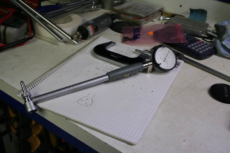

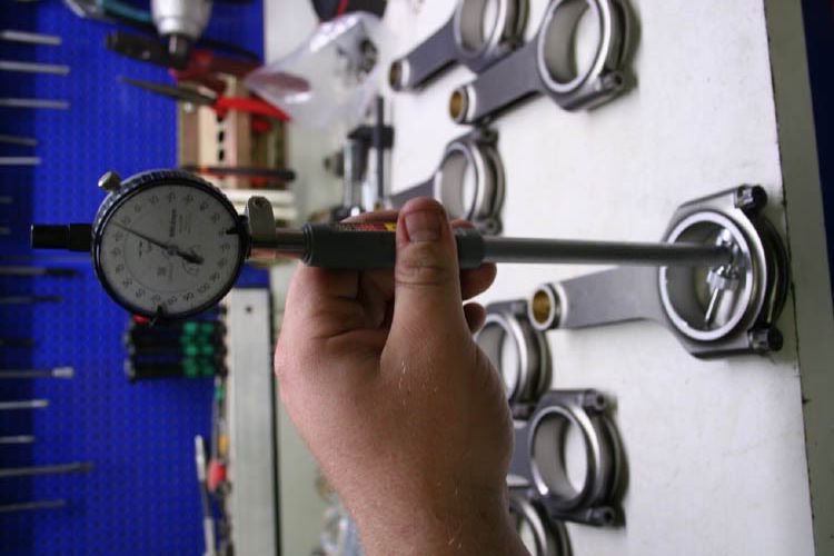

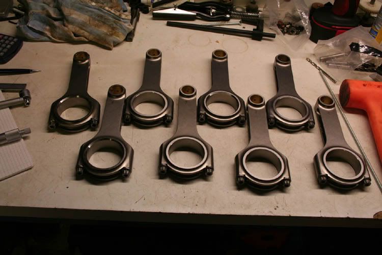

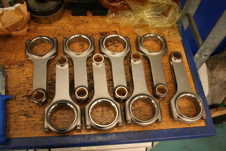

Jag har mätt upp mina vevstakar ikväll, och jag tycker iaf dom får godkänt, ligger på ca 5 tusendelar övermått, i genomsnitt. Tycker det känns som alldeles förlite för att bry sig om, dessutom är de ju på rätt håll. Så jag ska bara byta bultar till riktiga ARP så ska de nog funkar bra till mig.
Upplagda och märkta.
Cylinderindikator med tusendels klocka.
Noga dokumenterat, så man kan gå tillbaka o kolla iframtiden.

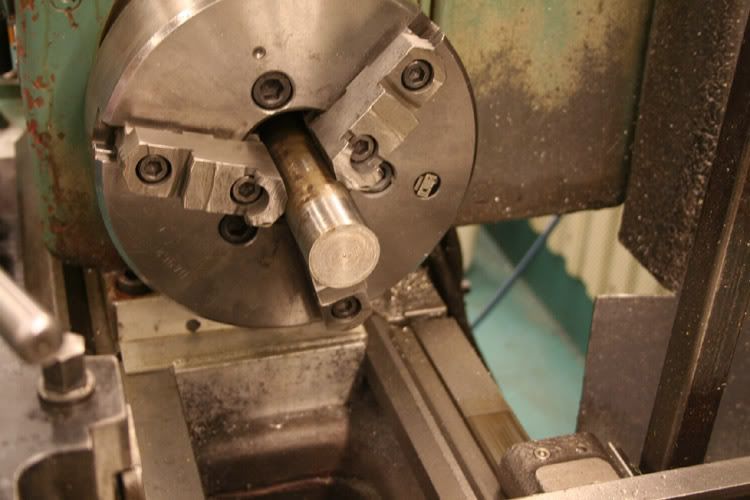

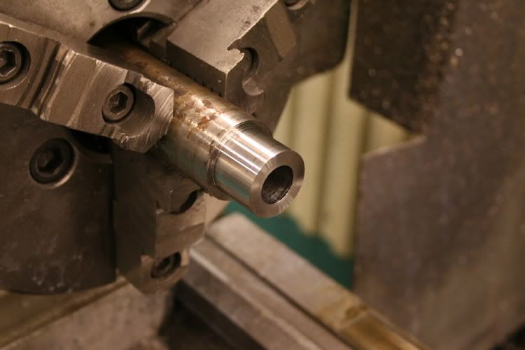

Svarvade koppar till ledlagerna som är till dom nya länkarmarna.
Fick ett litet lass med grejor till det. Fick även uniballs till styrväxlen.
Började med lite 2541 axel.
Svarvade lite så började de likna något.
Här är dom klara. Ska svetsa dom i änden som spindel led.
En liten bild på grejorna. Ska svarva ner styrväxelns gänga till M10 Istället för M14.
