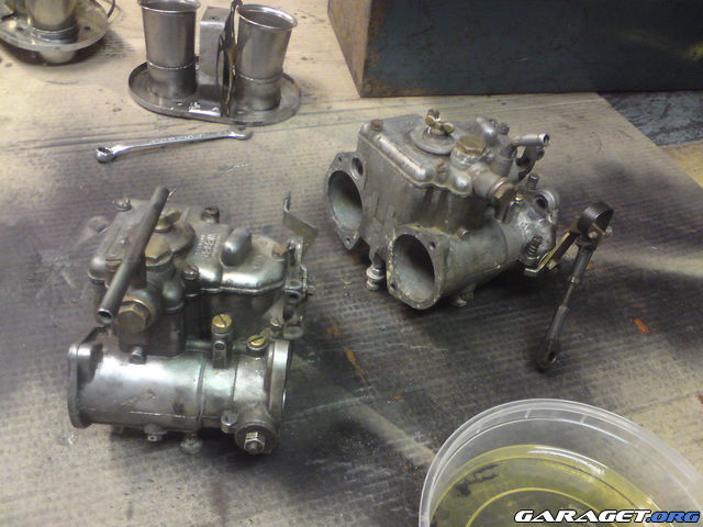

Jahopp, idag va d dags o rengöra webrarna, d va ngt så sjukt tidskrävande så jag orkade inte stå o gno med en tandborste så hällde upp soppa i en hink o stoppade ner dom så får dom stå tills nästa ggn...

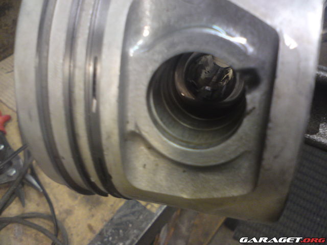

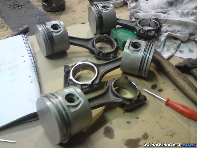

Sen har jag fått ett problem, har parat ihop stakar o kolvar men en stake e så j*vla trög när man "ruckar" på den, den går inte alls lika lätt som alla dom andra gör...Ngn som har ngn ide?
Fram till hit så går staken lika lätt som dom andra, som ni ser är inte kolvbulten igenom hela vägen utan bara 2/3...hjälp?
det är inte ovanligt, grada av i kolven och ta en putsduk och puttsa ur i kolven så ska du se det funkar, och gör det inte det så får lämna in och få kolvarna honade.
edit : är det i staken det går tungt så går samma där.

lite o.t kanske men har de varit en klåpare i farten och knäckt ena örat på högra webern? såg svetsad ut men kanske ser illa
fått tag i nya lyftare eller?

okej okej, får se om jag kommer ner imorgon o fixar det..har en svag föraning att d kan vara kolvbulten d är fel på, får testa med dom andra innan jag börjar slipa...Men detta e alltså ett vanligt problem?
Rydberg skrev:Men detta e alltså ett vanligt problem?
på gammla grejor JA men inte på nya bultar då ska det vara 101%
okej, kom på att ni kanske missförstått mig, ska försöka förklara igen...Staken kan röra sig hur fint som helst när den är som på bilden, när jag sen slår igenom hela kolvbulten o ska låsa fast den med clipsen, d är då staken får svårt o röra sig....
Här e den ju igenom första hålet i kolven och igenom staken, när jag sen slår i den så d e dags o låsa fast den, då kommer problemet...
hoppas ni förstod
