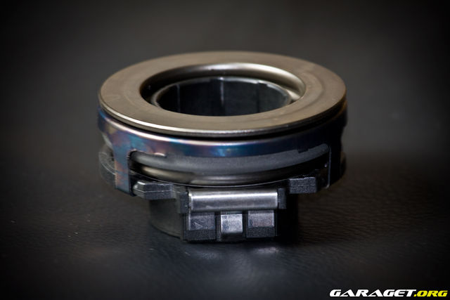

vad åker ni för tryckplatta?har ni schimsat in den?

Tryckplatta.
Inlägg av keuken405 »
Om det är 618 plattan måste ni antingen schimsaplattan 1mm eller få en "platå" på 1mm svarvad på svänghjulet. Hoppas ni förstår vad jag menar.

Det är en 618 tryckplatta ja. dock beställde jag den ihopa med ett nytt svänghjul lättat och anpassat för tryckplattan .. så nog är det inte det som är fel .. jag var nere under bilen och kollade in i lådan. Ser ut som om lagret är flera cm för tunt ?
Då har du kortlagret, o behöver således långlagret ist :thumbright: ! Det har KG.

Yesss.. :hihi: Fick mail svar från dom ..
KG-trimning skrev:"Det långa lagret är ersatt av UL-2122, 395:-.
Men kan på M46/M47 osv behöva modifieras för att passa på gaffeln (en rund del måste slipas ner/kant).
Andra tips/info:
Lamellen ska sitta med den långa delen mot växellådan. Troligen rätt.
Med lättat svänghjul, annan tryckplatta mm så kanske man behöver längre lager eller på annat sätt justera kopplingen.
Viktigt är också att urtrampningslagret ligger rätt an mot tryckplattan dvs att den trycker ner fjädrarna/mitten på tryckplattan.
Något större centrum/hål på specialtryckplattan."
Lite småflummig :lol: men..
395kr fattigare :?

P.Hellberg skrev:
keuken405 skrev: Då har du kortlagret, o behöver således långlagret ist :thumbright: ! Det har KG.
Andra tips/info:
395kr fattigare :?
Som sagt, oerhört flummigt kan vi konstatera i efterhand. Är väldigt missnöjd med KG trimning, inte första gången dom är klantiga med vårt bygge :doh:
Näväl .. När vi kom till KG idagg förklara han att det inte finns någon färdig lösning som det ser ut :(
Har köpt denna och hoppas att det kanske kan funka ändå .. återstår att se... (snälla håll tummarna!)
Någon som har en lösning annars på vårt problem? :?
