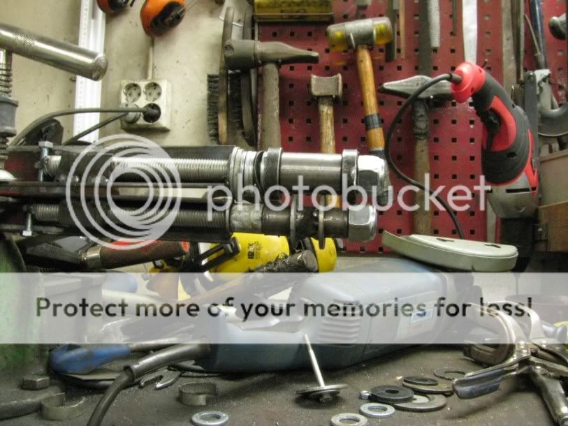

Det är mycket riktigt ett verktyg
Detta kanske avslöjar det mesta?
Alltså en plåtvalsare (?) att göra.. öhh.. diken i plåtar med
Det är tänkt att det ska bli svarvade "rullor" sen, men eftersom jag inte har en svarv så får det bli såhär sålänge.. Någon som har lust att göra mig ett par "rullor" för en liten peng?

Ahh, så heter detManne skrev:ahaaja va lite inne på nån form av bockningsverktyg, men kom inte på va fan du hade gängade stänger i änden för
En annan har ju tur å har tillgång till sickmaskin på jobbet
Skulle behöva ett par riktiga rullar.. Ingen som vill svarva ett par åt mig? betalar givetvis! Behöver inte vara gjorda i något hårdare än vanligt stål, alu lär dock bli för mjukt.
Känner sig någon manad så får ni måtten
