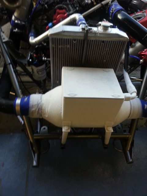

Såg i loggen att iat var rätt hög i slutet på repan så till tredje repan ladda vi i mer is.
Men då strulade det när vi skulle rulla fram så vi fick rulla tillbaka en gång och när vi väl kom
iväg så var den för kall och iat var -grader så den börja missa så jag slog av.
Måste hitta en gyllene medel väg med det där med torrisen.
Men överlag är vi jätte nöjda med helgen och ska slippa på detaljerna och kanske mosa ur lite mer effekt sen satsar vi på tierp sissta helgen i september.

Hur funkar det med torris?
Jag läste nån hade bekymmer att det inte ville kyla riktigt.
Bäst var vanlig is och vatten enligt honom.
Kul det gick så bra.
RoGGaH
Inlägg: 1261
Re: Competion DT/A Monte Carlo
Inlägg av RoGGaH »
Torrisen funkar riktigt bra nästan för bra ibland. Får minusgrader i iat om man Laddar i för mycket och då går inte maskin nå bra missar och har sig fast lambda ligger bra.
Antar att det blir kondens i insuget och att e85 klibbar fast och bildar droppar. Det som hände i tredje repan när vi fick vänta för länge.
Provade med is och vatten i bänken och det fungera sämre.

cool.. det jag läste om var att det inte överförde värmen till isen som det skulle.
Men de gjorde väl fel ;)
Jouni
Inlägg: 106
Blev medlem: fre mar 28, 2008 8:39 am
Inlägg av Jouni »
Denna kylare är specielt tillverkad för torris.
