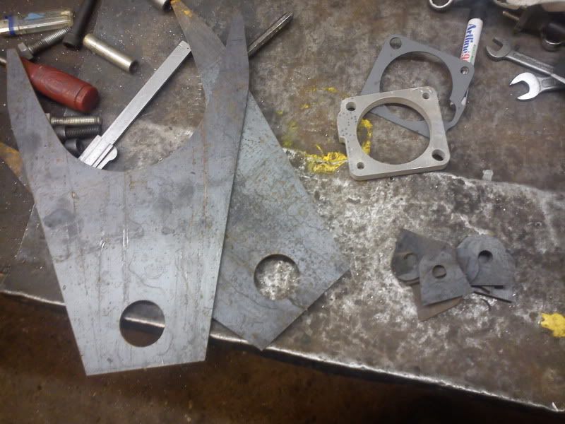

Idag var jag förbi KarlzZ och hämta lite grejor han vattenskurit åt mig
många tack!

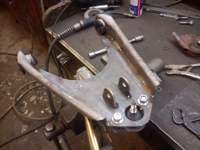

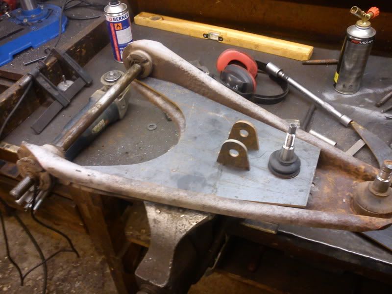

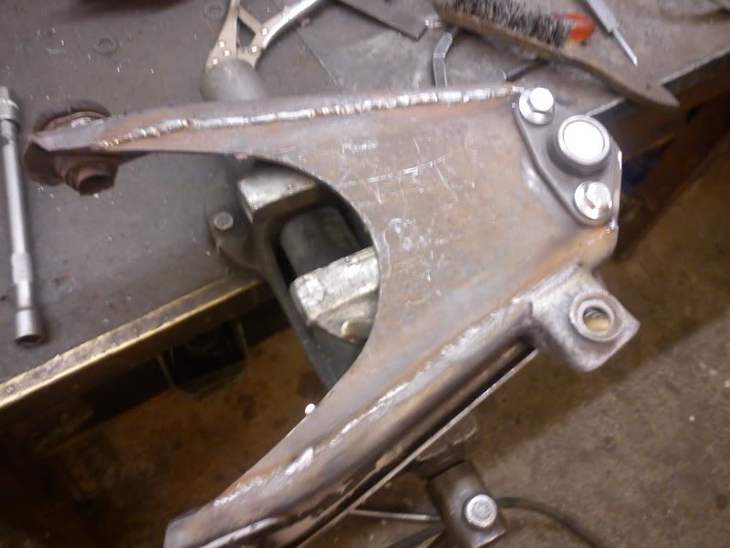

Så här va det tänkt att bli med länkarmarna

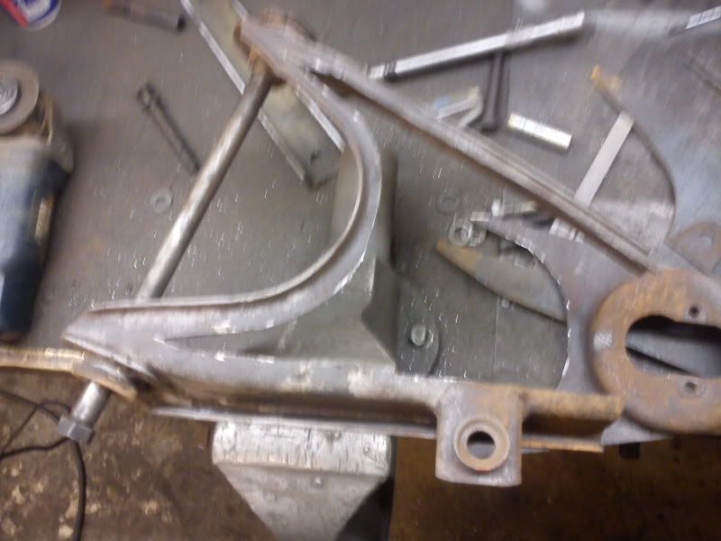

Börjar kapa sönder den gamla länkarmen

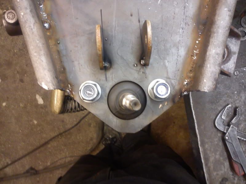

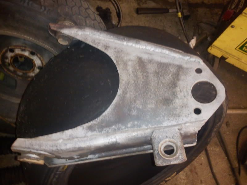

Här har jag svetsat ihop det efter o måttat o grejat en hel del, hoppas det kommer funka
Blästra av det lite snabbt
tycker det vart bra,enda jag funderar på e om man kommer behöva förstärka den nått mer ute runt spindelleden?
Funderar i så fall på o göra en förstärknings platta från bulthålen till fästena för coilovern,rimligvis borde det vara mest påfrestning där?
Åsikter och tips motages tacksamt
Hann tyvärr bara fixa den ena länkarmen idag, imorn ska jag iväg och hjälpa till vid bromsning/mappning av en Amazon turbo så det får vänta tills nästa helg och göra klart den andra länkarmen
Trevligt helg och Skål

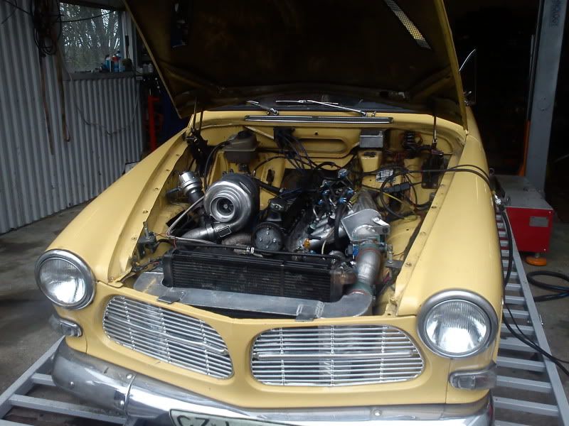

Dagens nöje,bromsat Amazon med B21 turbo maskin och Prospark sprut
Slutade på 500hp/577nm på 2 bar på E85
gick inte och få mer ladd så turbon va bottnad 58mm Garret GT37
Trevlig dag

Bra med effekt, har du nån motorspec på amazonen. Gärna mer bilder oxå.

Nja kan kanske gräva upp lite mer bilder.motor spec e väl typ b21 borrad första ÖD med nå smidda kolvar,H stakar 531 topp med större ventiler portad av ägaren,Enem V16 turbo kam, grenrör,insug och intercooler byggt av ägaren 262 getrag låda och 1031 bakaxel
Gått som bäst 11.80 nånting för ett par år sen, den har stått i 4-5 år för ägaren har skaffat ungar och renoverat kåk men nu vart han sugen igen

Vad är det för spindelleder du använder på undre länkarmen?
Ser ut som 940 och om det är det så är det olämpligt att använda dom i en applikation där spindelleden blir tyngdbärande. Dessa är gjorda för mcpherson, alltså ej tyngdbärande.
Jag gillar dina modifikationer av framvagnen. Klurar på något liknande på min P1800 eftersom jag också vill ha kuggstång.
Fortsätt jobba på med framvagnen så blir det nog bra.

På 940 är den ju det enda som håller ihop fjäderbenet med länkarmen, nu e det ju två spindelleder som delar på det?
Re: Bjäles 140 vintern 2011/12 (Amazon bromsning)
Hej!
Skillnaden är att på din framvagn med dubbla a-armar så hamnar tyngden på spindelledens kula. Bilens vikt går genom coilovern som trycker länkarmen nedåt och belastar spindelleden med en dragande kraft. På en mcpherson går inga krafter genom leden.
M.v.h:Henrik Eliasson
