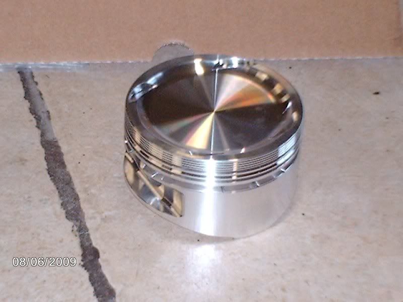

Det känns inte riktigt som ett alternativ i det här läget, då jag redan har kolvar.
Borde väl inte vara någon fördel om jag ändå ska borra 95mm?
Tyvärr som synes är det även "thang" (eller vad det kallas) på skirten.
Har även betong redan :wink:

Varför skulle det inte vara ett alternativ då du har kolvar som är 95mm? Du vet väl att M30 blocken (de nyare 87 framåt) är stadigare ändå?
Robban, visste inte att de ska vara stadigare ändå. Trodde det gällde om man inte borrade så mycket. (Är väl 92mm org?)
Jag har "hard block" el. "rock block" eller vad det heter, så det blir inget experimenterande med div. golvspackel/expanderbetong blandningar el. dyl.
