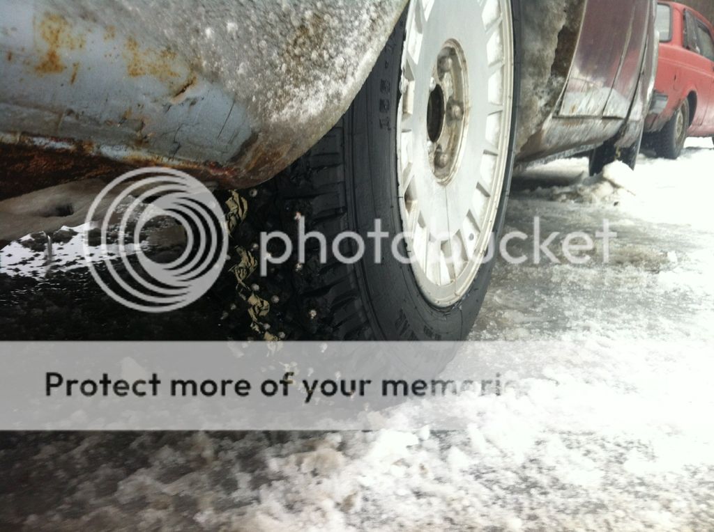

Såhär såg det andra bakdäcket ut:
Va faktiskt lite roligare när däcken blev lite sämre, den orka hänga ut röven bättre på trean då, sen att man blir omkörd av orginalbilar får man ta!

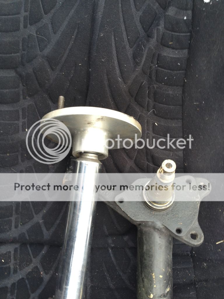

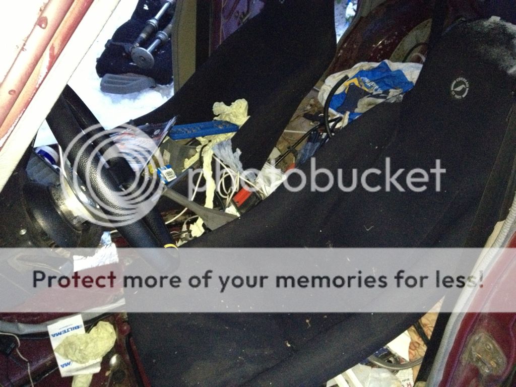

Fick i mina "sittastillstolar":
Skräpig bil? Nääädå!
Fick "justera" dom lite då dom va smala som satan:

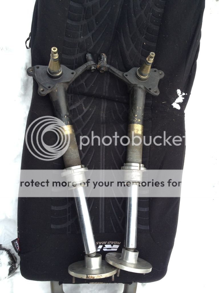

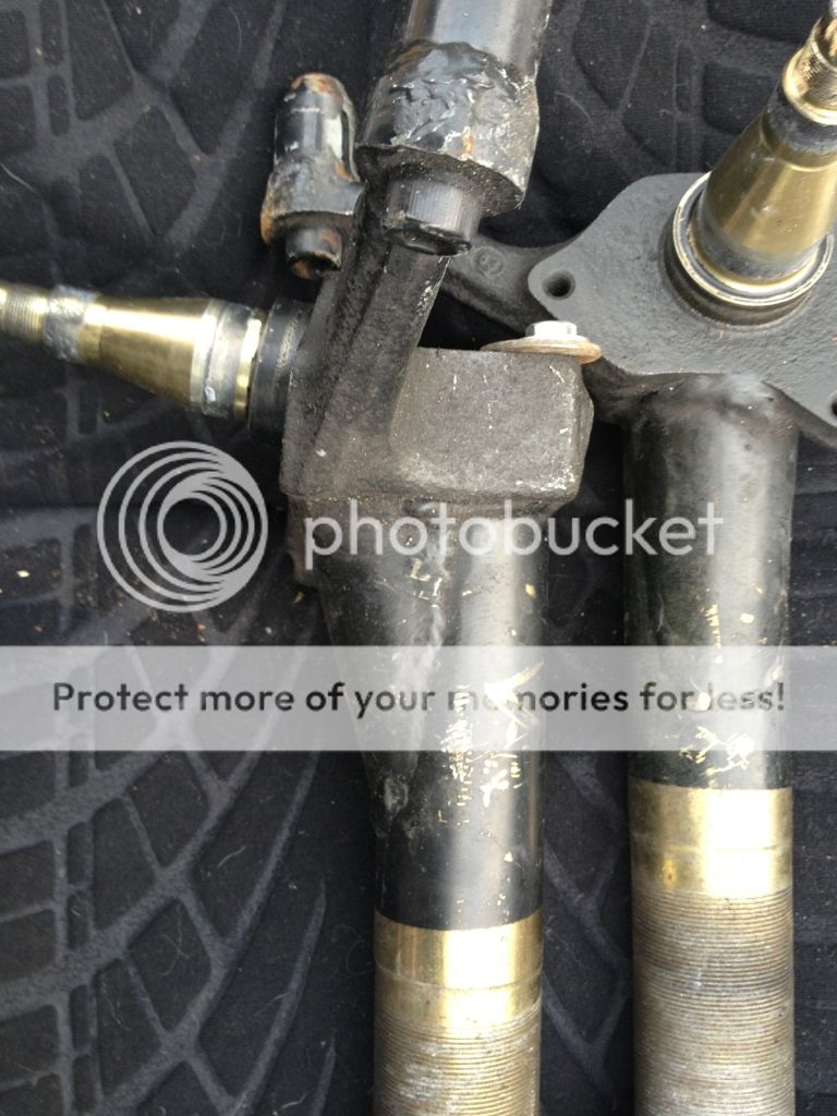

Knäppte ett par bilder på nya benen också:
Stadiga grejer(nya rör och inte påsvetsade gängor så dom är grövre i godset än org)!
Sellholm fasta topplagringar(duger nog fint eftersom jag ska bygga om länkarmarna för mer camber/caster):

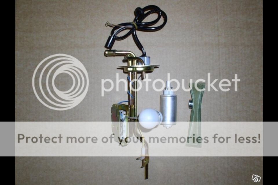

Fick bli en ny armatur! Gött å ha frächa grejer å veta att mätarn funkar mm.(blir 255lph walbrokopia som förpump)!
Tanken e att få färdigt bränslesystemet å lite annat innan helgen, får se hur det går!

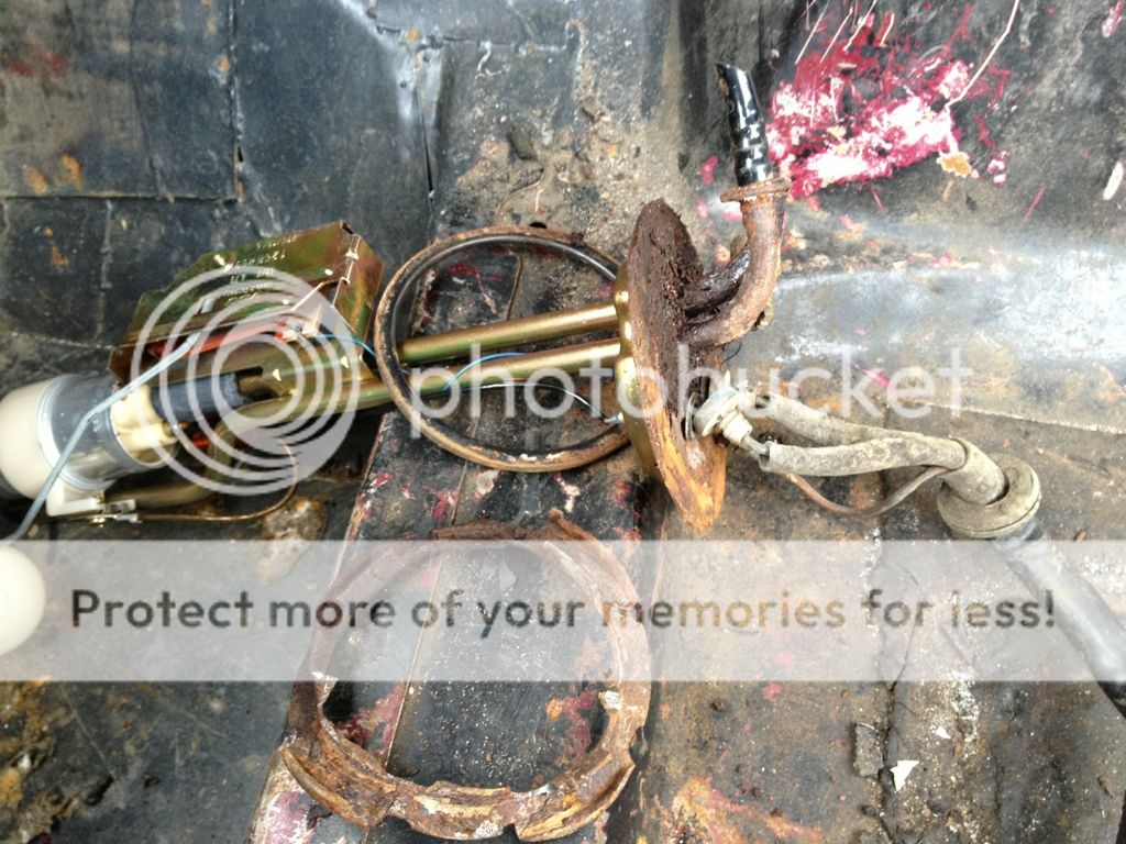

Den gamla va inte så fräck(gick typ av när jag tittade på den)!

Vad fick du tag i armaturen o vad kostade den?
Räcker det inte med en bränslepump? Ska du köra en högtryckspump genom två till högtryckspumpar utan catchtank?
