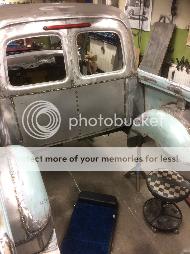

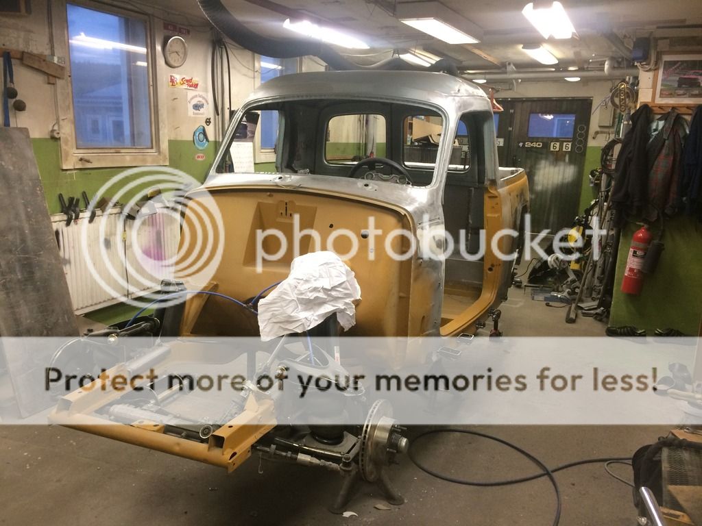

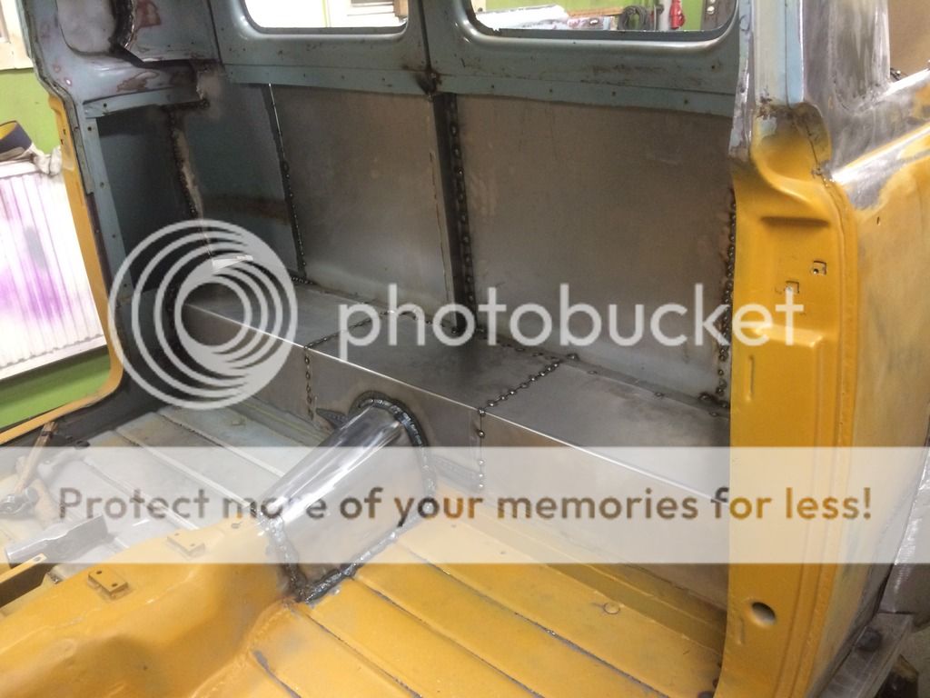

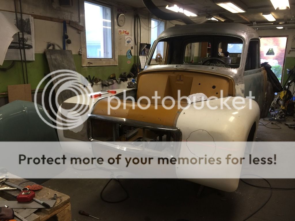

Vecko uppdatering igen.

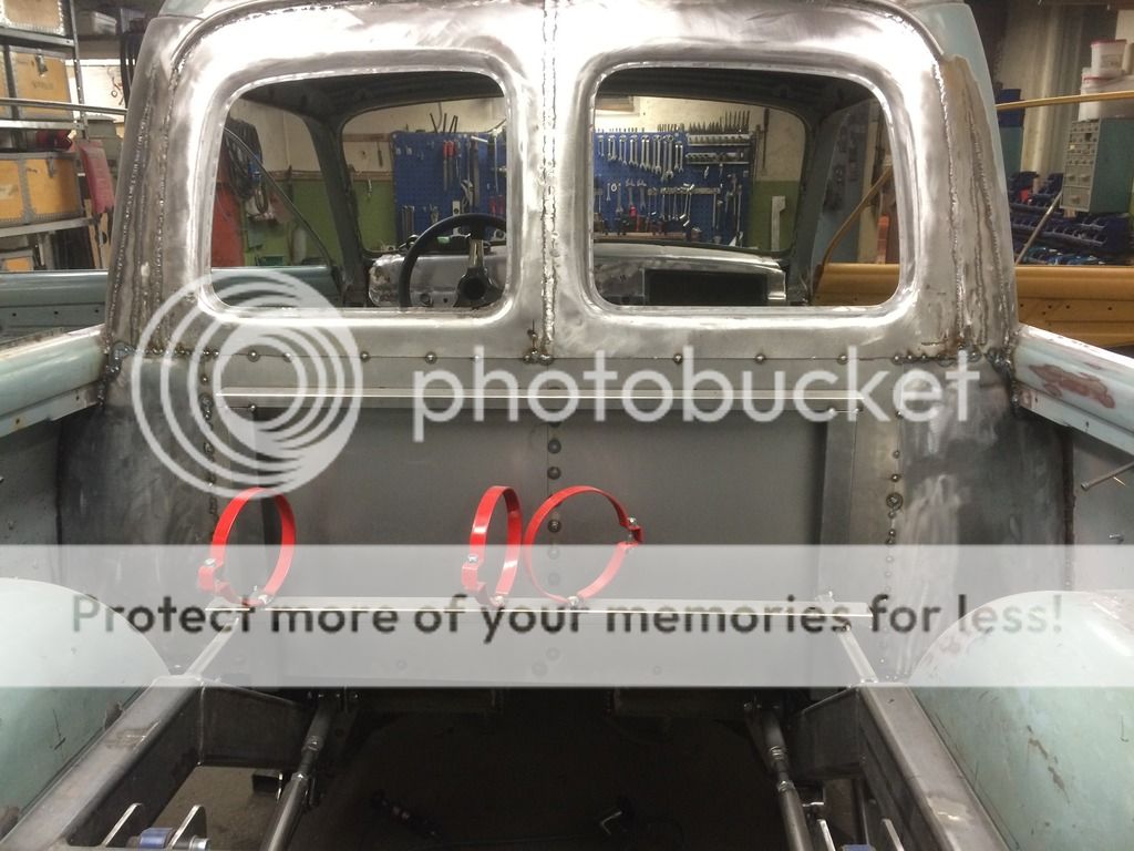

Det kommer att bli en liknade "låda" bak som det är gjort mot hytten, 1,25 m2 kommer jag under utan problem det är ev. att utrymmet inte är centrerat över bakaxeln som jag funderar på hur noga dom är...

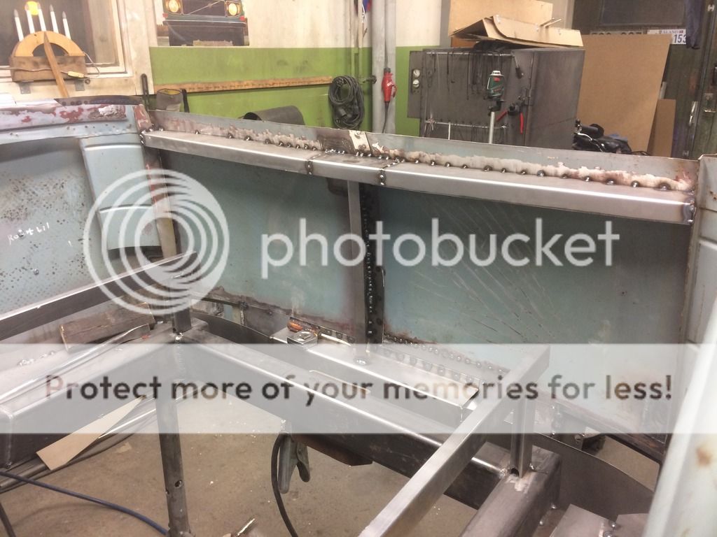

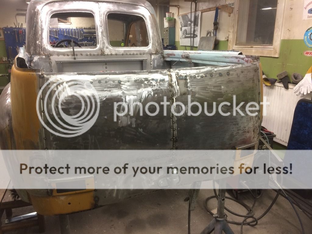

Mer plåtar har kommit på plats, nu är nästan all plåt runt hytten klar.
Det saknas bara några små bitar mellan hjulhus och hyttvägg men allt är ju bara mer eller mindre punktat, det är ett antal timmar svetsning och slipning kvar innan plåtjobbet kan anses klart :thumbright:
Nästa steg blir att avsluta jobbet med "bakstammen"

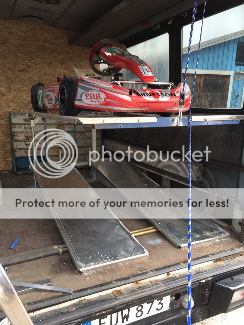

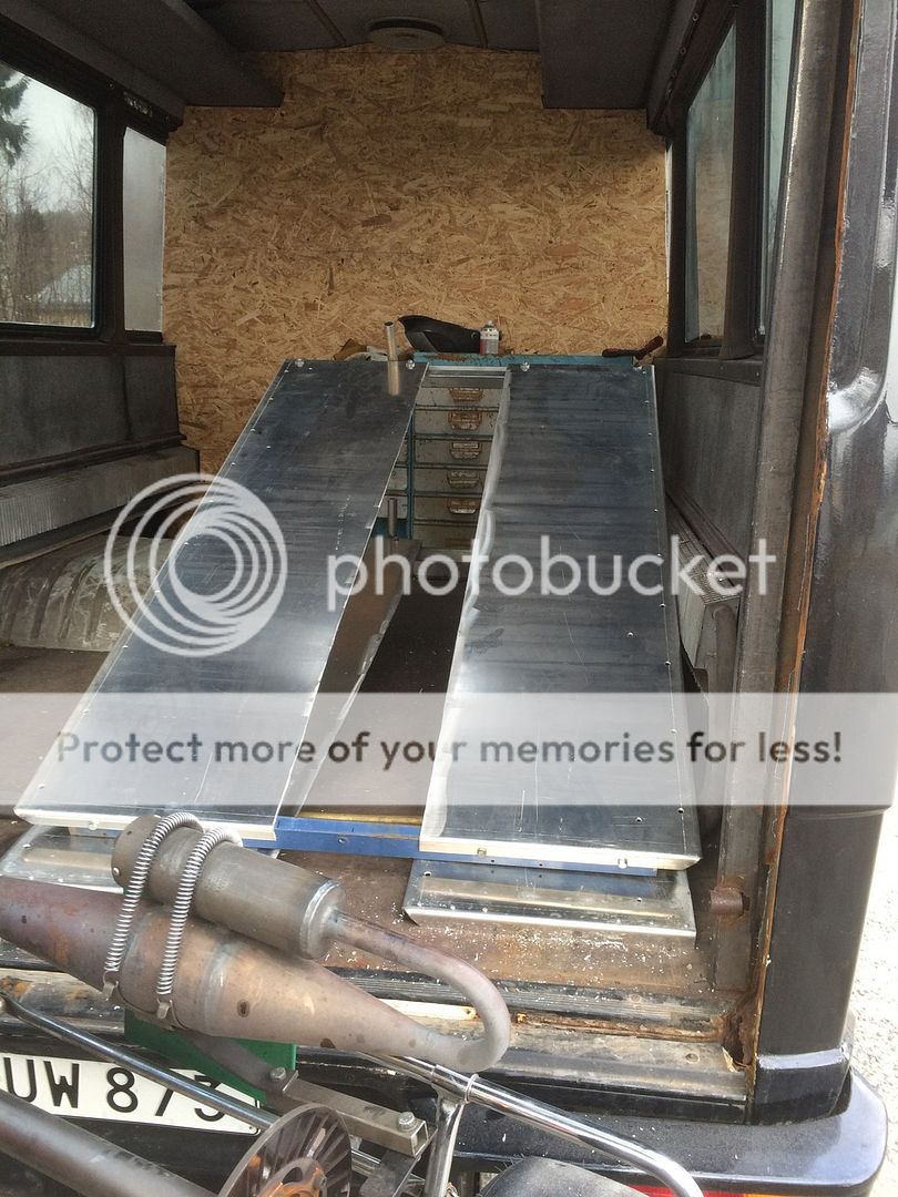

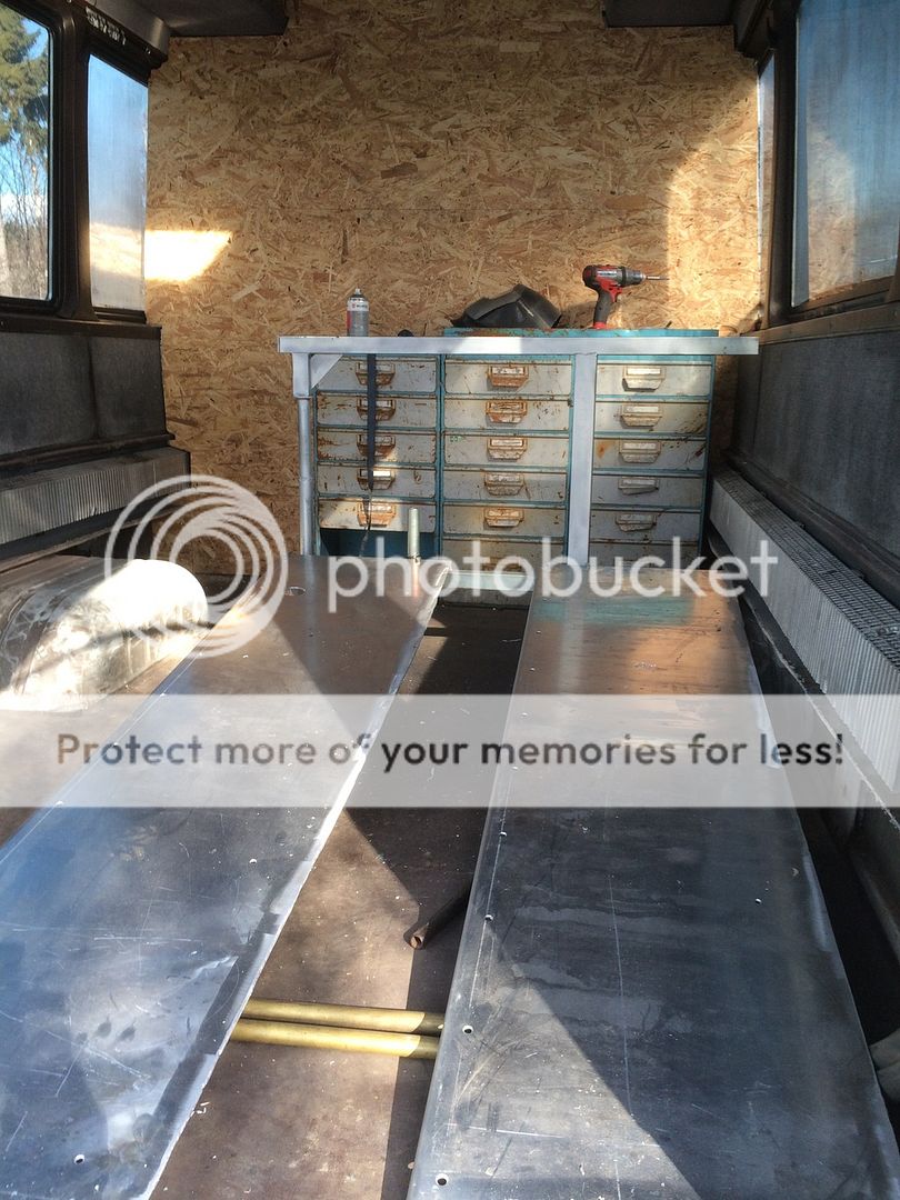

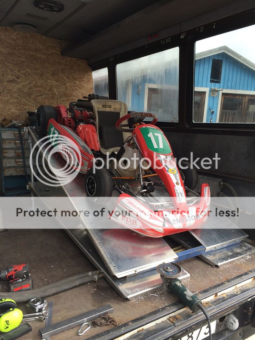

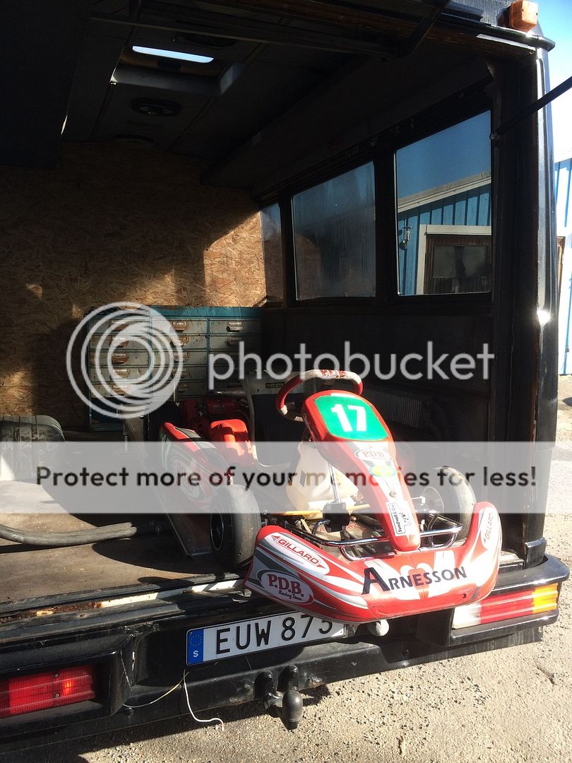

Helgen har ägnats åt att bygga lite i lastutrymmet i bussen.
Det är inte riktigt dags att börja med GoKart körningen än men det är ju kul att inte var ute i sista minuten jämt.
Sedan är det ju kul att göra nåt annat ibland :wink:

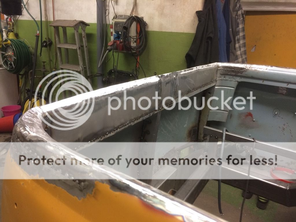

Långt mellan uppdateringar här nu...
Två jobbresor utomlands, en liten buss som behövde byggas klart och allmänt less på bygget har gjort att jag inte fått så mycket gjort.
Nu är bussen klar och inspirationen är tillbaka :thumbright:
Dessa bilder är några veckor gamla.

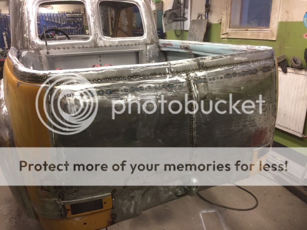

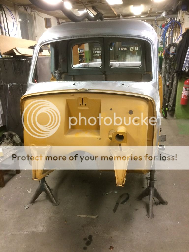

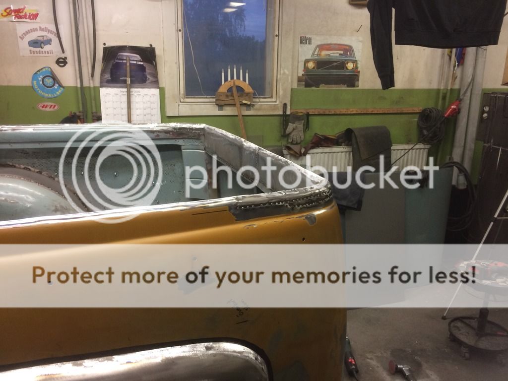

Igår fick jag äntligen klart med all karossplåt. Det som är kvar nu är att göra några plåtar nere i flaket men det blir klart nu i veckan.
Sedan är det "några" timmar spackling och slipning kvar :wink:
Ska försöka uppdatera nu när det syns vad som händer.

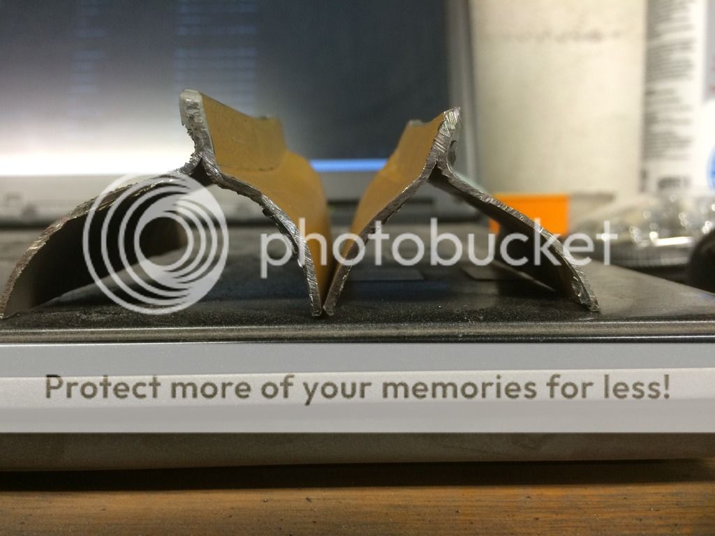

Lite lurigt att få till formen på hörnen, jag har gått och gruvat mig länge för det men tror jag fick till det tillräckligt bra.
Det verkar inte som dom var så noga på Volvo när dom gjorde pressformarna till Duett heller :wink:
Det här är karossidan upp mot rutan längst bak, skiljer en hel del i form mellan vänster och höger :hihi:

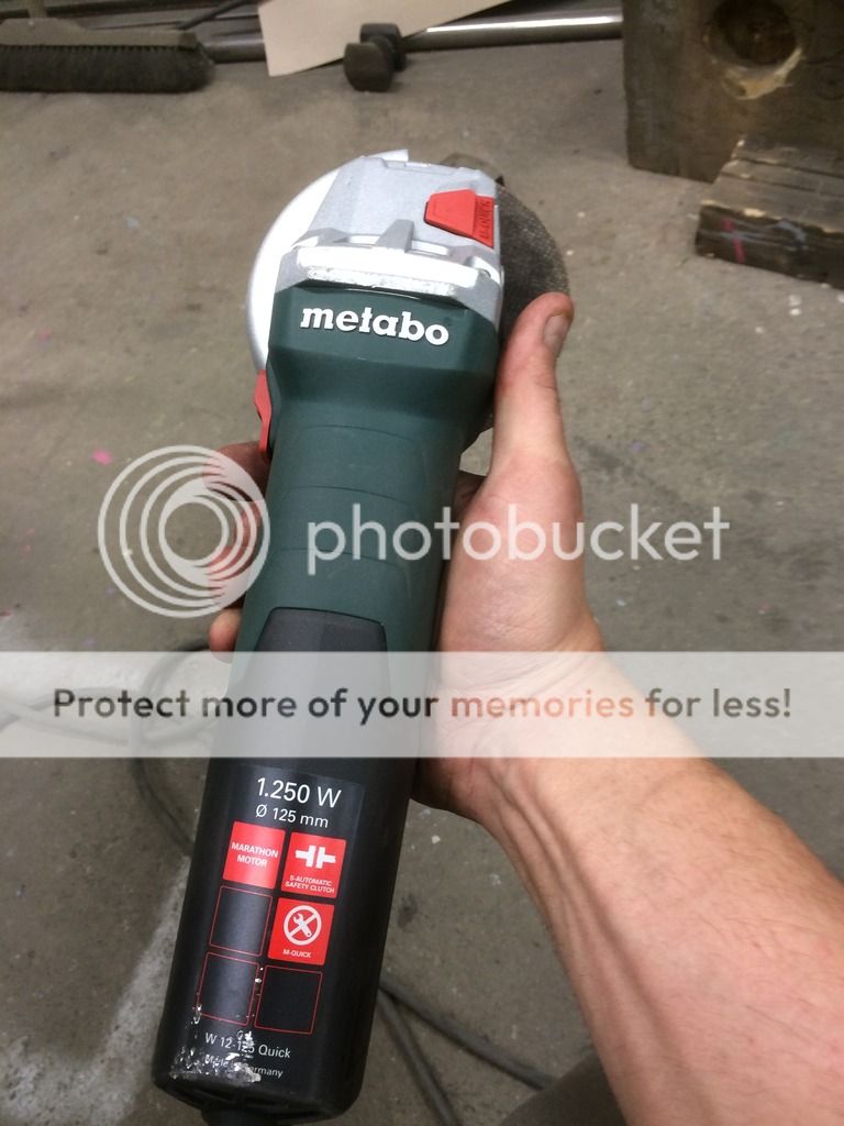

Sedan tog min gamla Wurth vinkelslip slut, den kom begagnad till mig och jag har bytt kol ett antal gånger men nu räckte inte det :(
Investerade i en ny och som vanligt inser man att allt utveckas :doh:

Bygget är grymt.
På tok för grymt för att falla efter i uppdateringarna för oss som inte gör något vettigt.
Metabon är grym.
Instämmer med utvecklingsfunderingen.
Man får en chock varje gång man inser att man själv arbetar med stenåldersverktyg.
Fortsätt nu!
VW & Volvo.
Inlägg: 10199
Re: Duett -66 LowRider A-Traktor
Metabo är grymma.
Har haft min sen 1989, still going strong.
bytt kol 3ggr.
Samt servat vinkelhuset med nytt fett två ggr på den tiden.
Måste nog vara det bästa köpet jag nånsin gjort då jag tänker efter ;)

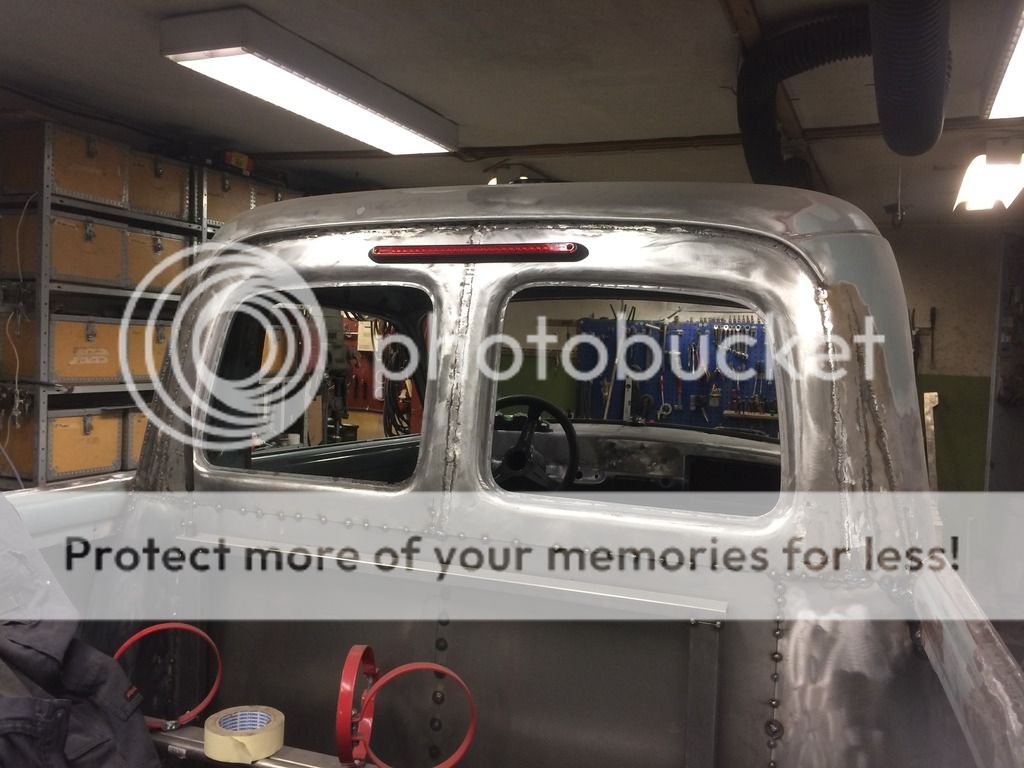

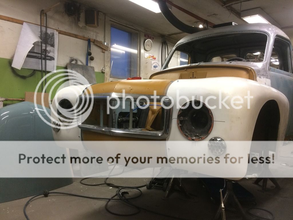

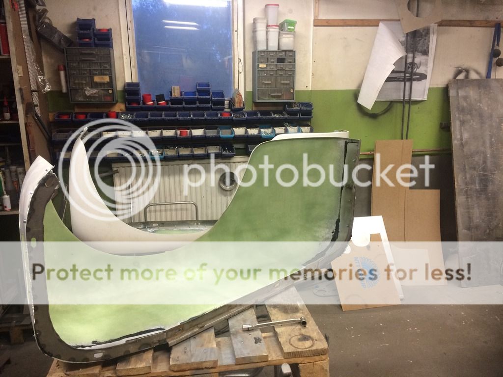

Börjat måtta in strålkastare
Monterat ett extra bromsljus lite högre än normal placering :wink:
Sågat hål för lampor och blinkers/posljus
Igår limmades skärmarna mot bilen nu ska det stå och torka några dagar, tog inga bilder på det eftersom det ser likadant ut :hihi:

Bra med diodbromsljus! Vad är det för positionsljus?
Arnesson Rallycross
Inlägg: 296
Blev medlem: sön okt 21, 2007 9:35 pm
Inlägg av Arnesson Rallycross »
blackadder skrev:Bra med diodbromsljus! Vad är det för positionsljus?
Hella ValueFit, kombinerad pos och blinkers.
Lite modernare än original kändes ok här :wink:
Tänkte ha flera runda röda bak men det såg fult ut helt enkelt, blir original med led "glödlampor" bak.

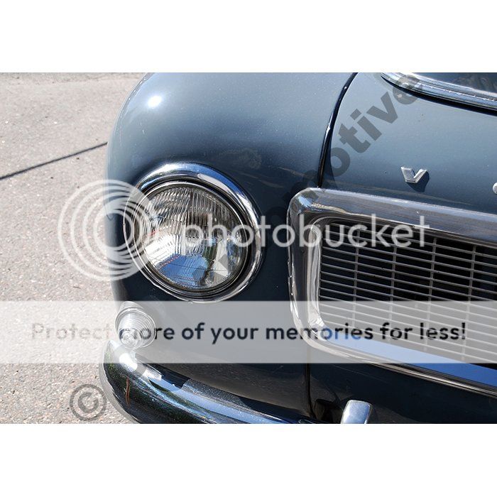

Original framblinkers till PV/Duett tycker jag/vi är riktigt fula
Dom har ju i alla tider ersatts med såna här som känns lite omodernt...
Där för letade jag efter några moderna ljus som inte ser ut som Biltemas kinalampor :roll:
Tyckte att Hellas var ett bra alternativ.
Men jag vet exakt vad ni menar eftersom oftast ser original bäst ut.
Bak hade jag planer på flera runda per sida istället för de små original, det såg inte bra ut så där gick vi tillbaka original :thumbright:
Nog om detta, när allt är klart kommer det säkert se helt ok ut :thumbright:

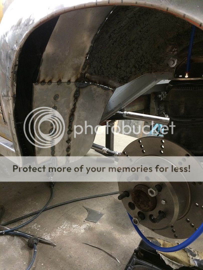

Efter några kvällars fix med en ofrivillig Audi Allroad Lowrider var det igår lite tid över till Duetten.
Jag har svetsat klart all "karossyta", det som är kvar att svetsa är lite plåt inne i flaket.
Sedan ska det börja slipas :doh:
Plockat av för att kunna slipa lite ute när vädret tillåter

De äldre blinkersen som sitter mellan grill och strålkastare är trevliga, tror det även finns lika fast röda att ha bak.
http://www.cvi-automotive.se/sv/article ... pv-57-fram
http://www.cvi-automotive.se/sv/article ... kapa-pv-57
Finns säkert mycket billigare nån annanstans då det är nå Lucasgrejor/kopior.
Ser ut som AC Cobra lyktor :hihi:

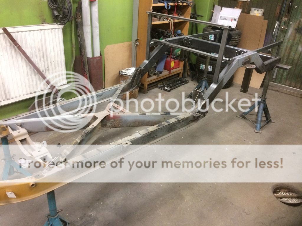

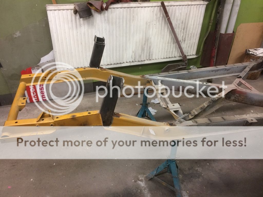

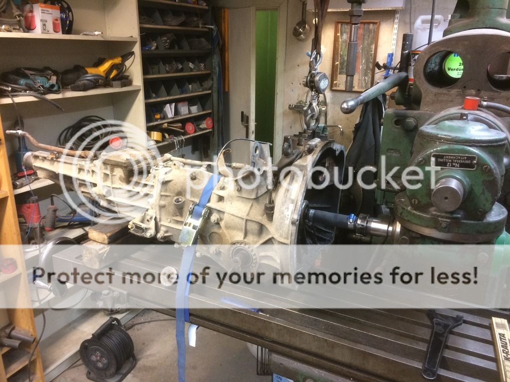

Jag tänkte försöka få till någon bättre lösning än dubbla växellådor så jag lånade en Subaru PickUp låda för att kolla om det kunde vara ett alternativ.
Det är det inte :thumbdown:
Utväxlingen blir inte nog låg för att komma ned i laglig fart. Annars var det en liten och smidig låda

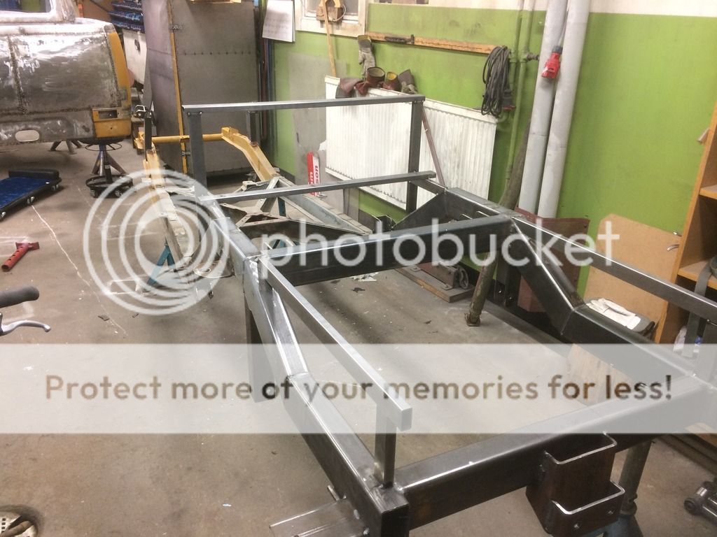

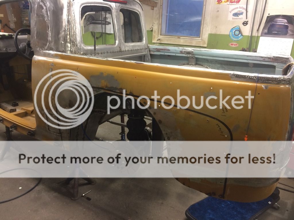

Fortsatte med att svetsa klart alla skarvar på hytt/flak.
Igår delades kaross och ram för att kunna svetsa lite enklare men framförallt för att kunna måla ram och golv.
