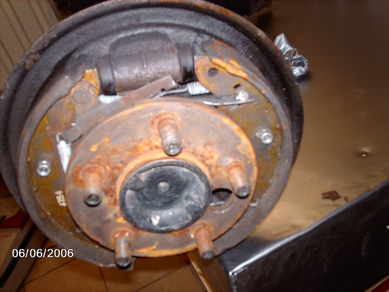

Här kommer en bild på bromsarna bak.
Syns väl inte så bra på bilden, men staget mellan backarna sitter fastkilat med skruvar..
Dessutom tar handbromsarmen emot flänsen på drivaxeln :lol:

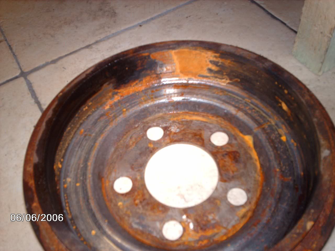

Här kommer en bild på bromstrumman.
Kommentarer överflödiga :roll:
Visst, gamla trumbromsar är ju inte så upphetsande men det var inget sagt om att det skulle vara ren skrot.

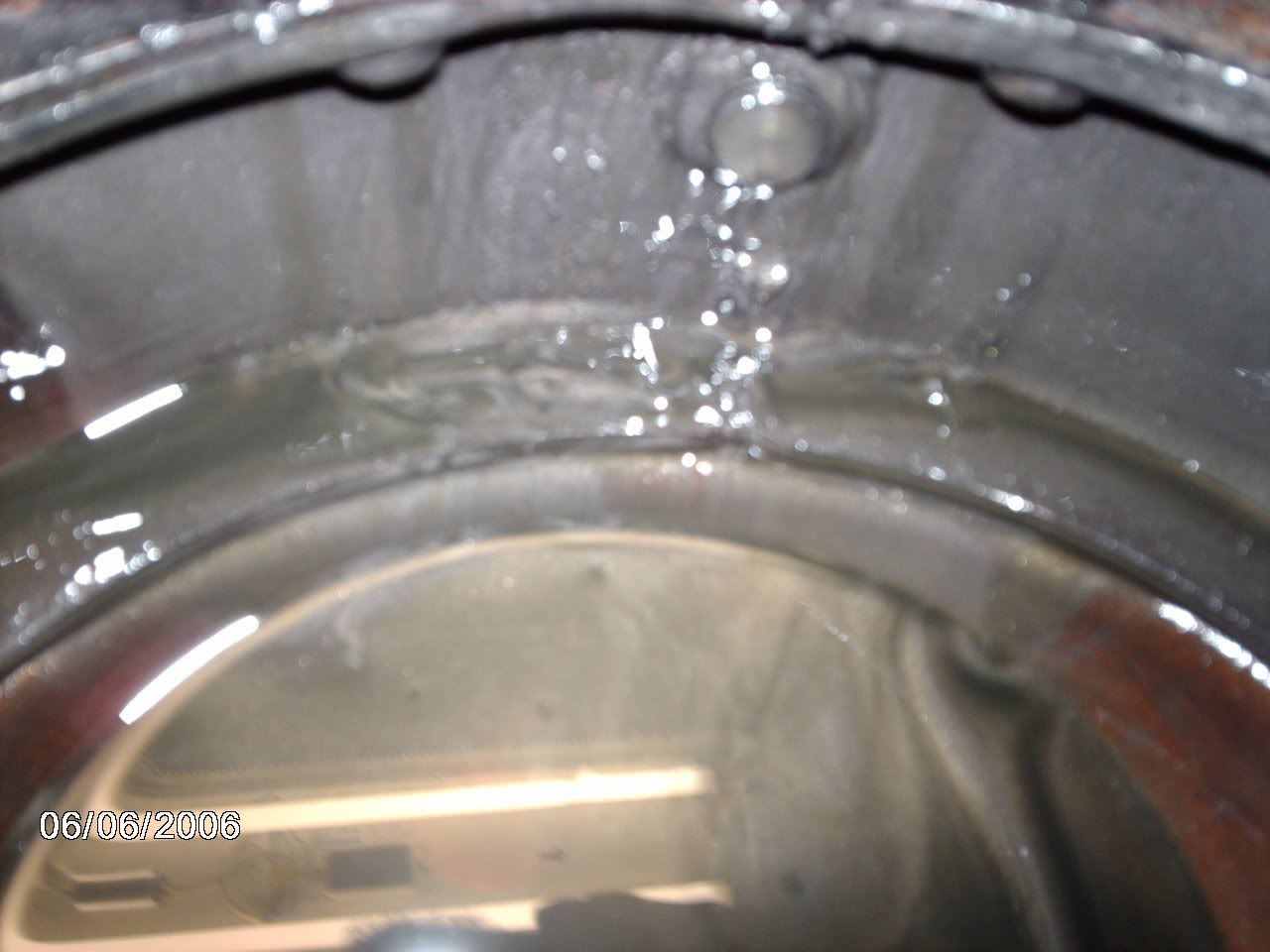

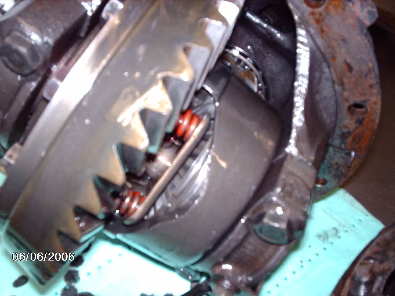

Det skulle vara en lamelldiff, men jag tycker det ser ut som en kondiff.
Ena lagret till drivaxeln var helt slut, axeln glappade..
Spånerna verkar komma från diffen, ser ut att vara repigt i vad jag tycker ser ut som en kon.
Jag har dock inte kommit fram till hur man får i sär diffen, se om jag kan ta lite mer bilder sedan där man ser lite mer.

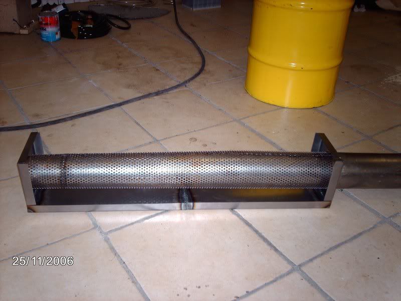

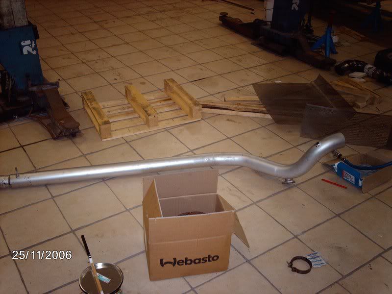

Hittade ingen lämplig ljuddämpare så jag bygger en egen.
Började med innerröret.

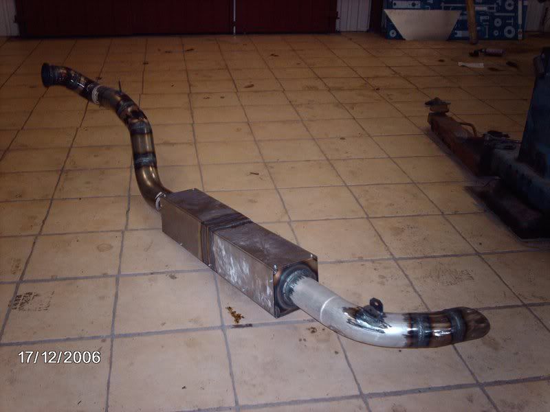

Byggt lite till, tänkte ha överdelen demonterbar så man kan fylla på med dämpning efterhand :lol:
Någon som har förslag på dämpmaterial förresten?
Kan man köra vanlig isolering måntro?
Första biten, bara resten kvar :roll:

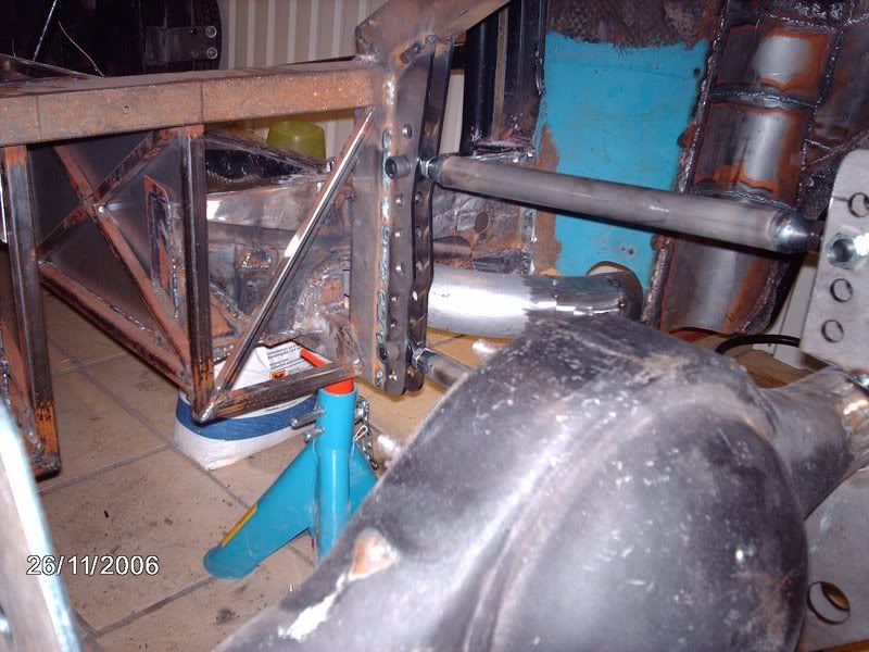

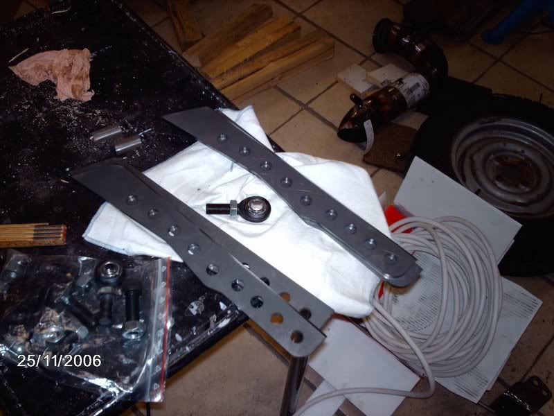

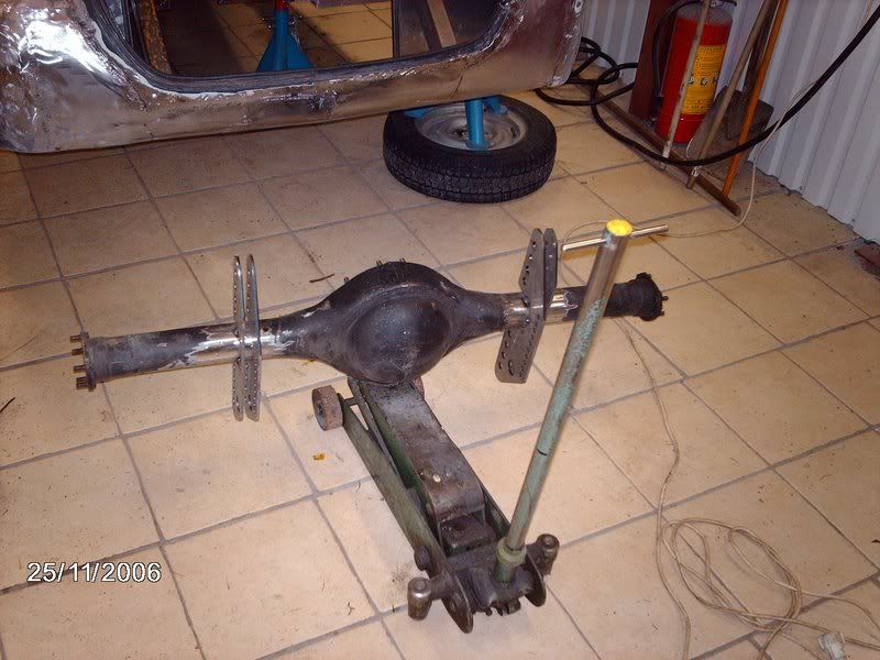

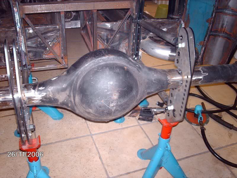

Pillat lite med bakvagnen också.
Provat in banjon lite.
Fästplattorna till karossen, förstås fel storlek på hålen..
Ska försöka fixa ett 16mm borr i morgon och förhoppningsvis lösa problemet.

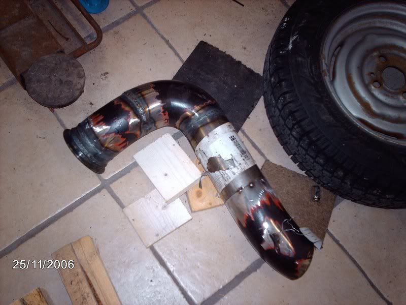

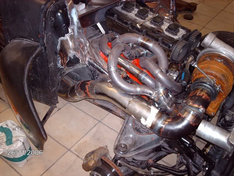

Har mest pysslat lite till med avgassystemet
Främre biten klar sånär som på svetsning.
Tyvärr är gasen slut i tigen, får se om jag lugnar mig eller om jag bränner ihop det med migen.
Det "gamla" röret slaktas för att släppa till bitar till bakre stumpen.
(det gamla röret har säkert gått 100 om inte 200mil :roll: )
Bakre biten börjar ta form.

Jag tröttnade på att bygga avgassystem, för nu var det mest en massa tråkigt plåtarbete kvar :roll:
Dvs. bygga tunneln över ljuddämparen, kapa lite här och där och dyl..
Så jag tog tag i bakvagnen istället :D
Så här gick det:

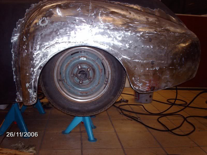

Brotchade upp hålen lite i fästena till karossen (var 15 skulle vara 16mm) och sedan var det mest att elda dit dem.
Provat lite med en pv org. fälg.
Lite ironiskt, nu är jag tillbaks vid att det enda jag har som passar är orginalfälgarna :lol:

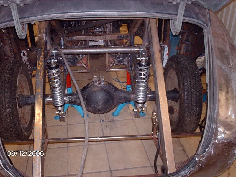

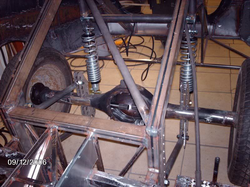

Fått dit lite fjädring.
Tänkte det ska bli staget som håller axeln i sidled.

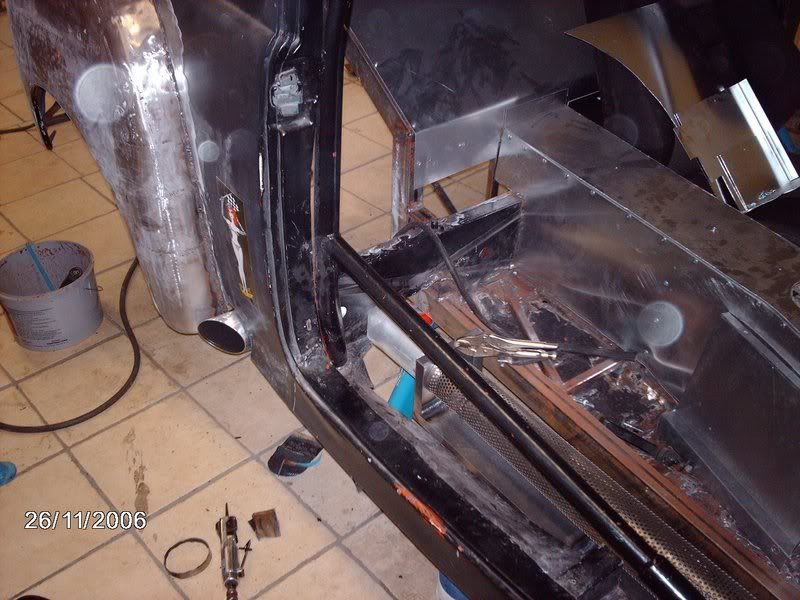

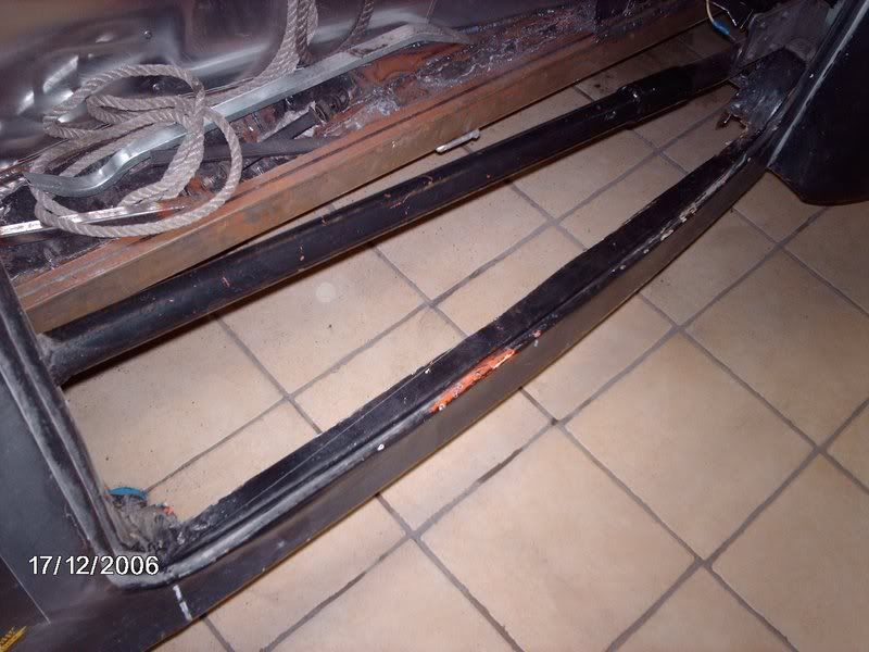

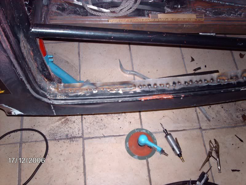

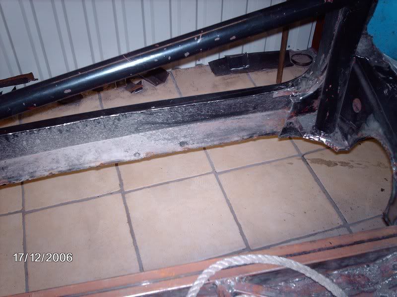

Gillade inte riktigt tidigare ägarens rep av tröskeln, så det blev en omgång med kapen.. igen.. nu har jag nog kapat sönder färdigt :roll:
Nu blev det till att kapa mitt på tröskeln också, bara för att jag varit lite seriös och svetsat fast tröskeln i uppkant, vilket tidigare ägaren inte gjort alls..
Avgassystemet börjar likna något, dock ingen stoppning i ljuddämparen ännu.
Börjat bygga ihop tröskeln lite nu i alla fall.
