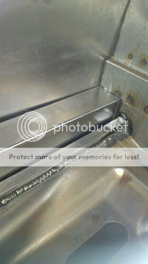

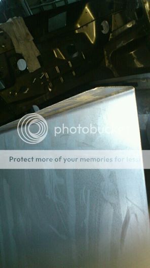

Ikväll har jag haft den stora äran att ha fint besök från Umeå i garaget. Det var min kompis Niklas Lundström som hälsade på. Det blev en del kaffe och "ljug", men det var mycket trevligt. Innan han dök upp hann jag kapa till plåten som jag fick bockad igår.
Det blev så här...
Den ska sitta så här sedan.

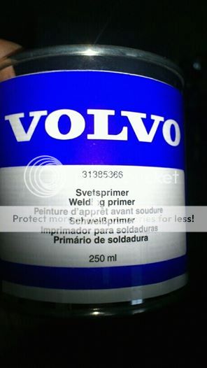

Då plåtarna ska ligga omlott, så blev jag sugen på att använda någon slags svetsprimer. Jag åkte till vår lokala Würth affär. Där förklarade jag vad jag var på jakt efter. Dom sålde på mig något som hette Quattro-någonting. Skeptisk som jag är till ALLT, så provade jag på några provbitar först. Det fräste och spottade bara. Munstycket i svetsen blev fullt av slagg. Således var det en oooootroligt bra produkt dom sålde till mig, men inte till det jag skulle använda den till. Blir så trött på alla nollor som ska sälja saker som dom inte begriper ett dugg om. Den där flaskan ska jag åka tillbaka med, för den har jag ingen användning av. Har beställt en burk av den blå som dom säljer på Volvo, men den hade tydligen bytt artikelnr. nu... I väntan på den blir det inget svetsat tyvärr.

När jag knäppte loss hjulhusen på min förra bil för att göra dessa större, så noterade jag att det hade börjat rosta mellan plåtarna. Därför är jag lite sugen att prova en svetsprimer.

Min erfarenhet av Volvos primer är bra, har inte provat nån annan sort som fungerar så pass bra att svetsa i, framför allt med punktsvets. Och varför man använder den är ju inte så svårt att räkna ut, enda sättet att möjligen klara sig från rost kring svetspunkterna
Seriöst på en tävlingsbil

Würths zink ljus använde vi som svetsprimer när jag jobbade med bilplåt, men volvos blå primer är den bästa.

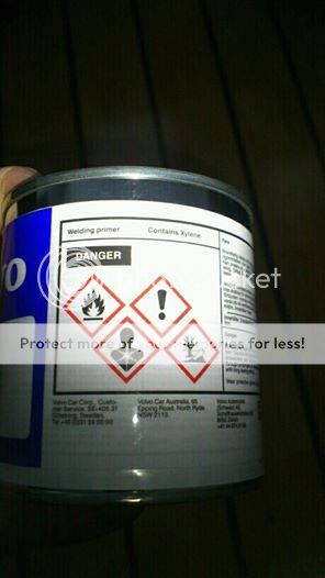

Köpte något som säljarna på Würth rekommenderade. Det var ju bara skit (i alla fall till det jag skulle använda det till).
Nu har jag beställt Volvos primer, men dom har bytt artikelnummer så vi får se vad som kommer i slutet av veckan.

Re: Volvo C30 Rallycross
Om dom inte får hem rätt primer så kan jag kolla med Bengan på Volvo här hemma vad det är för nummer.
Undrar vem som gör den där åt Volvo? Verkar ju vara omöjligt att hitta nå't liknande av annat fabrikat!
Undrar varför dom har bytt artikelnummer på den?
Tänk om den med det nya numret inte är lika bra?
