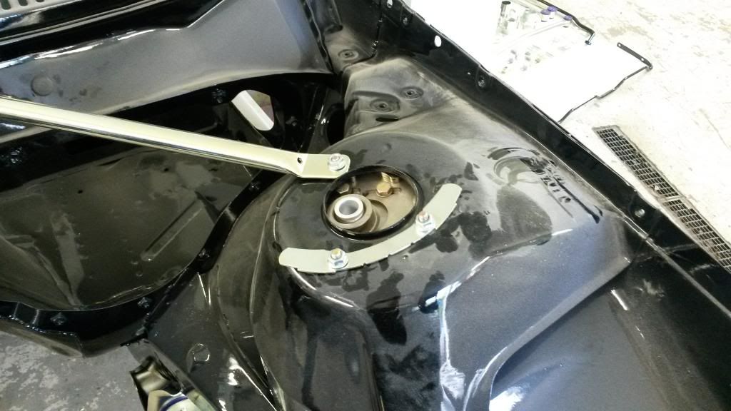

Gjorde ett ryck ikväll! :lol: fick hjälp av en kompis (satan va fort det går med lite hjälp!) :thumbright: skruvade dit fjädring och bromsar och fick ner den på hjulen. Det återstår lite småpill som att göra stoppar till utfjädringen av bakaxel. Kanske måste montera hjälpfjädrar fram och stoppar där oxå. men även fast det blir glapp när man lyfter bilen, så kan ju fjädrarna inte fara någerst, för sätet följer ju som med.
Fråga mig inte varför det står 76 på oket det fick vi se när vi montera dom...
Montering av fjäderbenen med länkarmsdistanser (pulerlackerade dom för jag var rädd att gängan skulle börja skära)
Färdiga för att skruva dit
Var tvungen att hänga dit en skärm för att få lite känsla hur det kommer att bli :hihi:
Som synes på bilden... så kommer det nog att sluta med ett fälgbyte eller breddning av nuvarande för att fylla ut bak. Funderar på Rota Gtr-D 10x18", men men får se hur det blir
