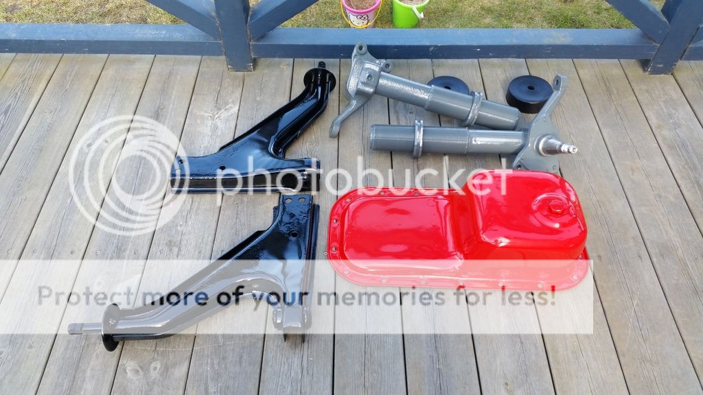

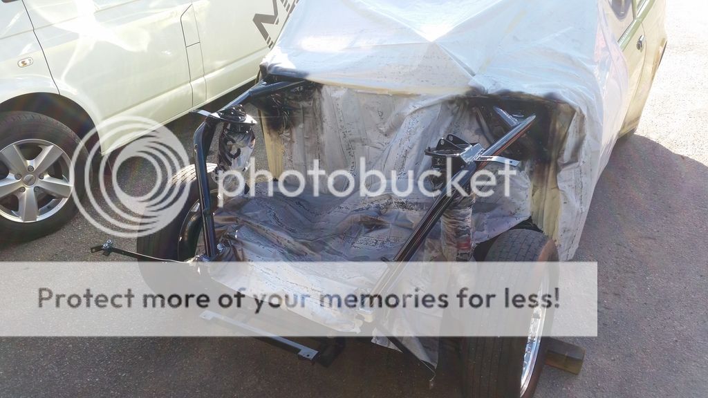

Dåligt med uppdateringar på ett tag...

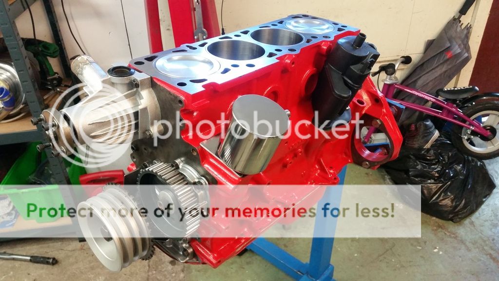

Bottendelen är ihop och toppen ligger nyrenoverad bredvid och ska väl monteras i veckan
Lackat detaljer i framvagnen och monterat tillbaka dessa (blev i alla fall bättre än vad det var :lol: )
Lackat rör-ramen fram

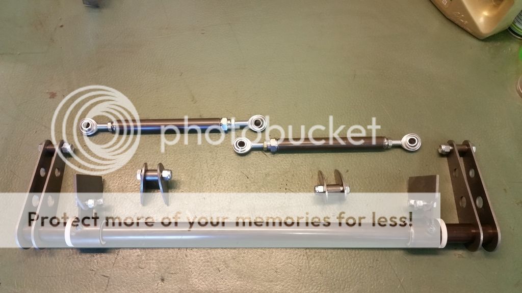

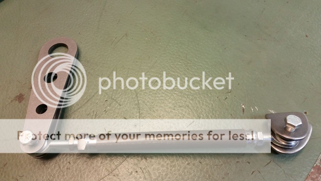

Äntligen fått hem en efterlängtad krängare som vi ska montera bak för att unvika att bilen rullar över så mycket i starten
OBS! Endast testat på bilden för att se hur den kommer se ut, ska anpassas på längden och sedan helsvetsas innan montering

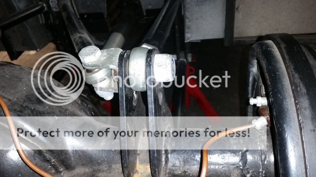

Har påbörjat lite mätning för att montera krängaren bak men har kört fast lite, ni som läser här får gärna fylla på med tips antingen här eller i min nystartade tråd för den aktuella frågan: http://forum.savarturbo.se/viewtopic.ph ... 51#p656451

Håller som sagt på och ska montera krängare på Kadetten men har fortfarande lite funderingar på hur/vad man får och framförallt kan göra när man inte kan bygga exakt enligt instruktionen...
Instruktionen visar att man ska montera det nedre fästet på det befintliga fästet för fyrlinken men det går inte på min bil om jag ska ha den vinkeln på armarna som instruktionen visar, monterar jag så kommer armarna slå i ramen vid rörelse uppåt. Ända chansen som jag ser det är att flytta ut nedre fästet ut på bakaxelröret och flytta ut armarna lika långt. Allt ok så långt tror jag?
Instruktionen visar att man ska ha 3"-4" i cc mellan hålet i nedre fästet och hålet i armarna (där uniball ska skruvas fast). Problemet är att ramen går så jäkla högt så det är I princip omöjligt, då får jag hissa axeln så mycket att hjulen tar i hjulhusen :thumbdown:
Kan man köra med större avstånd och med så långa "stag" mellan fästpunkterna som krävs eller ska man försöka bygga någon form av distans på ramen och fästa krängaren i det närmare bakaxeln och då köra med kortare avstånd/"stag"?
Någon som har koll på detta?

Ursäkta den otroligt dåliga bilden men här ser man på ett ungefär hur jag tänkte mig en distans för att flytta ner röret för att få till kortare avstånd mellan nedre fästpunkten och hålet i armarna för "staget" med uniballs.
Tänkte i så fall bygga detta i samma dimension som ramen är byggd i och svetsa fast i den befintliga ramen.
Kan man bygga så?

Ingen expert inom området men ser inte någon nackdel med längre stag. Stål är ju rätt hårt så någon fördröjning lär det väl inte bli.

Tack för ditt svar! Tänkte mer på om det inte blir tillräckligt hållbart om man tar för långa stag, men jag kanske underskattar hållbarheten i stålet?

Är du osäker så köp kraftigare rör :)

Hehe ja jag var inne på samma linje men vet inte om det fungerar. Alltså jag har tillräckligt långa stag för dom levereras långa (typ 250-300mm) men vet inte om jag vågar ha så långa. Lite fundersam om man kan köra med helgjutet istället om nu det hjälper?

Nu mins jag inte mycket från skolbänken. Men om jag minns rätt så är rör starkare en en solid stång.
Men det finns förhoppningsvis någon annan här som kan detta bättre än mig.

Ja det kanske stämmer? Det hade jag inte en aning om i alla fall!
Tack för att du säger till så jag inte försämrar hållfastheten i tron om att förbättra den :wink:
