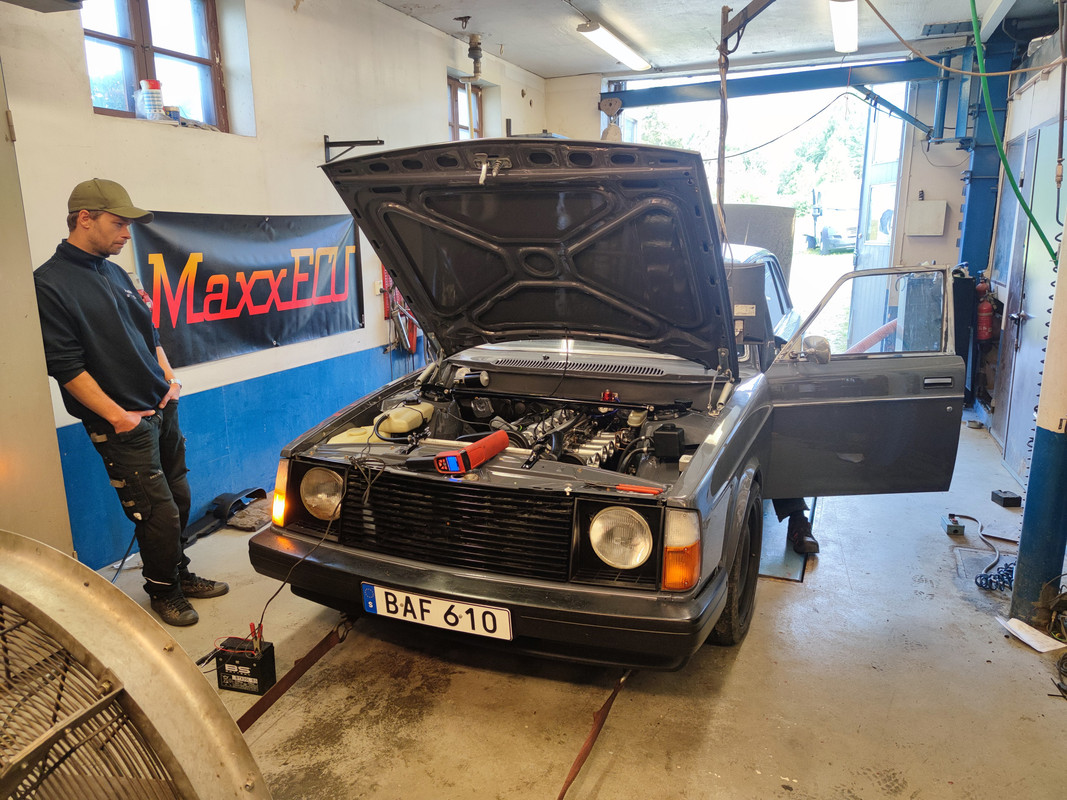

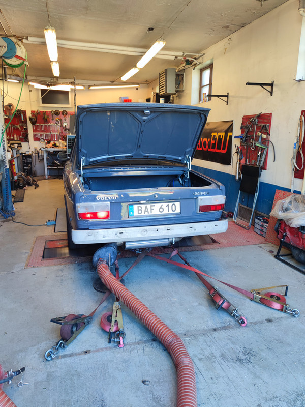

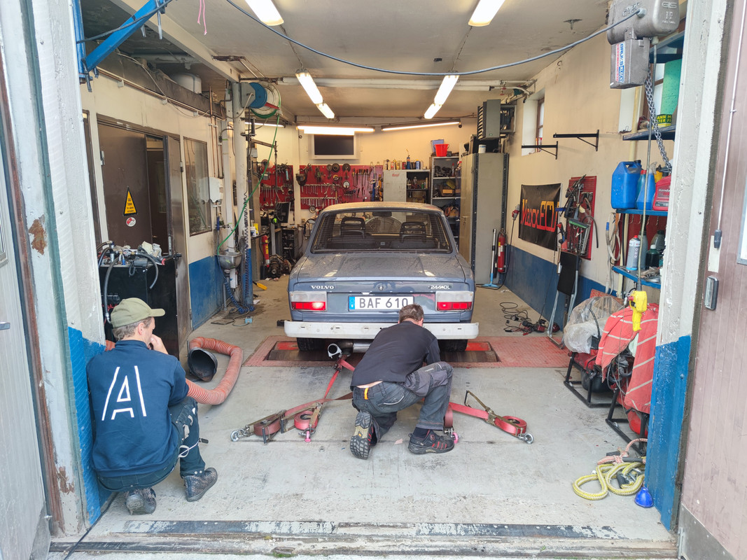

Var in och bänkade igår hos min lokala maxxecu kille, Ljunggrens motorteknik.
Saker och ting gick bättre än väntat med mappningen, inge större bekymmer egentligen förutom att spridarna inte ville följa med längre än till 5800 varv pga etanolen. Blir till att byta spridare nästa år.
214 Hk på hjulen tror jag att det blev när det var klart. Vi lyckades få till VVT:n att lira också.
Ang missljudet på cylinder ett som vi disskuterade ovan i tråden. Så tror jag att det är en ventil eller lyftare, blir till att kika på det nästa år. Grenröret var ca 50 grader kallare på den cylindern under mappningen igår. Postar lite bilder och en youtube länk längst ner.
