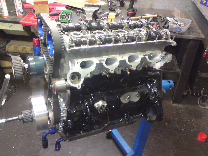

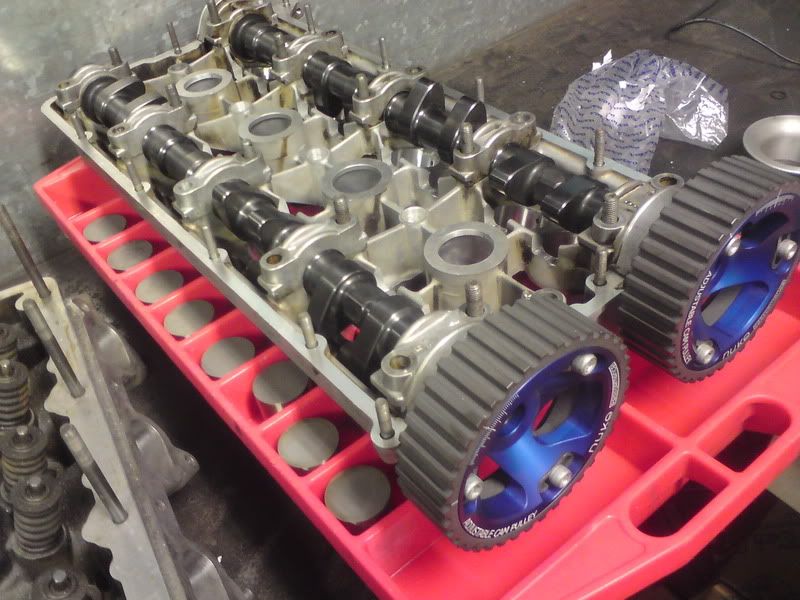

garagetimmar avverkade:)
laschcapsen passade inte så bra, alla på insug fick jag till men avgas var alla för tighta (sm tur var).
Har stått i ventilslipen hela kvällen och slipat och slipat och mätt..
Men bra blev det och bra känns det.
Toppen är klar

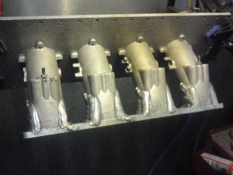

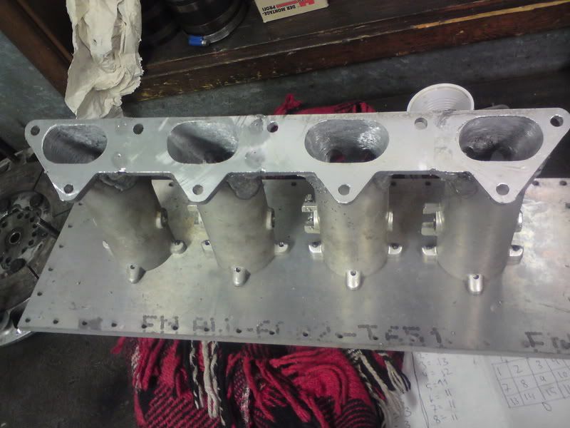

bild på planade insuget, skall matchportas nu innan finisch.
den blir det slipning och blästring för att få tillbaka lite finish.
Men det krävdes mycket material ur det så det behövs lite svets på det

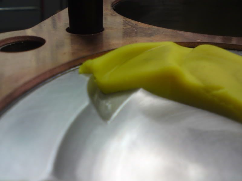

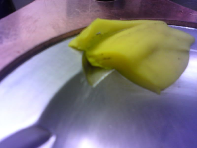

japp då var det dags för ler testet av kolvar vs ventiler i motorn..
Jag och min sambo svängde ner till leksaksaffären och köpe lera.
skulle bara ta en kaffe innan jag åkte till verkstaden och började kleta med leran.
Men orkade inte hejda mig utan fick upp ett par burkar redan hemma på bordet..
Kanske skulle byta hobby:)
sen så blev det gjort det som jag var tänkt att göra
nollade kammar och drog runt den, den gick runt iaf och lät inget konstigt i ventilmekanismen heller.
Men det var tighta spel på kolven för ventilen.
Djupet var bra men nära till väggen
bara att slänga upp dom i fräsen det:)
Dock inge kul men jag skall ju ändå byta kolvbult samt svetsa oljeretur i tråget.

Är nog säkrast att justera lite i urtagen, det där kan nog bli problem annars.

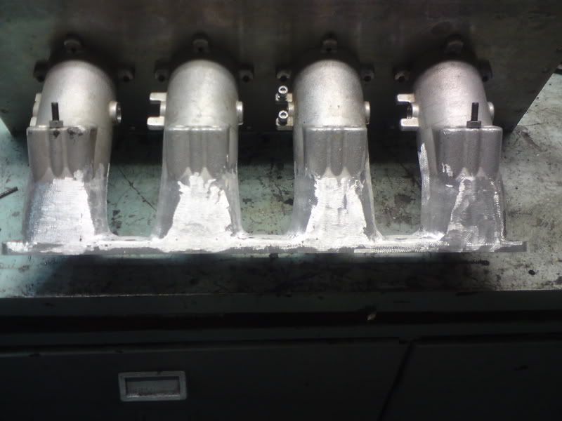

tänkte plocka isär underdelen och matchporta insuget idag.
Jo tjenare!!!
Det tog ju liiite längre tid att matcha än vad jag trodde.
Sen började jag ju med finischen på insuget med.
Bara att fortsätta slipa så blir det bra kanske:)
