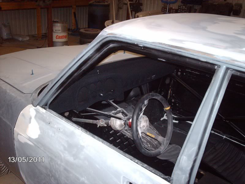

Instrumentpanelen har fått sig lite trix och fix, och yttligare några hål för mina 1000 instrument:
Den är nu iväglämnad för flockning :thumbright:

Nyluddad instrumentpanel:

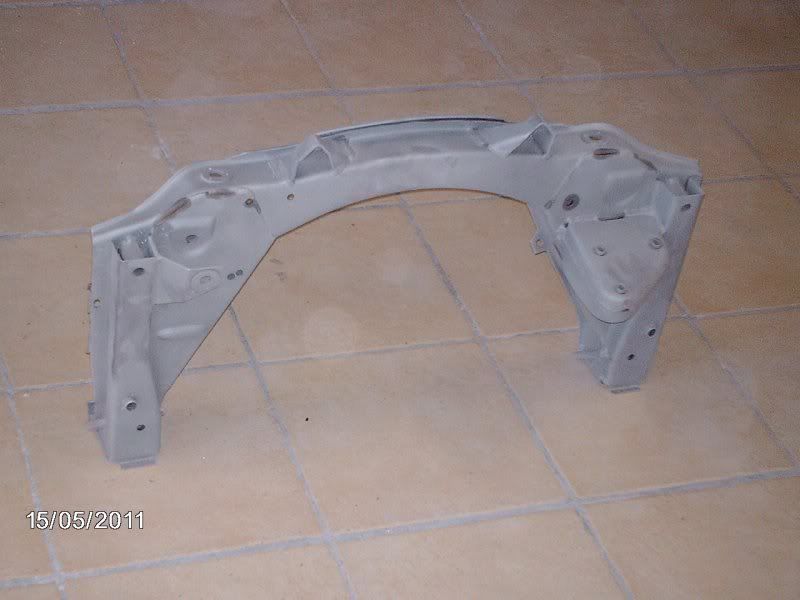

Börjat pyssla lite med framvagnsbalken:
Ja ja, det är inte mycket som har hänt :(

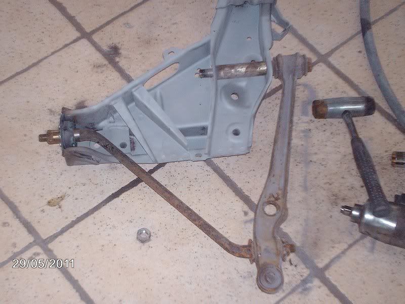

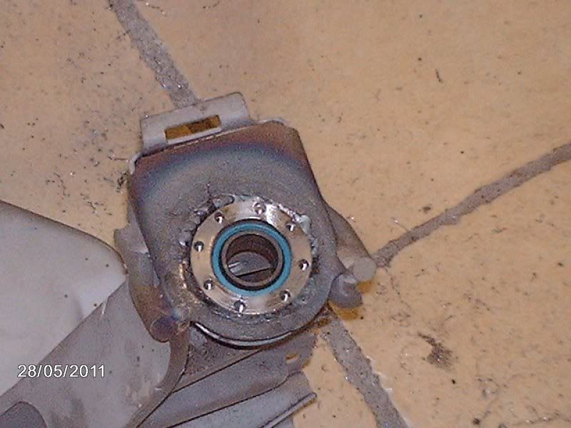

Har hållit på allt för länge med en framvagnsdetalj.
Efter mycket om och men blev det så här till slut:

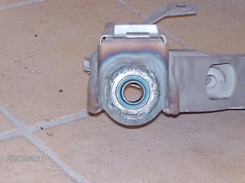

Svarvat hållare till ett ledlager (eller 2 egentligen)
Svetsat på plats.
Borrat och gängat stoppbrickor som håller lagren på plats.
8 m4 skruvar, blir att hålla den här vagnen borta från vägsalt :roll:
Svarvat invändiga hylsor också, monterat och provat funktion.
Verkar godkänt :thumbright:

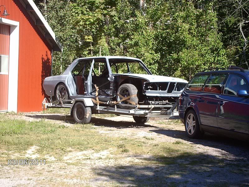

Ja ja, här kommer en bild:
Tom kaross på väg till lack till slut.

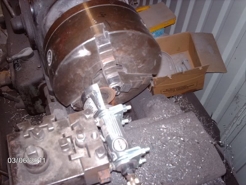

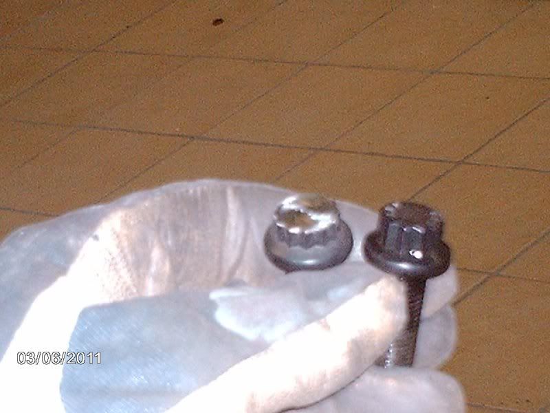

Märkte ett problem när jag provmonteade svänghjul och koppling, skruvarna till svänghjulet tar i navet på innersta lamellen :doh:
Fick ta fram ett specialverktyg till svarven:
Blir väl rätt ok, ska bara vägas in nu.
