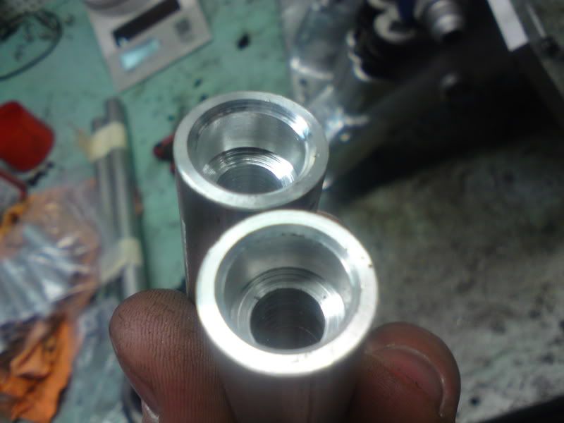

Svarvat ett gäng med spridarhylsor och fräst dom till mitt insug.
Kommer antagligen att korta ner dom lite.
Beror på hur spridarbilden ser ut på spridarna.
Tillåter dom lång hylsa är det bara bra men antagligen inte..

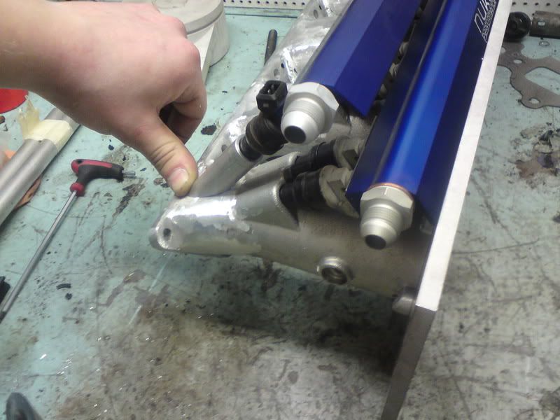

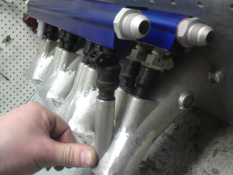

ja den kommer vilja ha mat maskinen.
Kommer även få byta bränslepumpen till aeromotives svarta.
Så om någon behöver en röd belt drive pump med drivning så hör av er.
På undersidan kan jag ha sätt spridarna, men jag ville ha så bra vinkel in i runnersen som möjligt, blir inte perfekt nu heller men skapligt..
Skall ju bara köra in steget när det behövs:)

ska du borra bort överflödigt alu framför spridaren? .. om du förstår hur jag menar?
jag borrade och svarvade som en kona uppe från spridaren och ner ..som en sprutbild ungetfär... så att man man får så lite störningar av spridarstrålen som möjligt..
man vill ju gärna inte att det *flyter* in i cylindern..iom att du har så långa *rör* till spridarna
hoppas du förstår hur jag menar Tommy...
