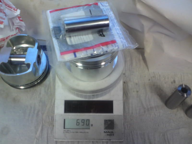

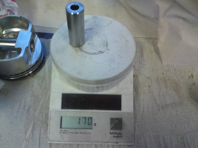

japp då har man fått ett gäng herre jösses kolvbult av Roger "B20tic" :thumbright:
Passade som handen i handsken.
Men det är klart dom är lite tyngre än dom taperd bulten jag först köpte av Gary burgin.
Den lätta:
Den nya tyngre:
Men med lite kolvar och lite saker inblandat är det inte mycket som skiljer.
Jag har ju tyvärr inga "full circle" kolvar så jag tjänar lite vikt på det så slutresultatet är inte så illa:
Full cirlce
Mina kolvar (båda för lika motorer)
Detta är skillnaden mellan man eller mus :hihi:
Det är inte taperd bult i den andra kolven, bara mesiga bultar

finns det någon anledning förutom vikten när man kör customgjorda bultar till att man inte har helgjutna? bara en metallstav såattsäga..
Tommy Luhr
Inlägg: 5537
Inlägg av Tommy Luhr »
rätta mig om jag har fel, men blir inte brotts anvisingen precis i mitten på en stav?
Det är vad jag märkt.
Tillexempel en drivaxel till volvo blir starkare om man borrar ur kärnan.
Tack för kommentarerna ;)
sleeper pv
Skärgårds-trimmare
Inlägg: 792
Ort: sundsvall
Inlägg av sleeper pv »
Tommy och air-denka: Kolvbult och drivaxlar bör inte jämföras ( min personliga åsikt ) för det är olika krafter på dom. En drivaxel vrids runt sitt eget centrum medans kolvbulten "böjs" i en helt annan riktning ( inget vrid ). I kolvbulten blir det drag och tryckspänningar ( På var sin sida samtidigt ) och dessa tas väl inte upp i centrum? således är en homogen kolvbult bara marginellt starkare men betydligt tyngre.
// F.
Inlägg: 10198
det kallas skjuvning när brottet ser ut som tommy säger.
snurra ihop en gummisnodd typ 300 varv så ser ni att det blir tunnare på mitten, då får inte matrialet plats i mitten och helt enkelt skjuver isär sig själv..
