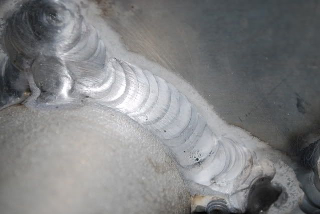

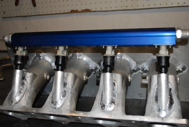

B20ticpower skulle sponsra med en fräsning av kolvarna, trevligt så jag slapp krångla med att bygga verktyg till det nu:)
Men har fått insuget nästan helt färdig svetsat av Ante
Bara fäste till fuelrailarna kvar nu så kan man plocka i spjäll osv..
Har även renovera ett fjäderben på racebilen så det kommer hänga med den nya effekten hehe.
skall ta det andra och så skall jag lägga ut bilder
Tack Ante för svetsningen trots sandblästers döden.
Någon som varit med om att det innehållit nått konstigt i sanden (rådasand) som gör att svetsning i alu blir totalskit?
Allt vi svetsat innan på som gått klockrent har bara blivit skit och porer efter vi blästrat.
Frustrerande då det var det i huvudsak blästern var tänkt till, att göra rent inför svetsning.

blir nog problem med sand i aluminiumet om man blästrar innan, slipa av ytan med ett slipstift(ej smärgelrulle) innan svetsning, blästra efter ist...
Jag sågar alu med bandsåg, brukar dra av ytan som är sågad med slipstift innan svetsning så att man får fram en ren yta.
Vid större ytor som ska svetsas och är ärgade och fula så kan man använda rostfri stålborste.
Hur som helst blev det ju inte så tokiga svetsar iaf och det blir mkt kul att se vad denna motor lämnar i bänken... jag gissar på tillräckligt...

Det blir nån form av oxid när man blästrar med "vanlig" sand Har råkat ut för samma problem El rättare sakt han som svetsar åt mig Och han sa att det är bättre å blästra med valnötsskal el liknade el som sämst me glasbläster Sen att tänka på är att köra med ren bläster så att du inte använder samma matrial om du tex blästrat nått i stål el liknande
Men abbso lut bäst är och bara slipa av med en smärjelduk el liknade och blästra i efterhand Så har jag i alla fall fått det förklarat
mvh AFFE

Tommy: Varsegod!
Får fixa glas till blästerskåpet istället. Då svär jag nog inte så förbannat när resten ska svetsas
Pitebo: Vi blästrade innan. Bara för att vi brukar göra så för renlighetens skull. Men var snåla och använde sand. Snålheten bedrar visheten.. haha
. Annars brukar jag använda rostfri borste och torka av med Isprit. Det funkar fint
Mvh Ante

Där ser man. då var det ju nått dynga i sanden som ställer till det.
Typiskt.
Man lär så länge man lever.
Tack för kommentarerna
