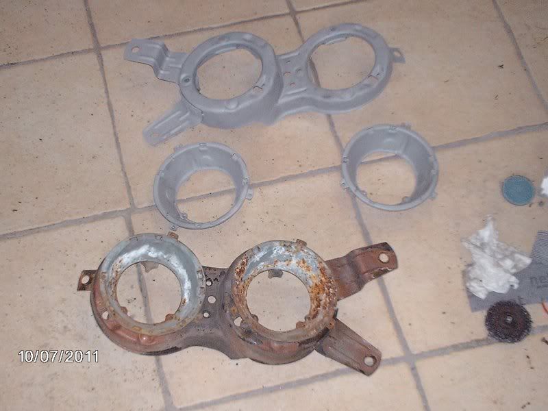

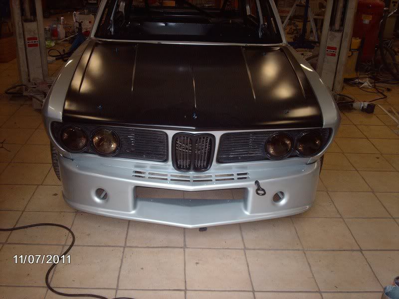

Det är de små framstegens tid, har varit lite hängig och inte fått så mycket gjort.
Fixat lite med hållarna till framlysena eller vad man ska kalla dem:
Gjort om ett par fästen, sedan blev det en välbehövlig vända i blästerskåpet

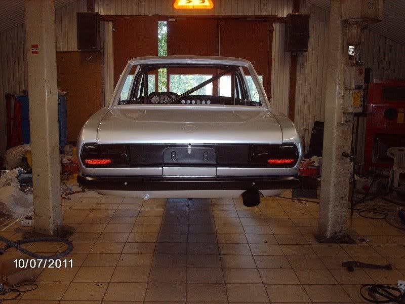

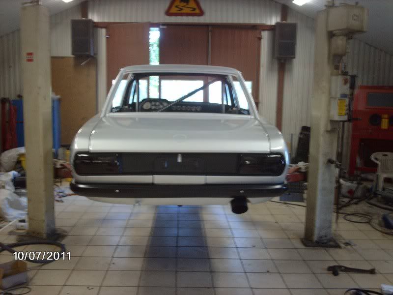

Fått ihop den i baken:
Ett till foto, för det första blev så skakigt.
Men det var snyggare utan blixt..

Vilket jäkla jobb du har lagt ner, det blir riktigt bra

Vad ska man säga... Jag blir på bra humör när jag ser bilderna... det måste betyda nåt positivt

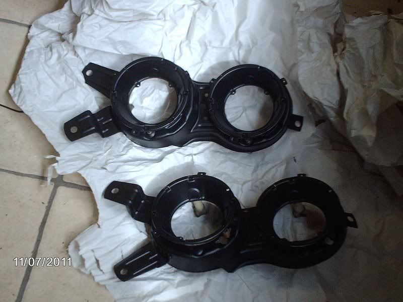

Blästrat och lackat lykthållarna:
Så här ser den ut fram nu:
Ser aningen tam ut nu kanske, men det ska det nog rådas bot på om mina planer går i lås

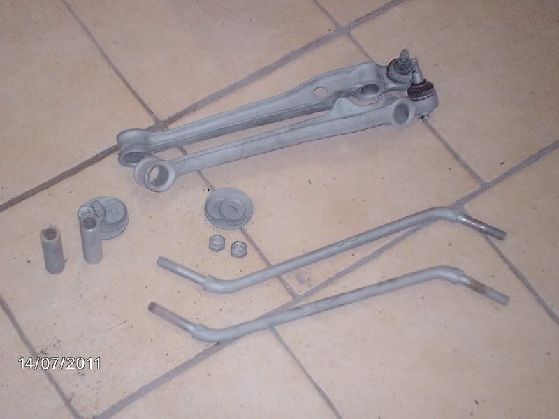

Håller på lite med framvagnsdelar:
Ska lackas lite, men skulle vilja ha någon annan ytbehandling till lite smådelar.
Jag köpte kaustiksoda och en stor zinkplatta en gång, då hade jag säkert en plan.
Men jag kommer fanken inte riktigt ihåg nu
Kanske går att elförzinka på något smart vis..
Har svarvat bussningar och hylsor till länkarmarna också, men hade visst inte tagit något kort.

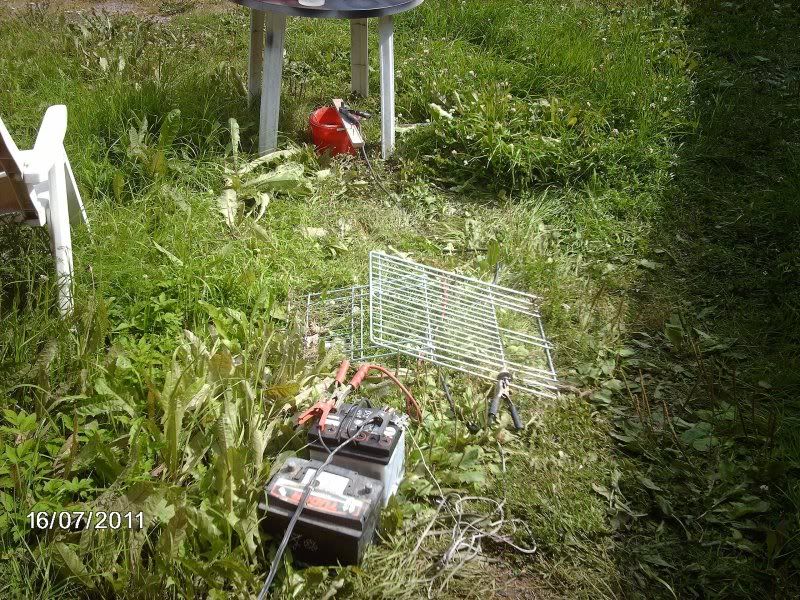

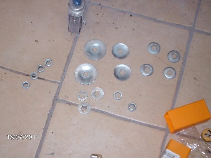

Har blästrat lite mer framvagnsdelar ikväll.
Har även pysslat med lite förzinkning.
Lite oklart hur resultatet har blivit, verkar ta tid. Eller också är detr bara jag som inte fattar när det är klart.
Hade ingen strömbegränsning först, då var det drag i baljan
Kör med ett bilbatteri, när startkablarna blev varma misstänkte jag att det gick lite mycket ström genom det hela..
Har nu en 60w lampa i serie och det går ca 5A genom byttan.
Någon som har erfarenhet av det här och har tips på hur man vet att det är klart?
Det återstår att se om jag ska använda dem.

Lite av framvagnsdelarna blästrade:
Förzinkning utrustningen:
Förzinkning pågår:
Lite förzinkade grejer:

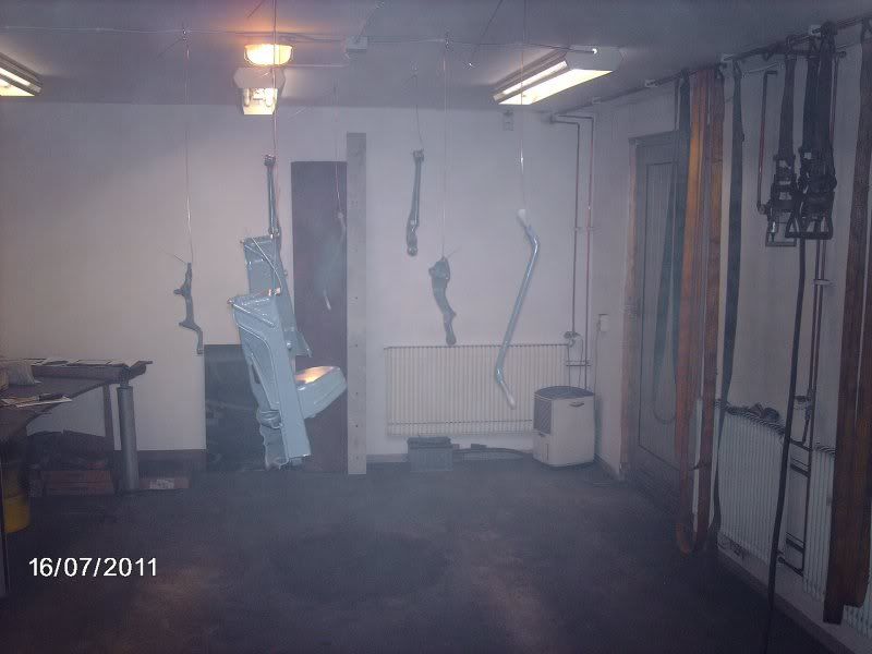

Lack pågår på andra delar:
Förzinkning pågår:
