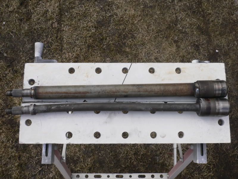

Då har jag börjat med vårens meck för att kunna köra EDPS den 6 juni i Piteå
Förstärkt ingående axeln till Opel bakaxeln med ett 35 mm rör, bredvid ligger originalaxeln som är rätt krokig efter 4 starter med street radialer....

Gött mos, hoppas det håller för dig nu.
