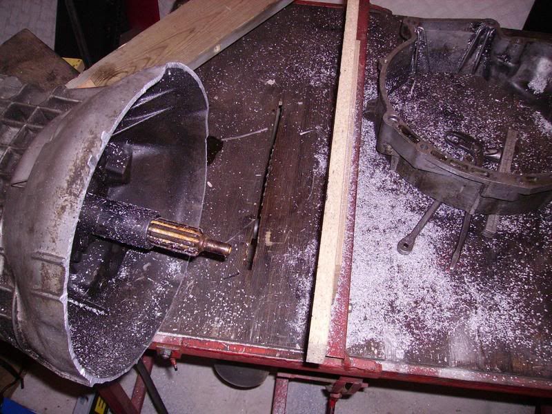

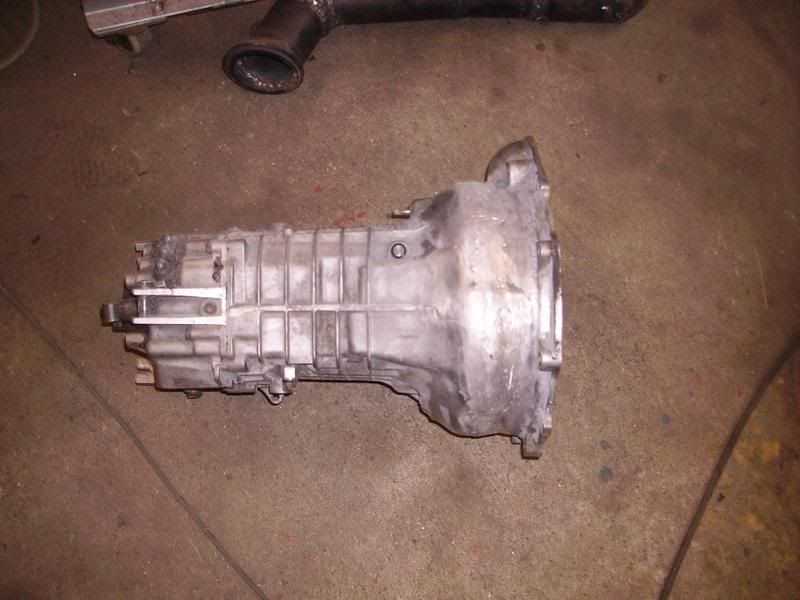

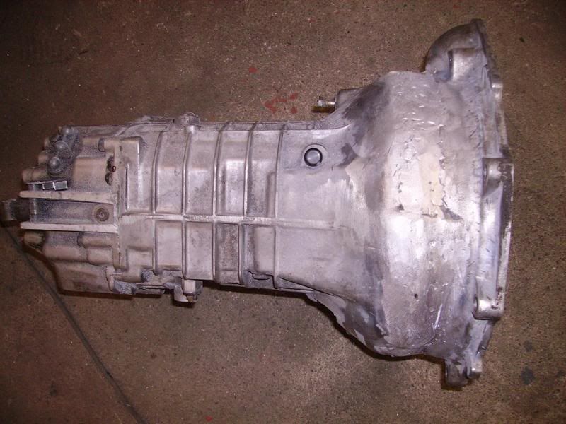

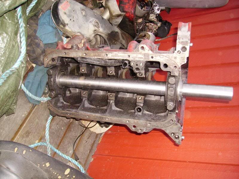

Vi har fått ihop lådan, och har typ allt för att stoppa ner motorn för gott tills den sprängs eller dylikt. :hihi: Men har inte smetat nog med underredsmassa i tunneln än, drog ett varv idag. Har både varit slö och sen så har det dragit ut på en massa smågrejjer, har inte dokumenterat allt men lite bilder kommer här

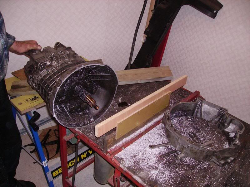

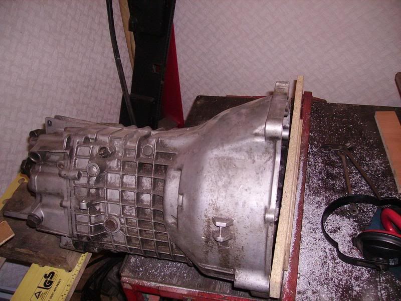

Låda under kapning i en kap för trä :wink:
Voila
Hade inte kamera under operationen, men kan ta bilder på det sen om nån är intresserad hur vi gjorde. Kan länka dit vi utgått från http://www.projekteffekt.se/topic.asp?TID=50
Är svetsat med en fet-mig för övrigt med alutråd.

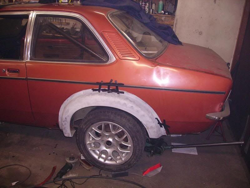

Nya fälgarna med breddarna provmonterat
Fyller ut ganska bra med 15" bara och 205or

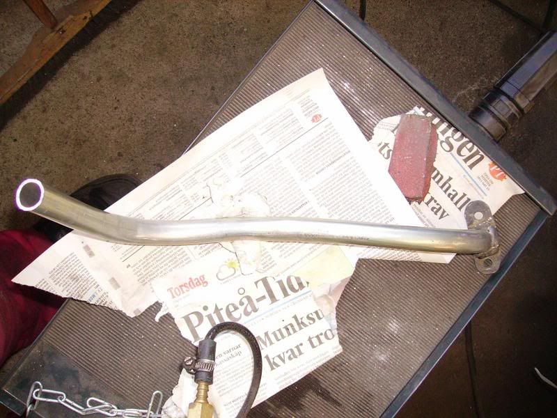

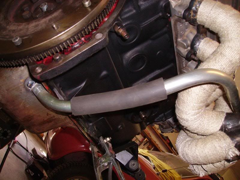

Första delen av oljeretur
På plats

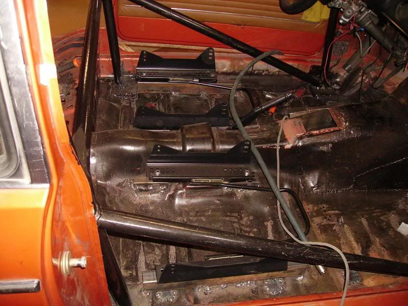

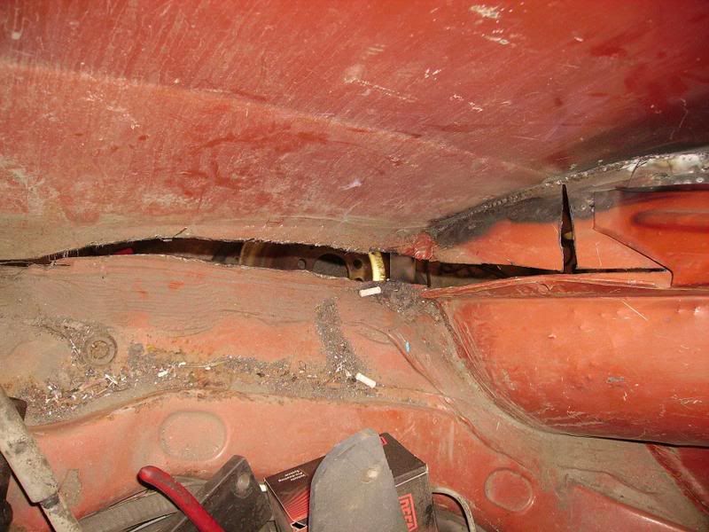

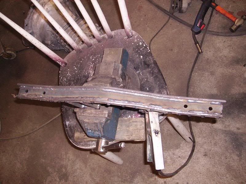

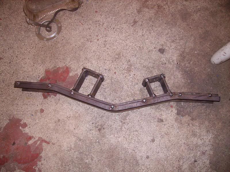

Sen är det mesta i karossen färdigsvetsat nu, kan va nån smågrejj bara, här är förstärkningar på mina stag

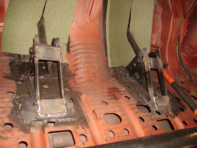

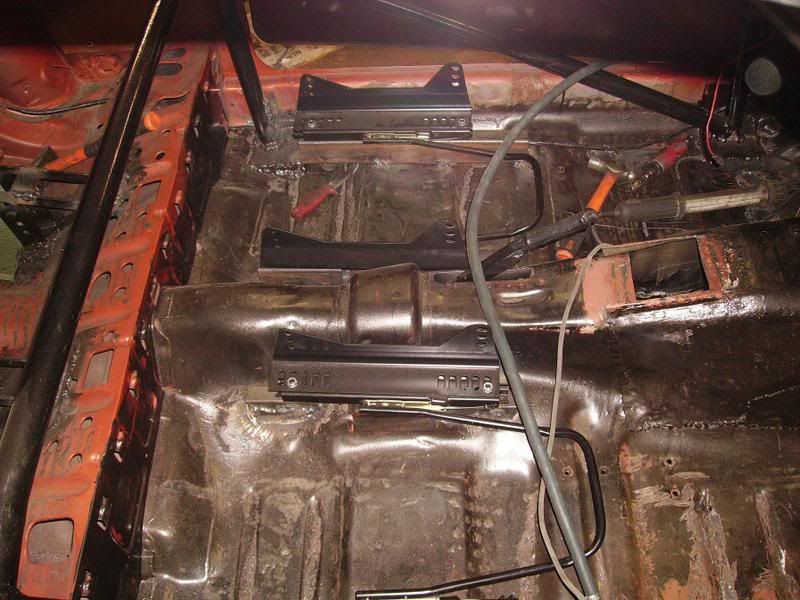

Stolsunderredena är på plats, bara att skruva in stolarna, ska göras när allt är färdigmålat i bilen,

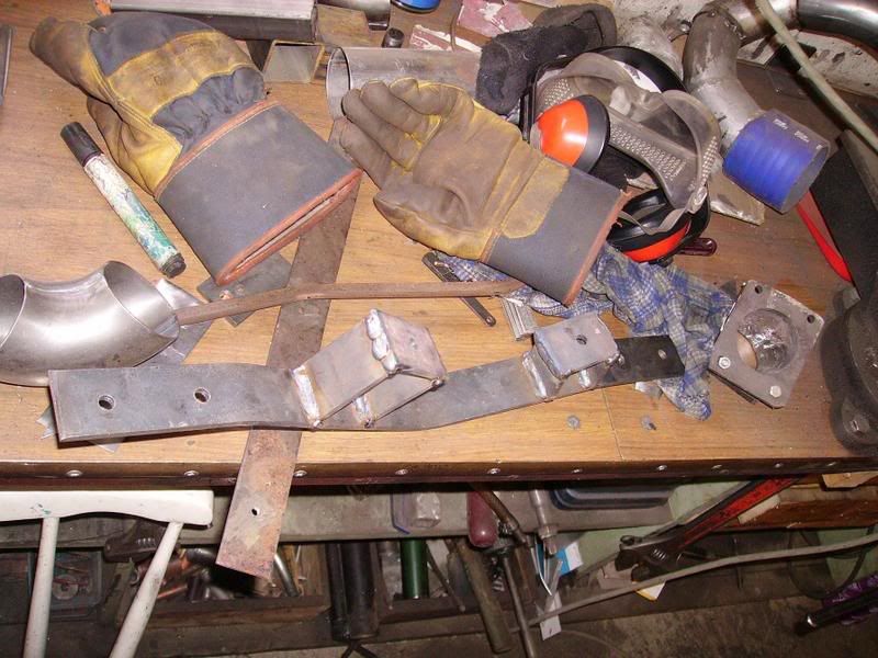

Har också svetsat förstärkningar på min vxl låds balk så nu borde den va stadig.

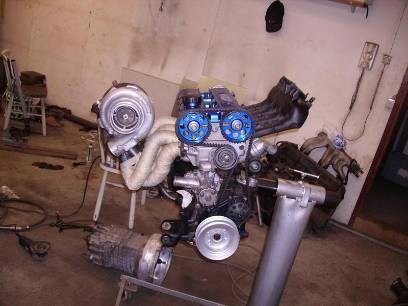

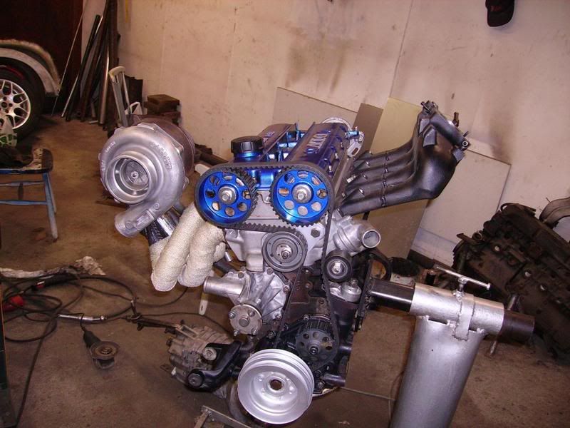

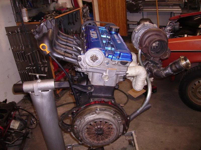

Motorn har inte kommit sig ner än, det var en massa småpyssel på den innan den började blir representabel, men nu börjar den vara färdig för nersänkning.
Baksida, med slaktad fördelare bak som lock :)
En till vy

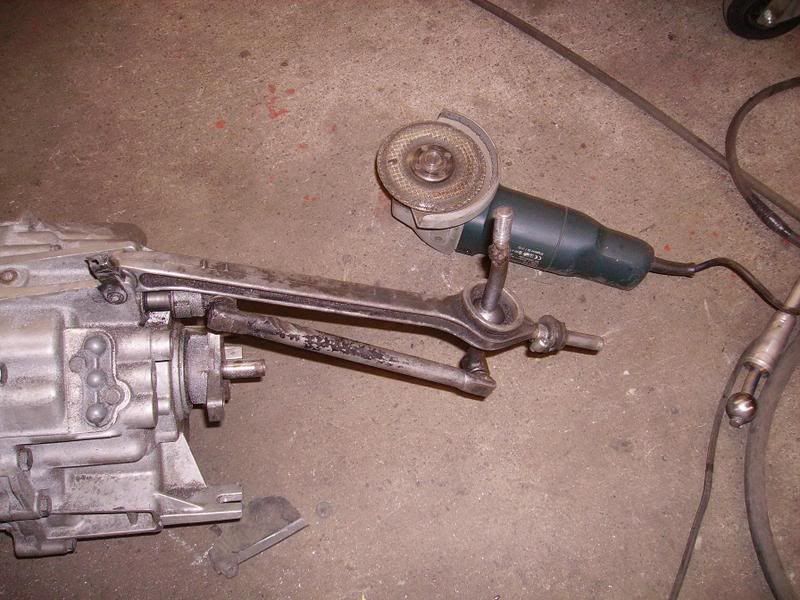

Kommit till ett spakställ med kortade lägen, Tack edström, å light!

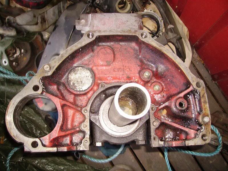

Tänkte visa några bilder på vårat svetsa-låda block med centreringsröret och bussningar
Svarvat så det passar på röret som urtrampningslagret sitter på.

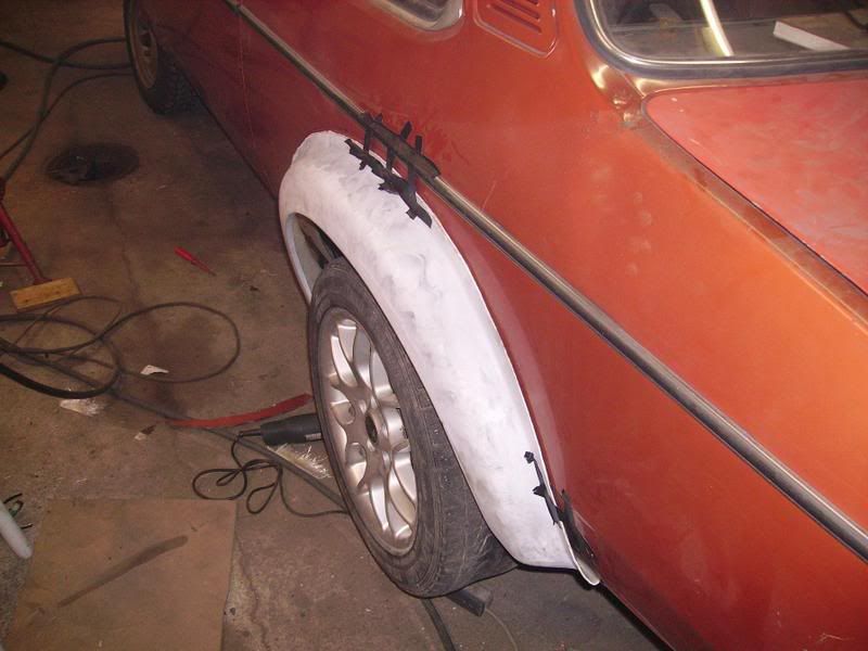

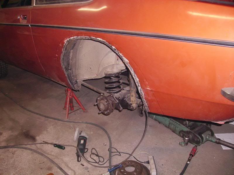

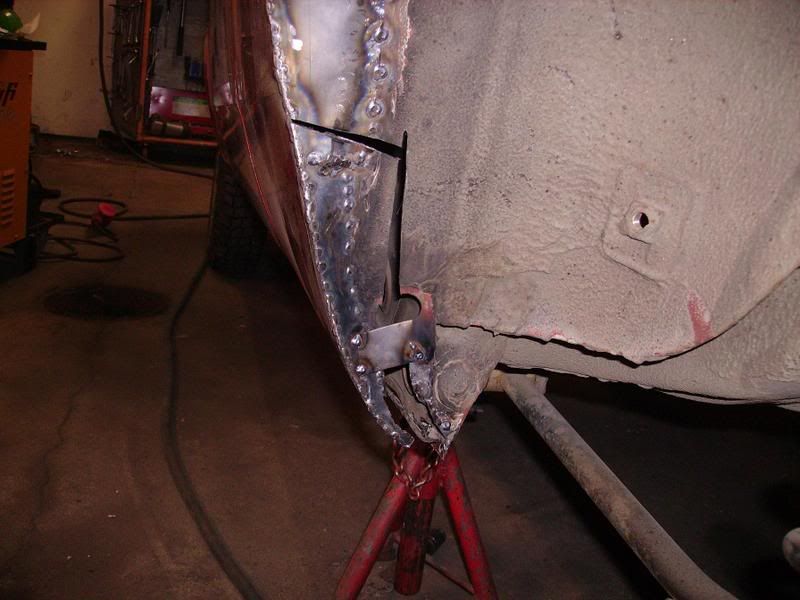

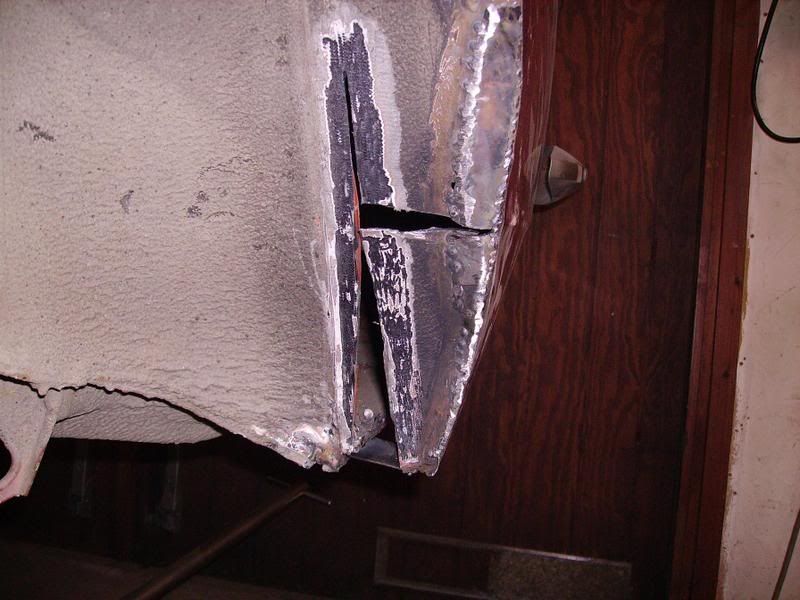

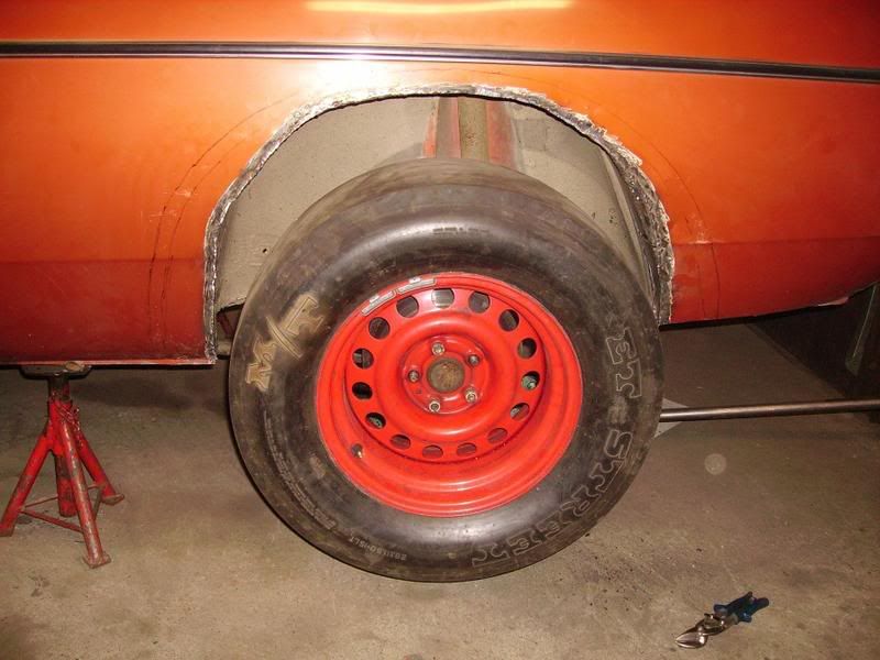

Gått lös lite mer på skärmarna i natt.

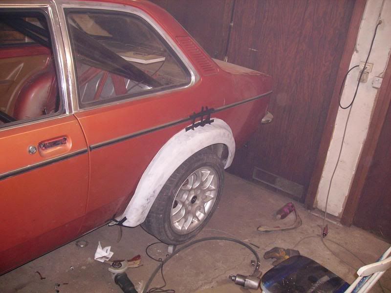

Lite diskretbreddning i ett försök att rymma 28"arna :D
innifrån
Var ju tvungen göra samma på andra sidan också så det inte skulle se så knasigt ut.
Tycker då inte det märks nå nämnvärt

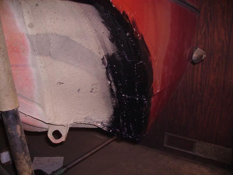

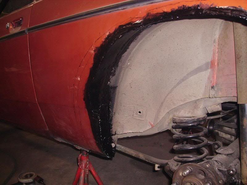

Här färdigsvetsat, slipat och målat med underredsmassa
Annars så finns det fina tätlock på volvo mfl som ska sitta där om man inte vill ha en halv fördelare dvs :wink:
