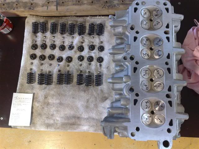

Har börjat på lite med toppen, köpt ny avgasventil och ska slipa in allihopa + att jag ska åka till det lokala gymnasiet Edströmska för att slipa till toppen lite, annars har det inte hänt något alls.

Nu har jag lämnat in toppen för lite planing, ska hämta den ikväll.

Nu har toppen blivit pland och rengjord :thumbright: , ventilerna sitter i, färdigslipade, men ska montera fjädrar och nya tätningar i kväll tror jag.

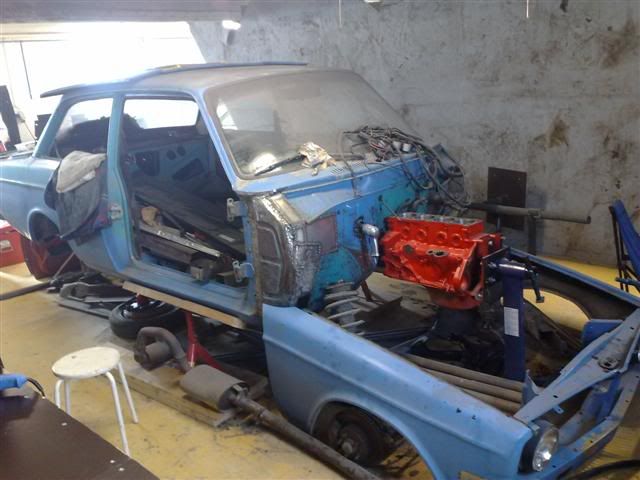

Mats_L skrev:Var ut en sväng idag också.
Har kapat bort hela balksystemet fram nu, ska byats ut mot helt nytt nu.
Är trött på att fundera:
Balkar borta
Lite ny plåt i torpeden
Du skulle nästan ha gjort en jigg innandu kapade bortbalkarna, tänkte blir väll kanske halvdrygt då du ska passa in framvagn och skärmar?

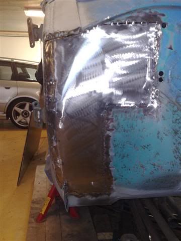

Sakta men säkert går det framåt :hihi: :hihi: har svetsat i ett nytt golv fram på passagerarsidan och kapat ur bak på samma sida.

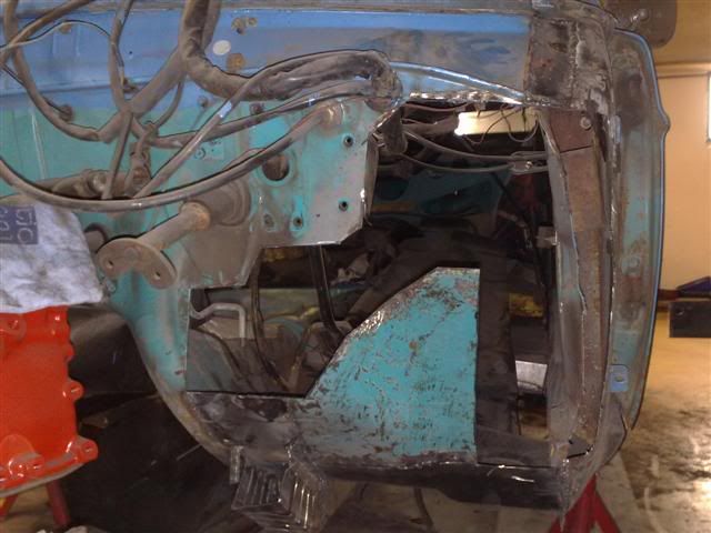

Det här lilla lapptäcket som sitter i torpeden är nu snart helt ett minne blott.
Har kapat ur det på hö. sida och bytt det mot ny plåt och ska göra likadant på vä. sida också.

Har visserligen börjat med en av golvplåtarna bak men det tar tid som fasen om man vill ha en bra passform, torpeden är inte klar den heller, har nykapade bitar liggandes , som bara väntar på att få svetsas fast.
