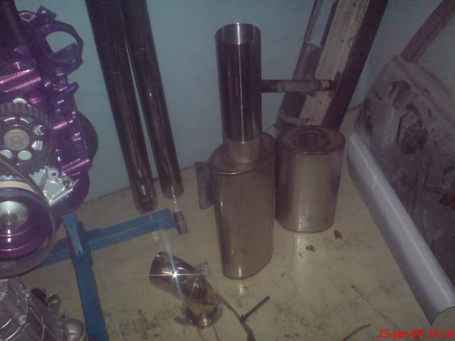

Egenbyggda rostfria ljuddämpare. 3,5" anslutningar.

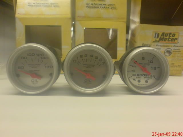

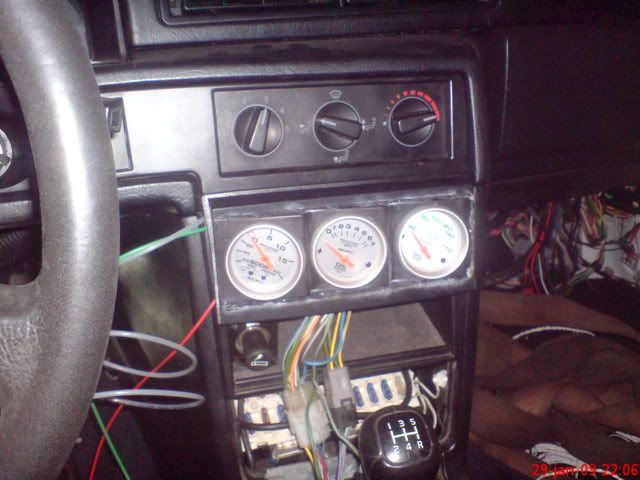

Fått i autometermätarna i ett provisoriskt fäste.

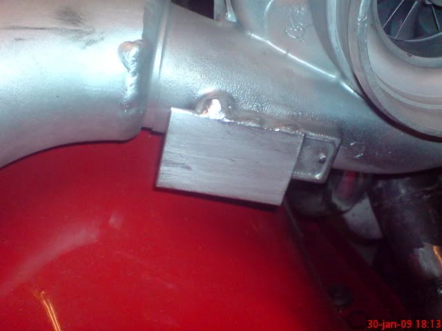

Svetsade en alu plåt som jag ska fästa magnetventilen för laddtrycksstyrningen i.

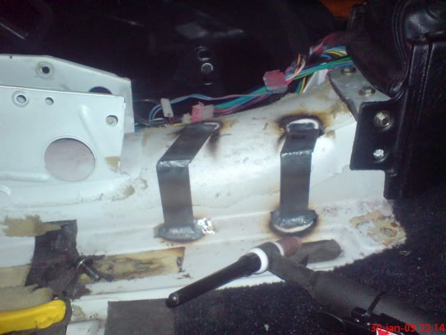

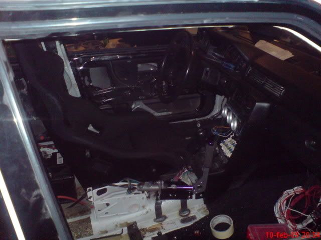

Svetsade fästen för den hydrauliska handbromsen.
Riktigt sunkig bild på handbromsen monterad.
Allt för idag, nu bär det av till garaget igen.

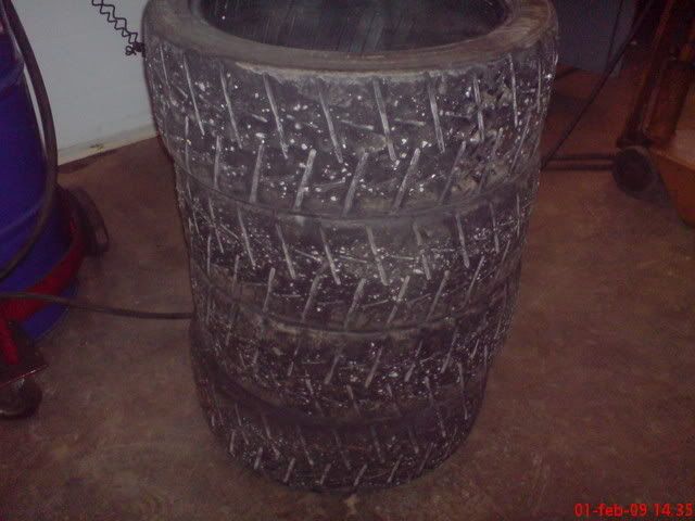

Fick lite däck idag :thumbright: Begagnade men bör vara bra mycket bättre fäste än vanliga däck.

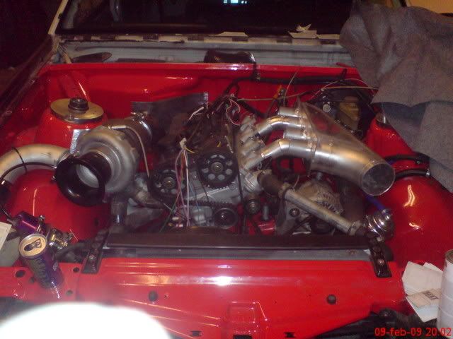

Då har man börjat snickra på första insuget nånsin :lol:
Några bilder!
Vad tror ni? Va snälla nu för det är första insuget jag bygger.

Snyggt innsug, är det 3" rör och böjjar som du kapat på mitten?

Patrik Håkansson skrev:Snyggt innsug, är det 3" rör och böjjar som du kapat på mitten?
Tack tack!
Det är 4" rör och böjjar jag har byggt det av.

Fått mig en ny framkofångare.
Svetsat klart insuget. Nu fattas bara fästen för fuelrail, uttag för tomgångsmotor, dump, laddtrycksmätare. Bygga en adapter för spjället och lite småpyssel så är det färdigt.
