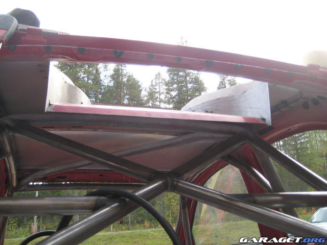

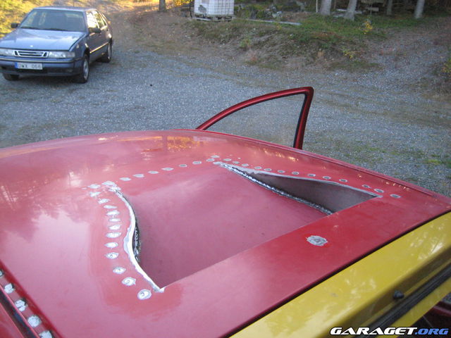

Klar med luftintaget nu :)
Har förutom det jobbat med bakskärmarna och all plåt bakom, så nu är inte limning av skärmarna så långt bort längre.

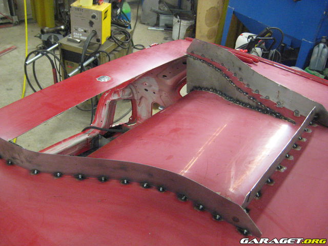

när du byggde luftintaget så ser jag att du har punktat dit plåtar längs med hålet typ, som sedan togs bort, varför? för att förhindra att taget skulle slå sig?

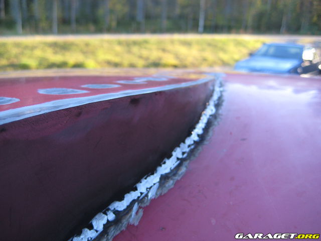

Alldeles riktigt om luftintaget, taket blir rätt slappt när man snittar upp det så. Provade innan på en skrotbil nämligen :thumbright:
