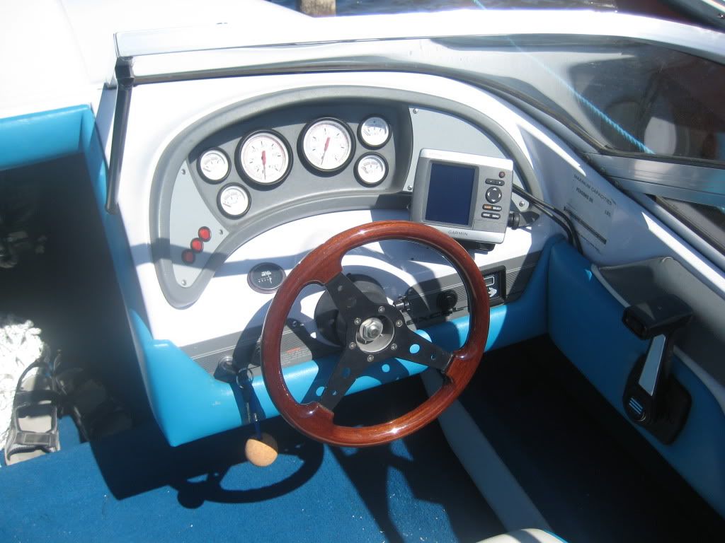

Jag fick gpsen idag, monterat o klart.
Och här ligger hon på sin plats med nytt kapell
